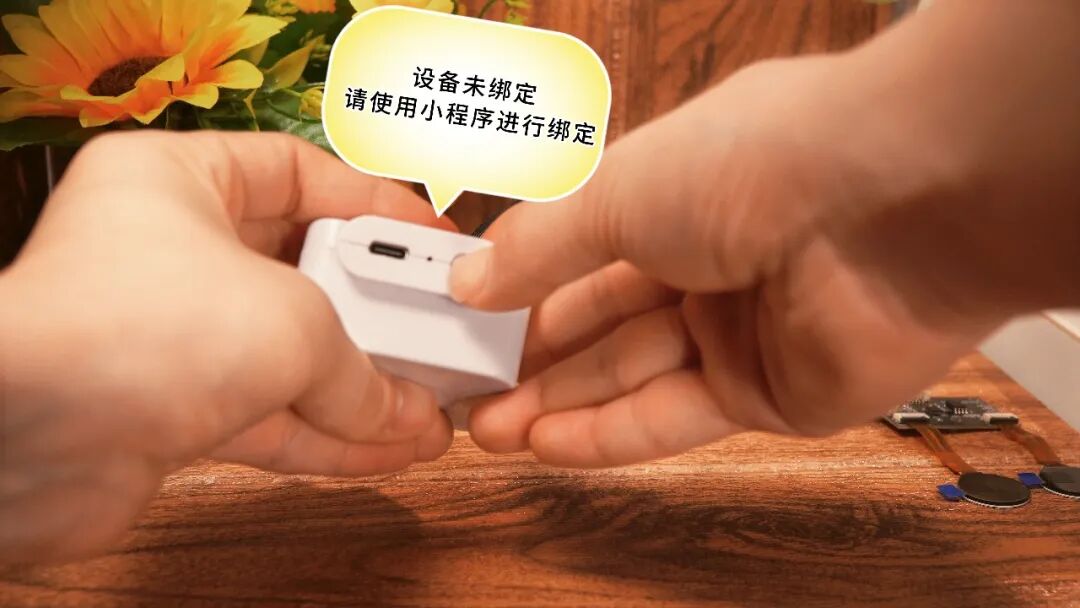

长按3秒开机
长按开机键 3 秒。首次启动时,设备会语音提示:“设备未绑定,请使用小程序进行绑定。”听到这句提示,就说明设备已经正常启动。
如果后续需要重新联网:连续短按开机键 5 次即可重新进入配网模式。这个操作一定记住。后面换 Wi-Fi 的时候会非常实用。

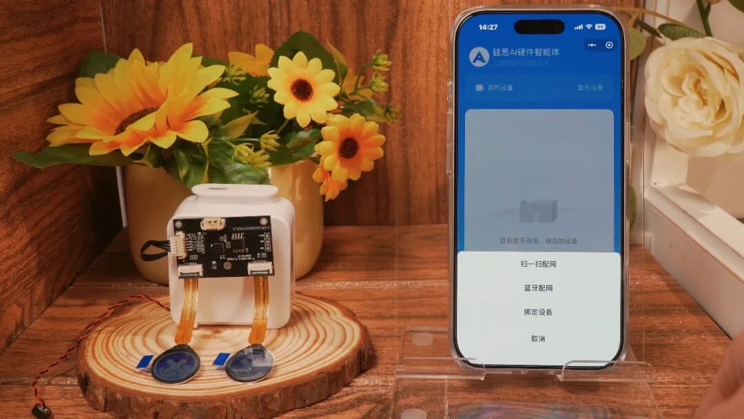

打开微信小程序
打开微信。搜索小程序:【硅思AI硬件智能体】登录后,点击:添加设备 → 蓝牙配网。这时候,小程序会自动搜索附近设备。看到机芯盒名称后,直接点击连接即可。

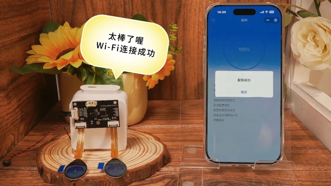

输入Wi-Fi密码
这里有一个重点:设备目前需要连接 2.4G Wi-Fi 网络。输入密码后,稍等片刻。当机芯盒播报“网络已连接成功”代表整个联网流程已经完成。

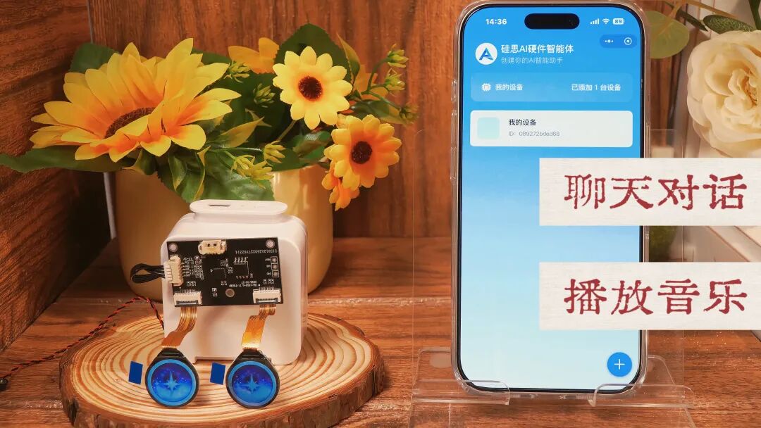

开始AI语音互动
联网成功后,真正好玩的部分才刚开始。比如直接来一句:“世界杯你更看好C罗还是梅西?”设备就会立刻开始AI回复。
不只是聊天。后续还可以体验:
· AI语音问答
· 日常陪聊
· 趣味互动
· 播放音乐
