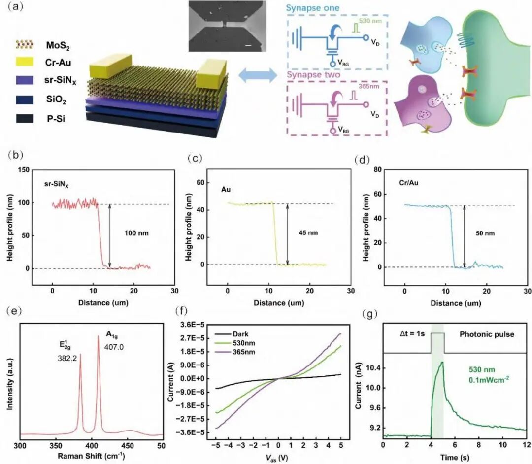

(a)具有突触特性的器件结构示意图;(b)台阶仪测试 sr-SiNₓ 薄膜厚度;(c)Au 电极厚度;(d)Cr/Au电极厚度;(e)MoS₂ 薄膜的拉曼光谱;(f)在黑暗、365 nm和530nm 光照下器件的输出特性曲线;(g)由一个530nm光脉冲(脉宽 1 s)触发的兴奋性突触后电流(EPSC)
本器件为全光控仿生人工突触,以双波段光信号作为突触前输入,受光激发可产生兴奋性突触后电流,完美复刻生物突触信号传递模式。台阶仪测试表明,沉积的sr-SiNₓ薄膜厚度约为100 nm,Au电极厚度为45 nm,Cr/Au电极总厚度为50 nm,推算Cr黏附层厚度约为5 nm,测试表征证实,制备的MoS₂为六层二维纳米片,具备优异半导体光电性能;器件在紫外、可见光下光电流远高于暗电流,短波长紫外光因光子能量更高,光生载流子数量更多,光电响应更强

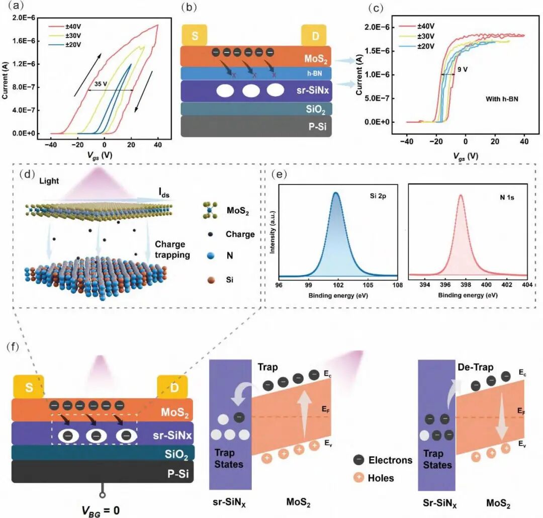

(a)不同栅压下器件的转移特性曲线;(b)插入h-BN器件的示意图;(c)插入h-BN器件的转移特性曲线;(d)MoS₂/sr-SiNₓ 界面处的电荷捕获过程;(e)Si 2p核能级与N 1s 核能级的XPS光谱;(f)器件的工作机制,说明光照过程中的电子捕获和光关闭后的电子释放
器件核心工作机理为:光照下 MoS₂产生光生载流子,电子通过缺陷辅助隧穿进入sr-SiNₓ陷阱态。光强低于阈值时,载流子主要占据浅能级陷阱,复合速度快,仅产生短时光电响应;光强超过阈值后,深能级陷阱被大量填充,载流子复合被显著抑制,沟道电导发生长时持久性变化。同时短波长光激发的载流子更易被界面陷阱捕获,表现出更强的突触易化与长时记忆效果

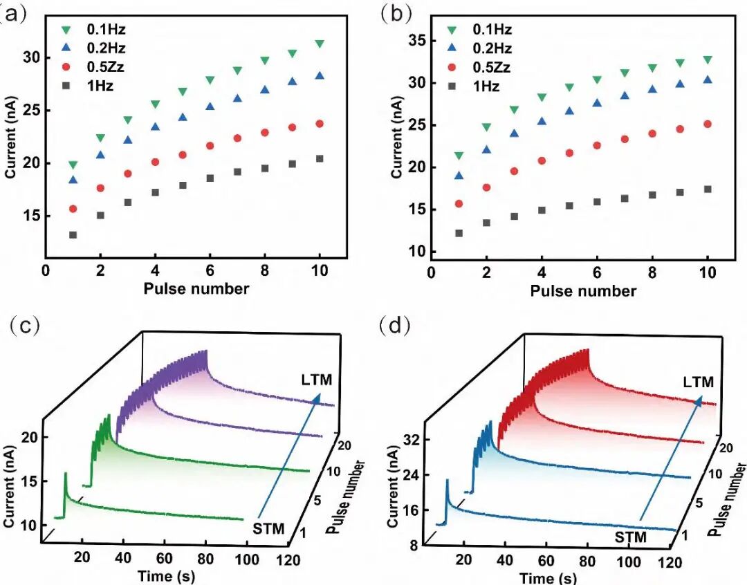

通过施加不同频率的(a)365 nm 和(b)530 nm 光刺激来改变突触后电流;通过施加不同脉冲数的(c)365 nm 和(d)530 nm 光刺激来改变突触后电流
通过改变光脉冲频率与脉冲数量,器件成功模拟短时记忆(STM)长时记忆(LTM)及其相互转化。低频脉冲刺激下陷阱载流子可充分释放,呈现长时记忆;高频脉冲间隔短,载流子来不及完全释放,响应快速衰减,表现为短时记忆。随着光脉冲数量增加,突触后电流衰减变慢,脉冲数越多记忆保持效果越显著,贴合生物“多次学习强化记忆”的生理规律。

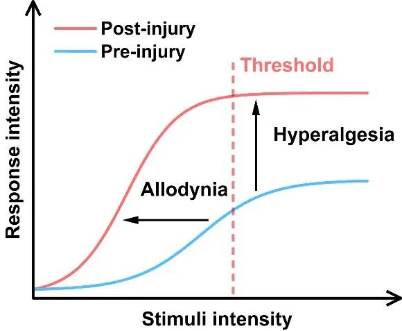

在无损伤和损伤条件下,随着刺激强度的增加,异常性疼痛和痛觉过敏特征的示意图

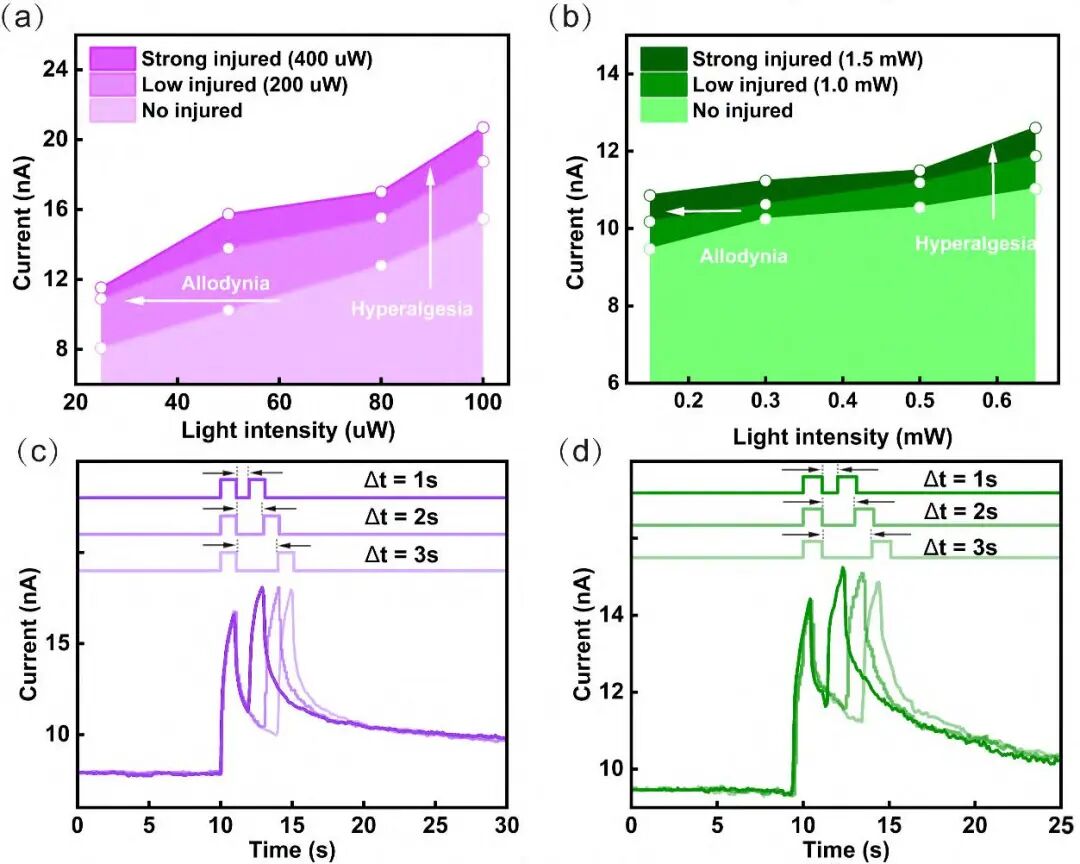

器件在(a)365 nm和(b)530 nm波长下模拟的波长敏感痛觉过敏和异常性疼痛特征;在(c)365 nm和(d)530 nm波长下模拟的弛豫行为
弛豫测试显示,器件在未完全恢复状态下接受二次光刺激,响应电流会明显增强,且该特性在紫外、可见光波段均可稳定复现。与已报道的电刺激、单波段光刺激伤害感知器件相比,本MoS₂/sr-SiNₓ异质结器件结构简约、支持紫外 - 可见光多波段感知,且完整具备全套仿生伤害感知功能,综合应用优势明显。
