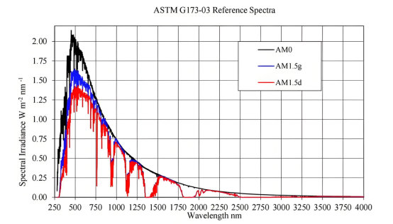

AM0与AM1.5G的波段范围有什么不同
AM0的标准波段范围为300–1100nm,紫外成分更多,适合空间强辐射模拟。AM1.5G的波段范围为400–1100nm,大气吸收使紫外部分减弱,更接近地面条件,模拟器需要光谱调控。
太阳光
标准的太阳光谱

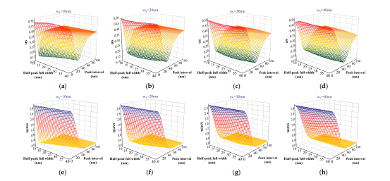

SD和SMSR是关键指标
在光谱重构过程中,SD(光谱强度均匀性)SMSR(光谱纯度)是两个核心评价指标:
太阳光
SD衡量各波长强度的均匀程度,越低越平滑;SMSR评估主峰纯度,越高杂峰越少。两者决定重构光谱质量,也影响LED太阳光模拟器的可靠性。
太阳光
不同颜色被用于区分SD和SMSR。经光谱重构后的SD和SMSR

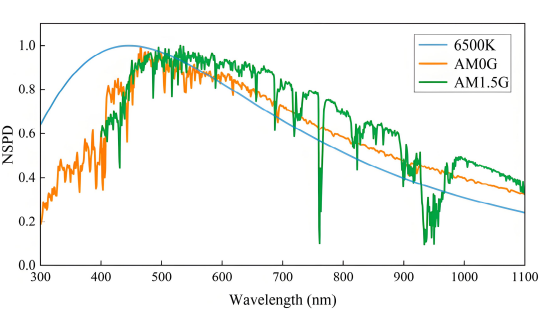

研究以:
6500K黑体光谱;
光谱偏移系数;
多种窄带LED光谱数据;
作为输入条件,共生成5000组训练数据,完成模型训练。
这种方法意味着未来太阳模拟器不再只是固定光源,而是具备持续学习和动态优化能力的智能光谱平台。
太阳光
6500K标准黑体、AMOG和AM1.5G太阳光谱的光谱分布

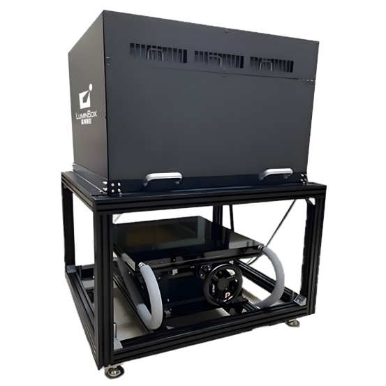

Luminbox大面积LED太阳模拟器
luminbox
Luminbox 全光谱大面积LED太阳模拟器A+AA+综合性能,实现辐照均匀光谱精准与运行稳定的三重突破,通过权威认证,为材料测试提供高可靠、标准化的全光谱光照解决方案,推动精密光学实验迈向更高精度与可重复性。
