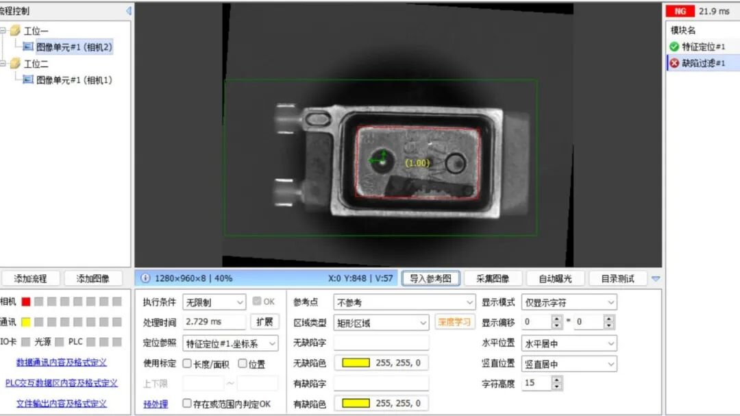

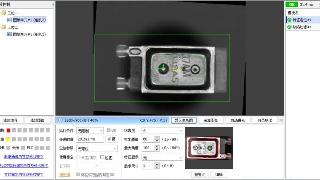

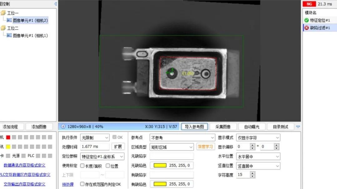

在马达保护器这一细分品类,维视智造同样有成熟的落地解法。本次案例客户是一家专注马达保护器的电子加工企业,产线每天产出数千件产品,主打17AM系列马达保护器,广泛应用于汽车冷却风扇、空调压缩机等场景。客户长期被表面缺陷检测困扰:人工目检漏检率高,传统视觉方案又无法应对缺陷位置随机、形态各异的特点,漏检与过检交替出现。维视智造设计了三层递进防线——每一层只做一件事:
第一层
传统算法定位——“在哪”。不检测缺陷,只锁定产品位置,定位准确率100%,为后续检测提供稳定的坐标基准。
第二层
深度学习初筛——“有没有问题”。采用最严标准,宁可错杀绝不放过,确保0漏检,允许约10%过检率作为安全缓冲。
第三层
深度学习过滤——“是不是真的有问题” 。收集第二层被误判的“假NG品”训练专用过滤模型,把被错杀的良品精准捞回。0漏检不变,过检率从10%压至0.01%以下。
光学方案同步深度优化:精准调控光源角度与相机参数,让缺陷特征与正常背景产生最大对比度,正面+背面双面成像,覆盖脏污、字符缺失等全部缺陷类型。
现场实拍
视觉检测视觉检测视觉检测
指标 结果
漏检率 0
过检率  ≤0.01%
定位准确率 100%
单次检测时间 约20ms(正面)
 约30ms(正面+定位)
检测覆盖 正面赃污 字符缺失 背面赃污
实施后的成果清晰可见:漏检率0,过检率≤0.01%,单次检测仅约20ms,完全匹配产线节拍。
