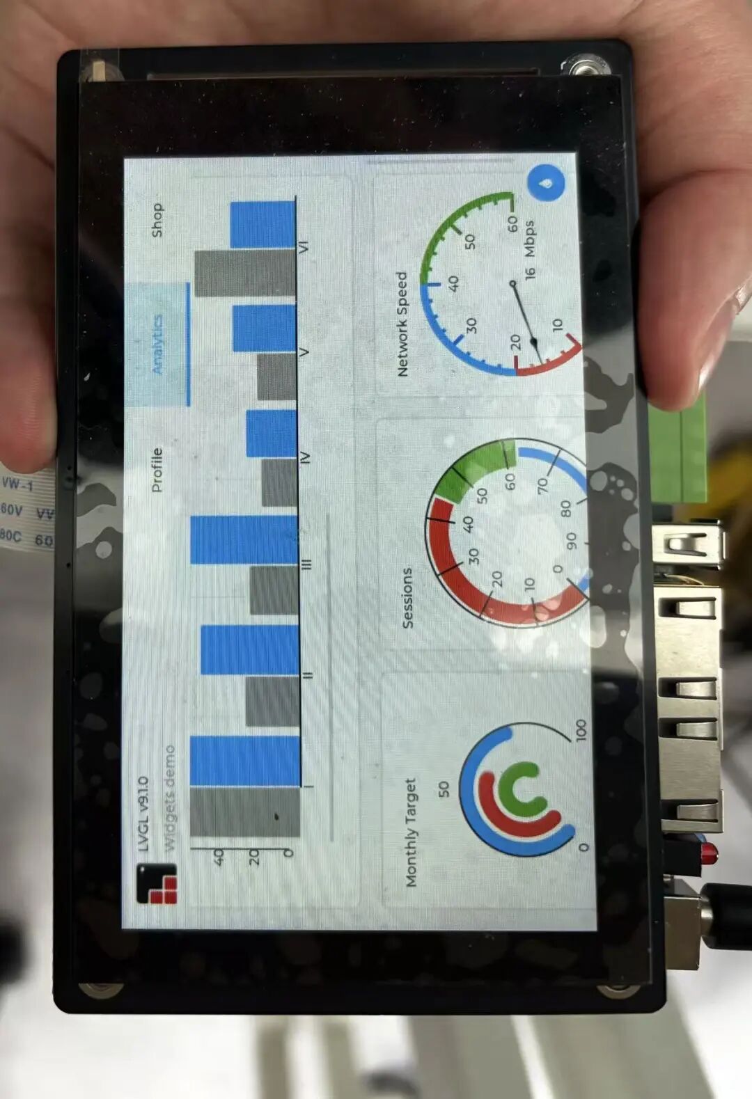

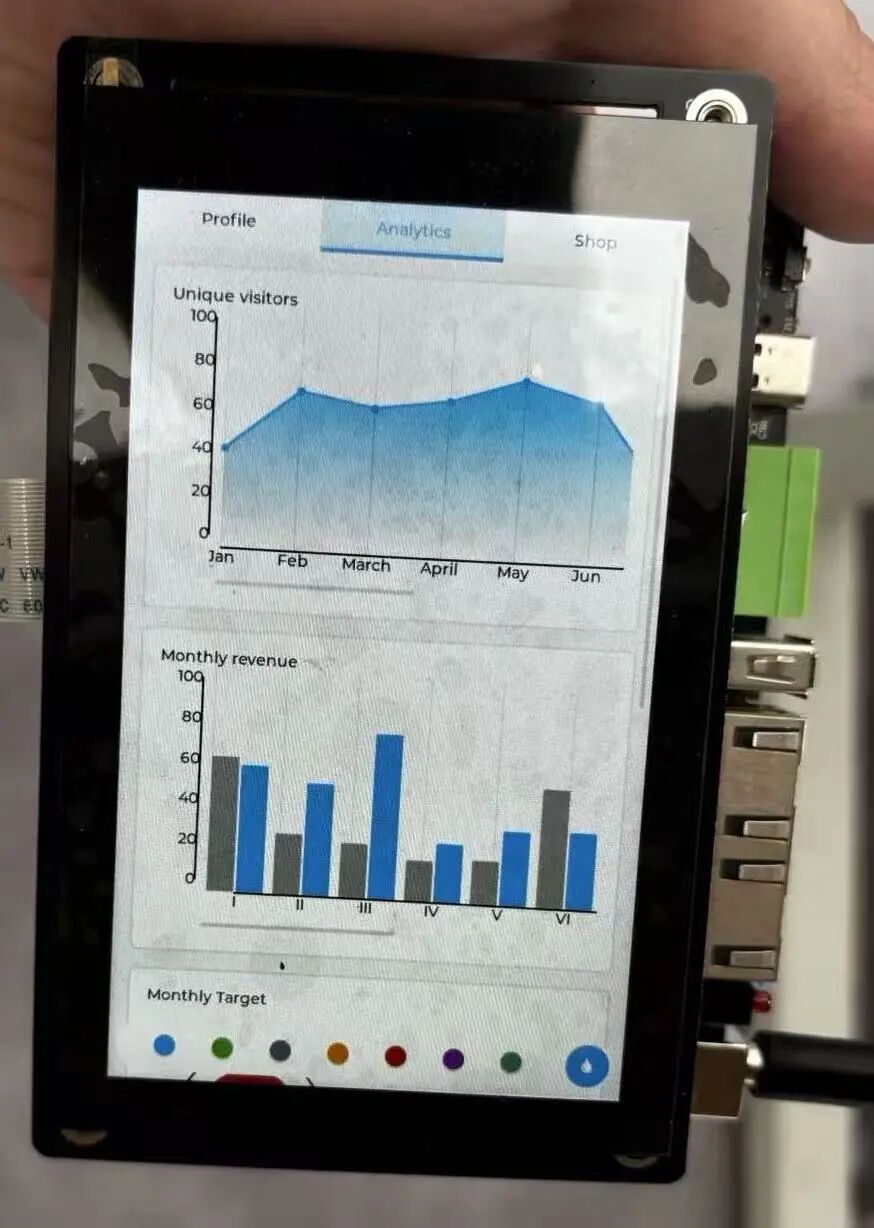

上图展示了RT-Thread 睿擎平台(Rockchip RK3506)上接入一块 4.3 寸 MIPI DSI LCD(物理分辨率为 480×800 竖屏),通过软件层面的旋转处理,以 800×480 横屏方向完成 UI 内容呈现。

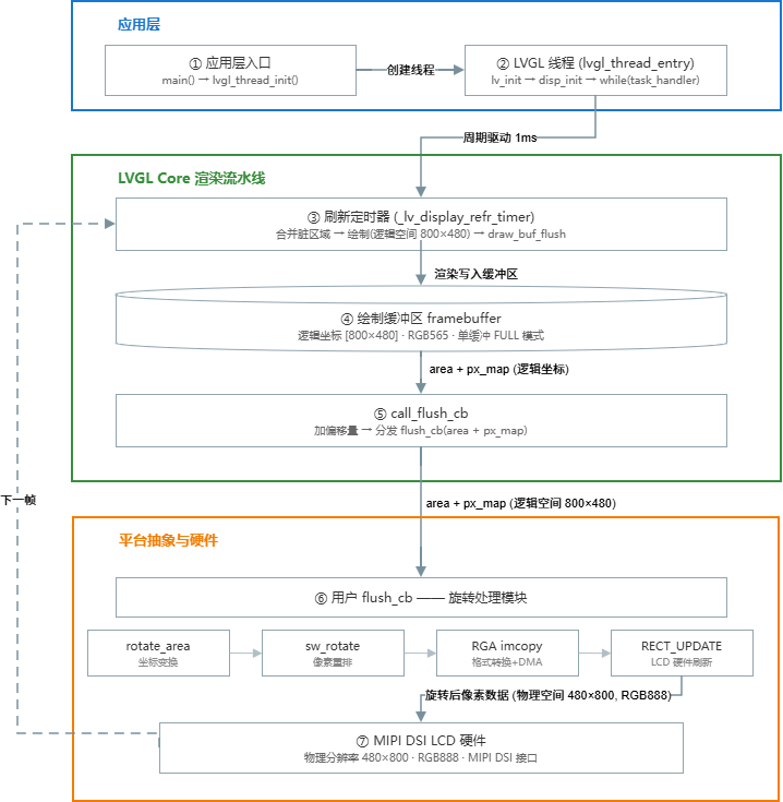

在讨论旋转实现之前,需要介绍 LVGL 完整渲染过程——从应用层发起初始化,到像素数据最终输出至物理显示设备,数据经过了哪些组件、完成了哪些阶段的处理。下图以框图形式展示了这一流水线的整体架构。
RT-Thread
上图展示了 LVGL 渲染流水线的七个核心阶段,自上而下依次为:应用层入口 → LVGL 线程创建与初始化 → 刷新定时器周期性触发渲染 → 绘制缓冲区承载一帧完整画面 → call_flush_cb 完成坐标修正与回调分发 → 用户 flush_cb 执行旋转处理及平台加速传输 → LCD 硬件显示。

对应于框图中 ③→④→⑤ 阶段。LVGL 内部维护一个刷新定时器 _lv_display_refr_timer,周期性触发:合并脏区域 → 逐层渲染像素至缓冲区 → 调用 draw_buf_flush。call_flush_cb 作为内核与用户回调的分界点,将刷新区域坐标叠加 display 偏移量后调用用户注册的 flush_cb:
static void call_flush_cb(lv_display_t * disp, const lv_area_t * area, uint8_t * px_map){    lv_area_t offset_area = {        .x1 = area->x1 + disp->offset_x,        .y1 = area->y1 + disp->offset_y,        .x2 = area->x2 + disp->offset_x,        .y2 = area->y2 + disp->offset_y    };    disp->flush_cb(disp, &offset_area, px_map);}
关键点:LVGL 使用的坐标空间是逻辑分辨率。物理 LCD 为 480×800,声明 270° 旋转后 LVGL 识别 800×480,所有 UI 均按此逻辑空间布局。flush_cb 接收到的 area 与 px_map 也处于同一逻辑空间,其核心职责即为完成逻辑空间到物理硬件的映射转换。
完整处理链路:LVGL 800×480 逻辑渲染 →call_flush_cb→ 用户flush_cb旋转变换 (480×800) → LCD。底层 MIPI DSI 驱动始终以物理 480×800 工作,对旋转完全无感知。
2.4 旋转模块在流水线中的定位
观察上述框图可以发现,旋转处理的所有逻辑全部集中在第 ⑥ 阶段——用户 flush_cb 内部。LVGL 内核(① 至 ⑤)完全不涉及旋转相关的逻辑,LCD 硬件驱动(⑦)也不感知旋转的存在。这种架构设计的优势在于:旋转处理与渲染引擎和硬件驱动均实现了解耦,修改旋转角度仅需调整 flush_cb 中的处理逻辑,不影响其他任何模块。

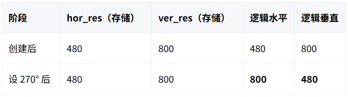

该函数不修改 disp->hor_res 与 disp->ver_res(始终为物理分辨率 480 和 800)。逻辑分辨率的切换实现在 getter 函数中:
int32_t lv_display_get_horizontal_resolution(const lv_display_t * disp){    // ... NULL 检查 ...    switch(disp->rotation) {        case LV_DISPLAY_ROTATION_90:        case LV_DISPLAY_ROTATION_270:            return disp->ver_res;             default:            return disp->hor_res;        }}
90°/270° 时水平分辨率返回 ver_res(800),垂直分辨率同理反向映射。上层代码统一通过 getter 获取尺寸,所有布局自动适配。update_resolution 负责向对象树广播变更——更新所有 screen/layer 尺寸、清空无效区域强制重绘、触发 LV_EVENT_RESOLUTION_CHANGED 事件。

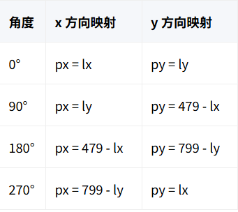

void lv_display_rotate_area(lv_display_t * disp, lv_area_t * area){    lv_display_rotation_t rotation = lv_display_get_rotation(disp);    if(rotation == LV_DISPLAY_ROTATION_0) return;     int32_t w = lv_area_get_width(area);    int32_t h = lv_area_get_height(area);     switch(rotation) {        case LV_DISPLAY_ROTATION_90:            area->y2 = disp->ver_res - area->x1 - 1;            area->x1 = area->y1;            area->x2 = area->x1 + h - 1;            area->y1 = area->y2 - w + 1;            break;        case LV_DISPLAY_ROTATION_180:            // ... px = hor_res - lx - 1, py = ver_res - ly - 1 ...            break;        case LV_DISPLAY_ROTATION_270:            area->x1 = disp->hor_res - area->y2 - 1;            area->y2 = area->x2;            area->x2 = area->x1 + h - 1;            area->y1 = area->y2 - w + 1;            break;    }}
注意函数直接访问字段 disp->hor_res(480)和 disp->ver_res(800),不经 getter,始终为物理分辨率。以 270° 为例,逻辑区域 {100,50,300,150} 变换后为 {329,100,429,300}。

四种旋转角度的区别。 物理竖屏 LCD 需要以横屏方向显示时,可选用 90° 或 270°。两种角度的逻辑分辨率相同(均为 800×480),区别在于逻辑坐标原点分别对应物理屏幕的不同角落——90° 时逻辑 (0,0) 对应物理 (0,799),270° 时逻辑 (0,0) 对应物理 (479,0)。180° 适用于物理横屏的倒置显示场景,此时逻辑分辨率与物理分辨率保持一致。
