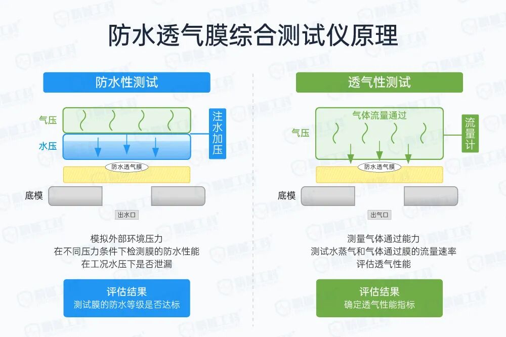

精诚工科防水透气膜耐水压测试仪的核心思路,可以概括为 「真水覆膜+气压加载+状态观察+数据记录」
检测防水透气膜综合测试原理
测试时,操作人员将待测防水透气膜或膜组件放置在专用治具上。设备启动后,水箱中的水会覆盖在膜面上,使膜材处于真实接触水的状态。随后,设备通过加气压的方式模拟水压静压强度,让膜面承受设定压力。
在测试过程中,系统会实时显示泄漏量等检测数据。与此同时,操作人员也可以通过屏幕观察防水透气膜的状态,判断膜面是否出现冒水珠、浸润、针孔泄漏或局部失效等现象。
这种方式的优势在于,它不是单纯做抽象的压力判断,而是把材料的真实表现直接呈现出来,让工程师既能看到数据,也能看到膜面状态

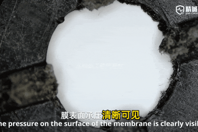

对于防水透气膜耐水压测试,深圳市精诚工科科技有限公司(JCGK)的方案重点不只是判断合格或不合格,而是帮助客户看清膜材在真实覆水和压力加载下的状态变化。通过泄漏量显示、屏幕观察、拍照录像和测试记录存储,客户可以更完整地掌握样品的阻水表现。
检测
显微镜下防水透气膜失效瞬间,被水珠穿透
如果客户拿到的是一个正常样品,设备可以验证其在设定压力下是否稳定合格;如果样品存在针孔或材料缺陷,测试过程中往往能看到水珠或浸润异常,从而帮助工程师快速定位问题。
