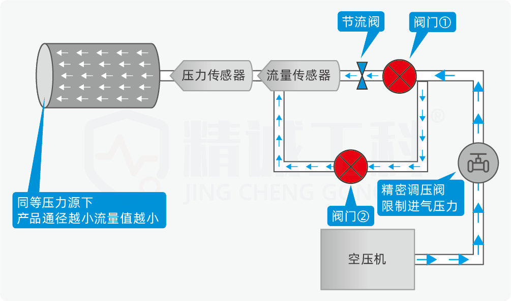

Ⅱ. 流量式:直接测量泄漏的气流
流量式检测的思路完全不同。它不看压力变化,而是直接测量单位时间内究竟流出了多少气体
检测仪流量法气密性测试原理图
简单对比:差压法看的是压力下降,流量法看的是漏了多少流量
流量法特别擅长处理的检测类型包括:大漏检测、通气量检测、孔径检测、堵塞检测
这里有个关键点需要理解:许多客户其实不是在测「漏不漏」 。他们真正关心的是「通不通气」。比如雾化器、阀门、呼吸产品,这些东西如果堵塞,即使完全不漏气也是不良品。这时候用差压法反而找不到问题,必须用流量法。

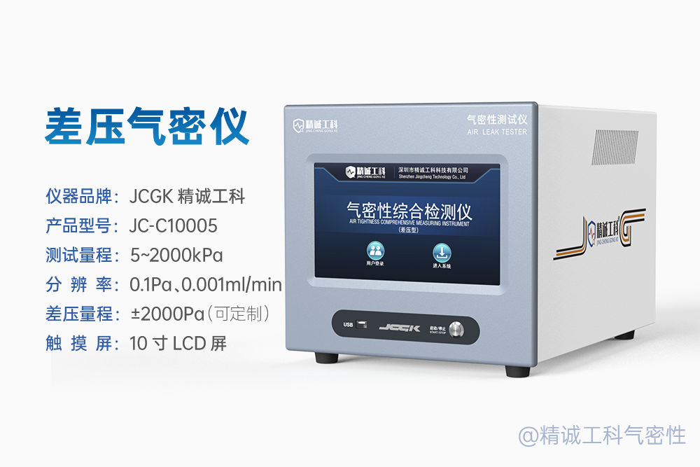

以 JC-C10005 差压型气密性检测仪为例,采用高精度差压传感器、多级稳压气路、温漂补偿算法、高稳定性阀组结构,核心优势是重复性高、抗环境波动能力强,支持正压/负压测试,特别适合新能源、汽车电子、精密结构件、IP67/IP68/IP69 防水等高精度行业。同时支持自动化产线连续运行,可对接 PLC/MES 系统。
检测仪精诚工科的差压气密仪

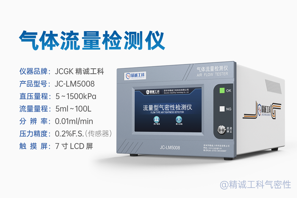

JC-LM5008 流量型气密性测试仪则更偏向「通气性能分析」。它不仅能测漏,还能测流速、流量、通气能力、堵塞状态。高响应速度使其适合高速自动化产线,特别适用于阀体、喷嘴、管路、透气膜类产品、微孔产品等行业。
检测仪精诚工科的流量型气密性测试仪,也叫气体流量检测仪
