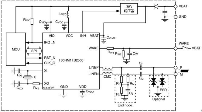

以太网
图 1:10BASE-T1S MAC-PHY 应用框图
图 1 显示了采用 T30HM1TS2500 收发器(也可采用 NCV7410)的 MAC-PHY 10BASE-T1S 节点典型应用框图。

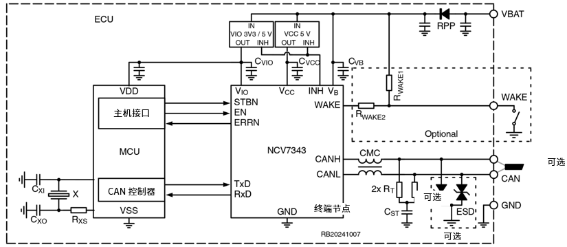

以太网
图 2:CAN 节点应用框图(带电源管理)
图 2 显示了典型的 CAN 节点,该节点具有高级电源管理、唤醒与抑制控制功能。这里选择了 NCV7343 CAN 收发器,作为 T30HM1TS2500 以太网收发器的最接近等效器件。

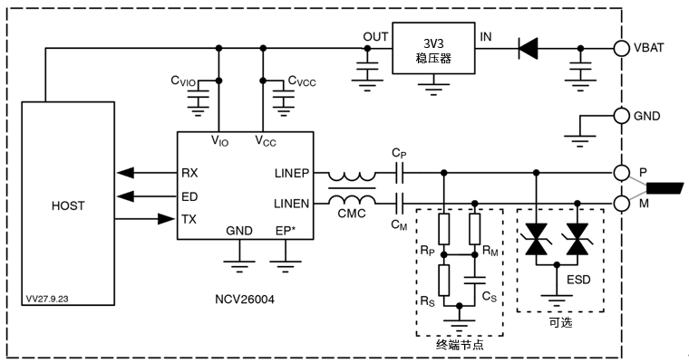

图 3:NCV26004 PMD 应用框图
图 3 显示了采用 NCV26004 的 PMD 10BASE-T1S 节点典型应用框图。

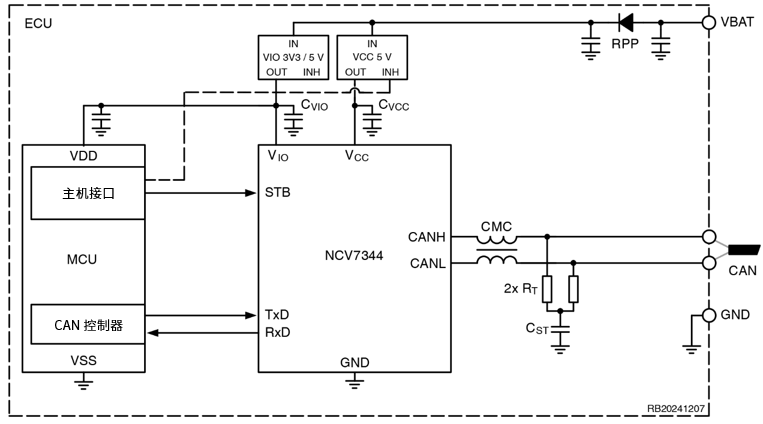

以太网
图 4:CAN 节点应用框图(不带电源管理)
图 4 显示了不带电源管理的基本 CAN 节点;这是与 PMD 10BASE-T1S 节点最直接的等效方案。
