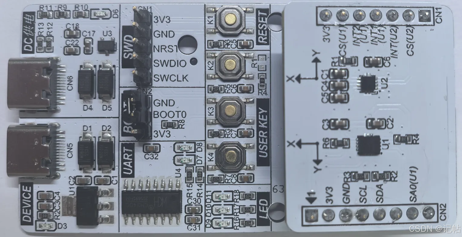

首先需要准备一个开发板,这里我准备的是自己绘制的开发板,需要的可以进行申请。
主控为STM32H503CB,陀螺仪为LSM6DSV80X,磁力计为LIS2MDL。

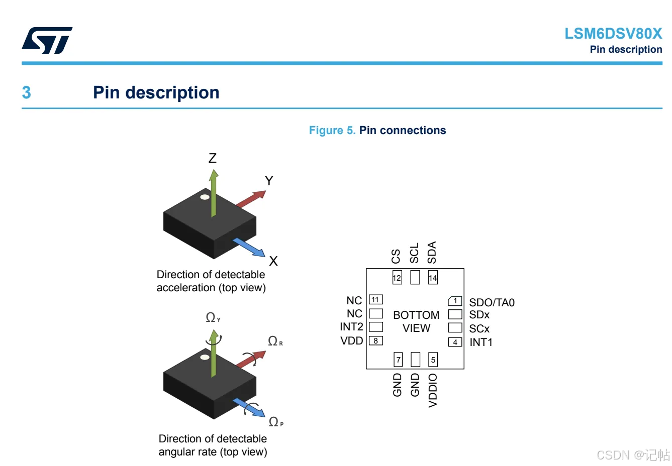

参考坐标系
传感器

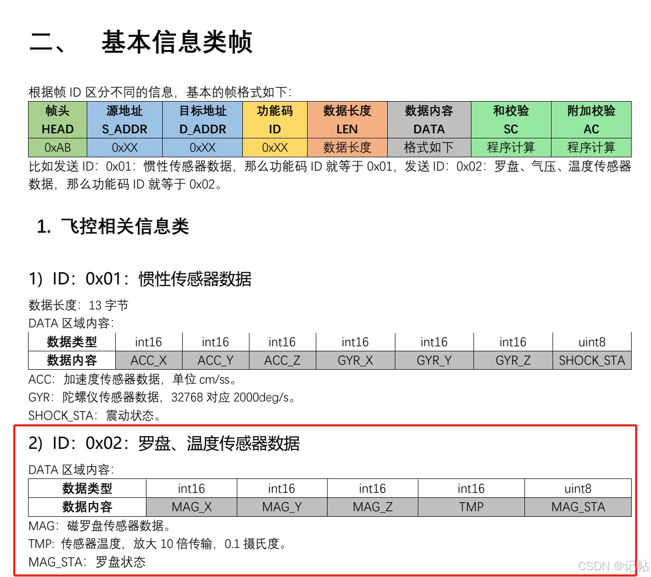

串口通讯协议格式如下所示,需要注意传输为小端模式传输。
传感器
对应的源地址和目标地址分别为0xFD和0xFE。
传感器
我们只需要上报加速度和陀螺仪数据,所以功能码为0x01,数据长度为0x0D,需要主要为小端模式传输。

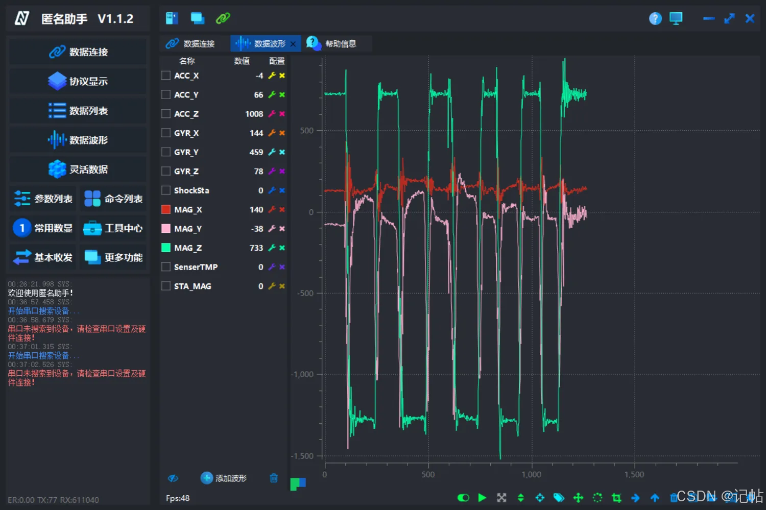

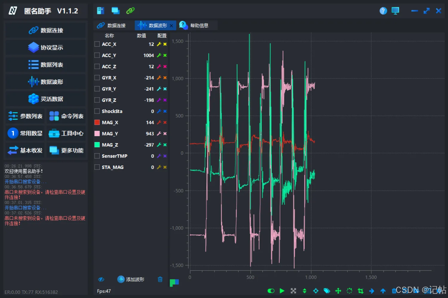

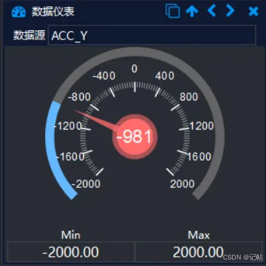

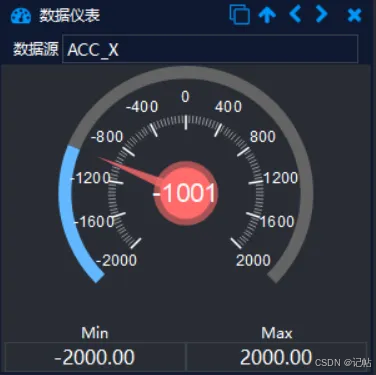

加速度演示
实测移动模块分别为X、Y、Z轴向下,可以看见数值基本上为1000mg。
传感器
传感器
传感器
传感器

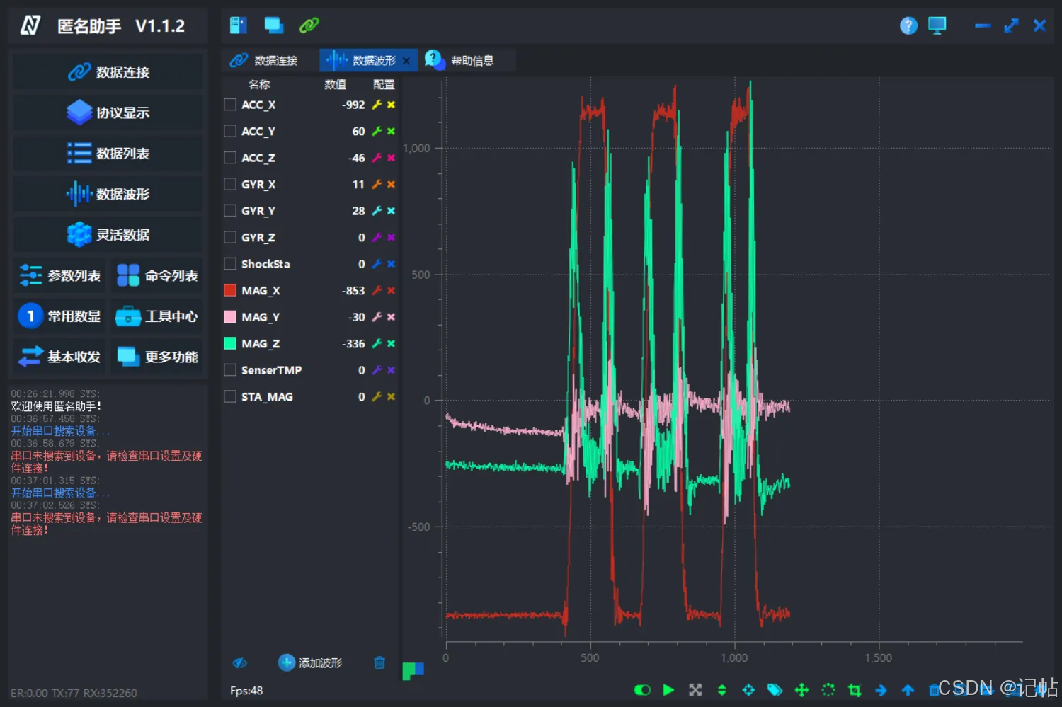

加速度曲线显示
设置数据列表->添加波形,可以添加加速度或者角速度曲线
传感器
可以通过右下角设置具体显示。
传感器

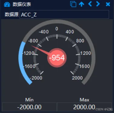

高 g 加速度
在很多传统的 MEMS 惯性传感器中,内置的加速度计满量程通常是 ±2g / ±4g / ±8g / ±16g,用来覆盖常见的运动和姿态检测。但在一些特殊场景下,例如跌落检测、冲击监测、工业振动分析、运动器械的高速动作捕捉,普通的低 g 加速度计很容易因为量程不足而饱和,导致数据失真。为了解决这个问题,高 g 加速度计应运而生。
这里用罗盘针来显示高 g 数据。

演示
旋转X轴的加速度数据。
传感器
旋转Y轴的加速度数据。
传感器
旋转Z轴的加速度数据。
传感器
旋转X轴的角速度数据。
传感器
旋转Y轴的角速度数据。
传感器
旋转Z轴的角速度数据。
传感器
