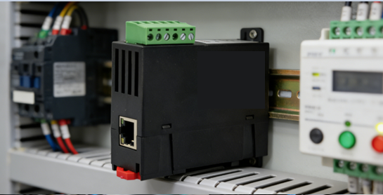

二、核心产品介绍
本次应用采用远创智控YC8000-SC以太网处理器,是一款定位经济型、高适配性的工业通讯转换设备,专注解决施耐德串口PLC的以太网升级难题,集成协议转换、多机通讯、自适应配置、工业级防护等核心功能,完美贴合工业现场复杂工况,是传统PLC低成本数字化改造的优选方案。

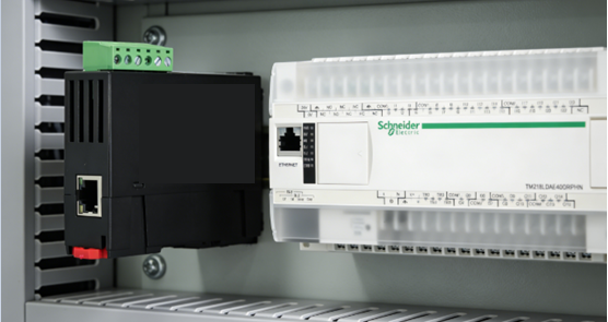

产品解决方案:远创智控YC8000-SC实现Modbus RTU与Modbus TCP非透传转换,直接打通施耐德PLC串行通讯与工业以太网的壁垒,无需改造PLC本身。
改造后效果:传统串口PLC秒变以太网设备,数据实时上传至工业以太网,彻底消除数据孤岛,适配主流以太网通讯标准,改造仅需半小时,无需停产调试。

产品解决方案:专为施耐德全系列PLC设计,直接对接原有通讯口,支持35mm导轨安装,兼容控制柜原有布局。
改造后效果:无需更换高价PLC,单台改造硬件成本直降90%以上,安装无需改动控制柜布局,即装即用,大幅降低设备信息化改造成本。
