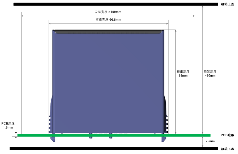

插板式模块安装时需确保每个模块有足够的安全距离,如图1所示。
ethercat
图1 安全距离

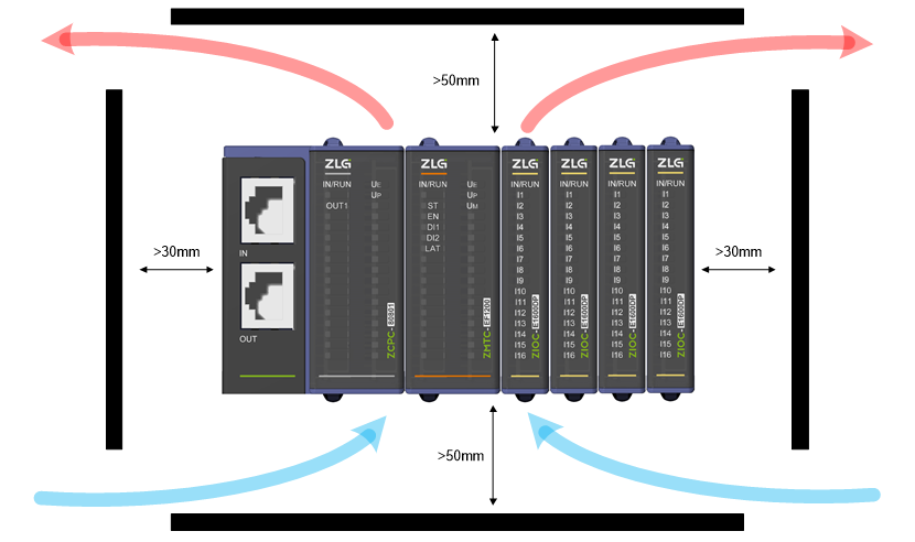

必须垂直安装模块,并且预留足够的散热空间,确保新鲜空气从模块的底部流进,热空气从模块的顶部散出,如图2所示。
ethercat
图2 散热空间

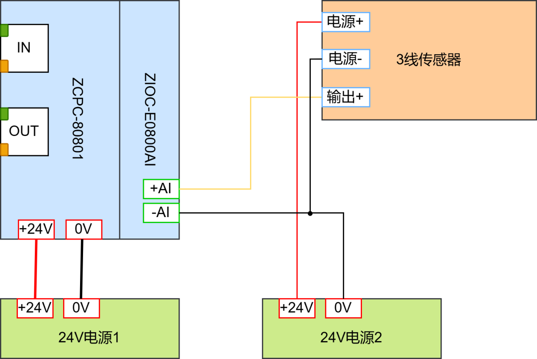

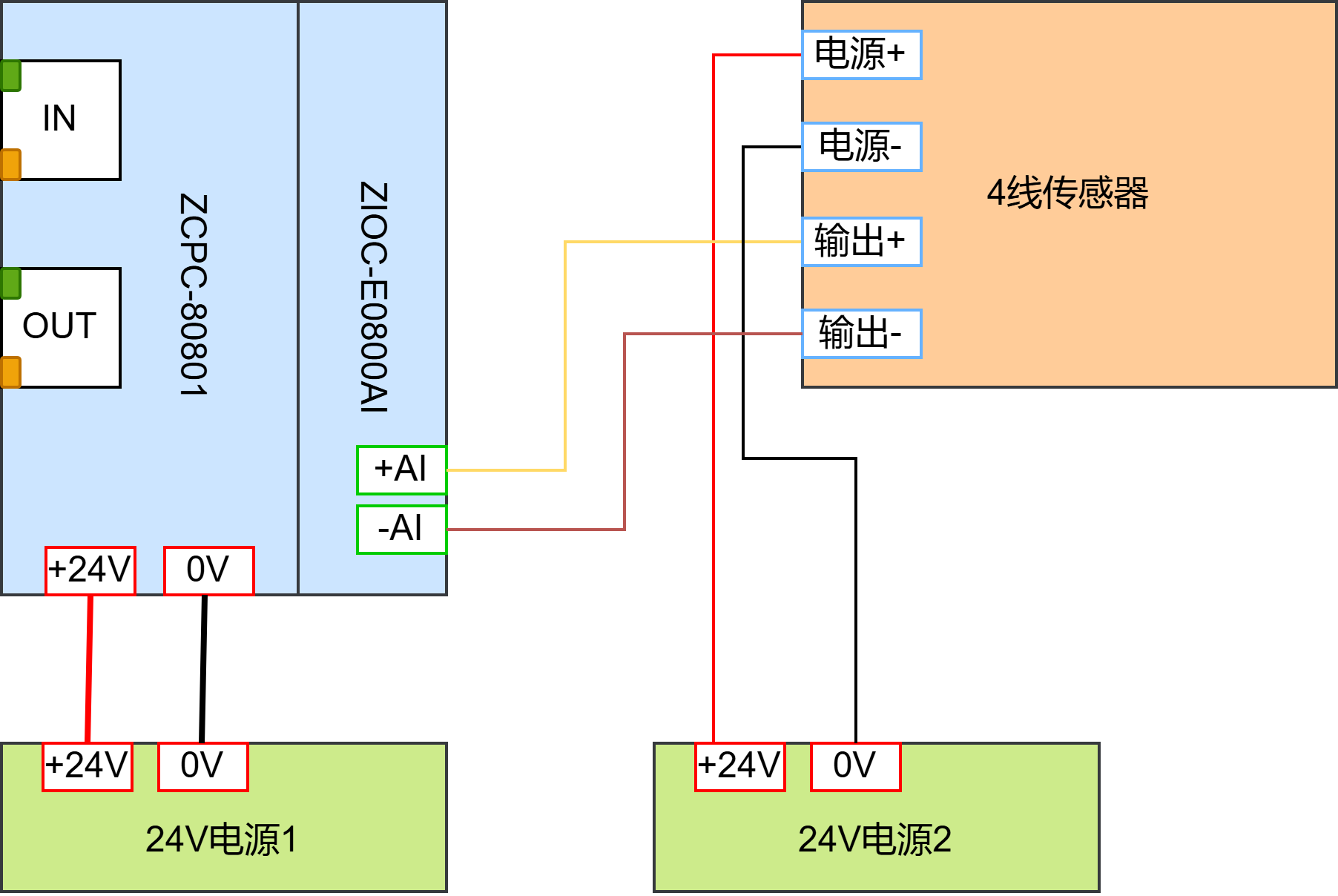

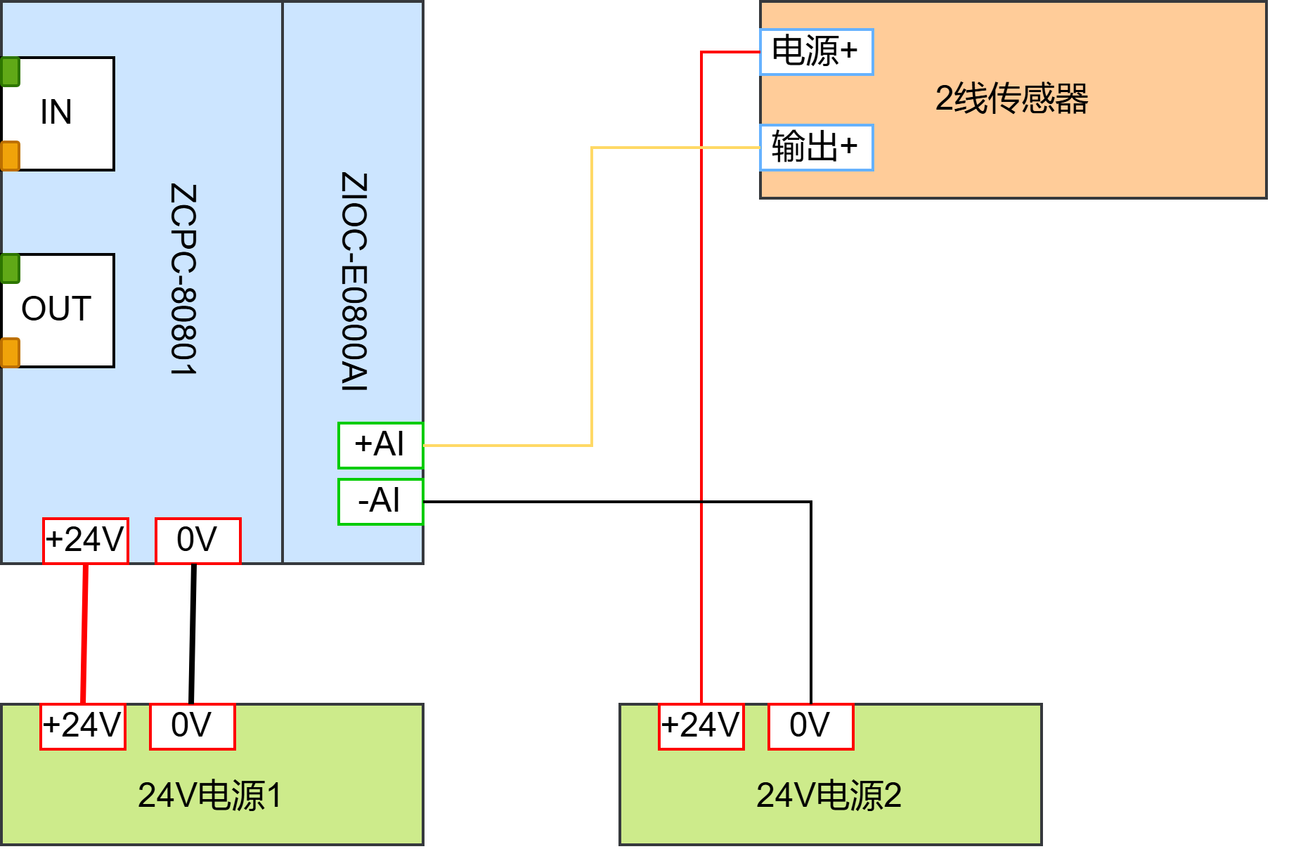

3. 确认传感器接线正确,模拟线与强电线分离。对于传感器,有两线/三线/四线的区别,以ZIOC-E0800AI为例,由于该模块模拟输入端和EtherCAT通讯端是隔离的,所以示意图用了两路电源。接线方式分别如下图3、图4和图5所示。

图3 两线制接线示意图

图4 三线制接线示意图

图5 四线制接线示意图

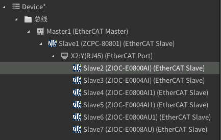

4. 将EtherCAT电流采集模块的IN口用网线连接到主站的EtherCAT网口,接通电源,然后通过主站扫描从站设备,扫描成功后如下图6所示(基于ZLG致远电子ZMC900E主站+AWStudio上位机),然后在变量页可查看从站数据。
ethercat
图6 扫描到从站设备

若扫描不到从站设备,观察网口指示灯是否正常,若指示灯不亮,多半是网线有问题。
扫描到了从站设备,从站无法进入“OP”状态,缺少ESI文件或ESI文件不对。
