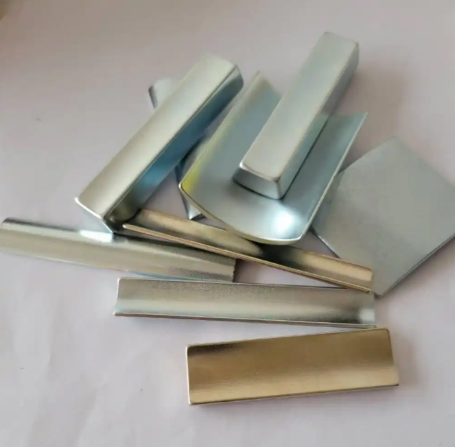

  3115无人机电机大多数使用烧结钕铁硼磁铁,因为无人机电机需要高转速和大推力,选钕铁硼无疑是最合适的,它可以帮助电机获得澎湃动力。
  由于3115无人机电机多数属于外转子结构,磁铁需要粘贴在电机外壳内侧,所以磁铁形状主要以弧形(磁瓦)为主,小弯曲,更贴合转子。
磁铁
  再说说无人机磁铁的耐温,无人机长时间飞行时,电机内部温度会上升,如果选用普通等级,那肯定不行,所以很多厂家会选择H等级及以上,如比较常用的有N50H,N52H,磁铁尺寸接触到的如R17.25*r15.75*L15*W6.0mm,14片一组,镍铜镍表面处理。
  安装方面,将弧形钕铁硼磁瓦按N极、S极交替方式粘贴在外转子内壁,并保持均匀间距。安装过程中需要特别注意磁极方向、胶水强度以及动平衡一致性,否则容易导致电机抖动、发热或效率下降。
