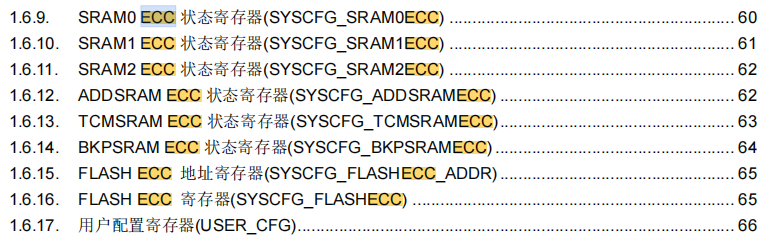

带着问题我们去看一下数据手册。
我们搜索一个 ECC 的词发现其与 RAM 和 ROM 都有相关的配置。

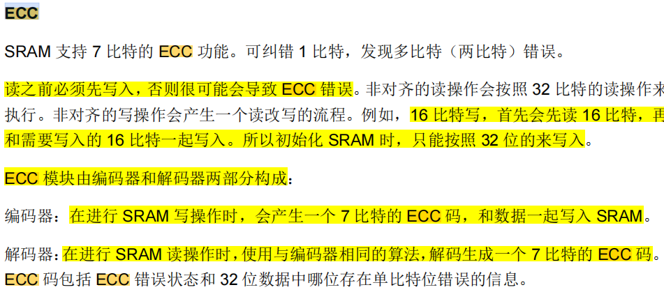

继续往下看会有这样的一段描述:
RT-Thread
上述描述有几个关键词:ECC, 读操作,校验。

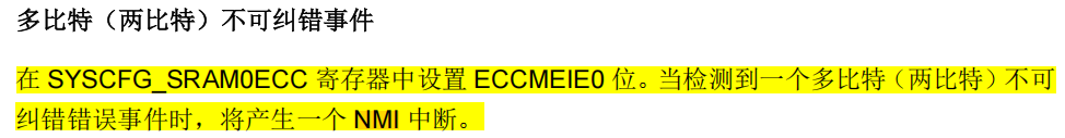

那这里简洁的描述关键部分:ECC 可以纠正存储单比特的错误以及发现双比特的错误,但是无法发现双比特无法纠正的问题时就会触发 NMI 中断,数据手册中的描述如下:

这里还有一个背景知识,RAM 在刚启动时其数据是不确定的。
由于在写的行为下才会写入 ECC 的校验码,读取时会和该校验码进行对比校验,由于 RAM 中的数据是不确定且未生成正确校验码,如果直接读取数据就会校验失败触发 NMI 中断。

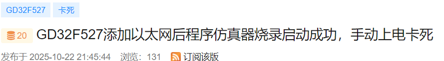

比如上述问题社区的其它小伙伴也遇到类似问题,所以特此写下该文章。
RT-Thread
问题原帖:
https://club.rt-thread.org/ask/question/82c4ca58f7662af0.html
