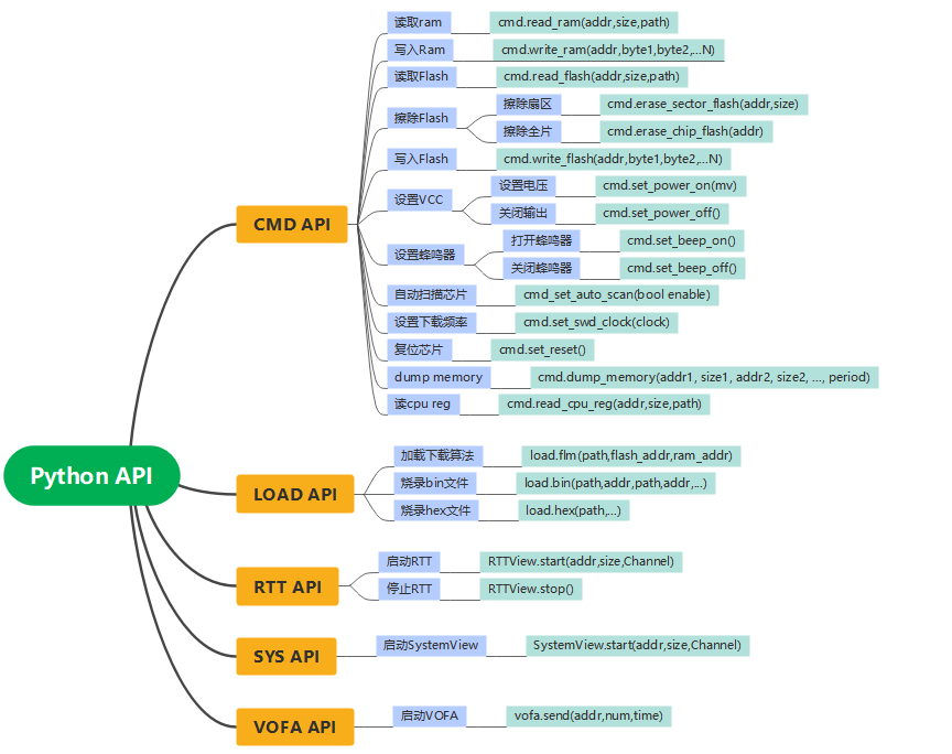

MKLink 真正值得讨论的地方,是它把很多硬件操作做成了 Python API。
这看起来只是“多了一套接口”,但从 AI Agent 的角度看,意义很大。
因为 AI 调工具,最喜欢的是这种形式:
cmd.read_ram(addr, size)
cmd.write_ram(addr, byte1, byte2, ...)
cmd.read_flash(addr, size)
cmd.write_flash(addr, byte1, byte2, ...)
cmd.read_cpu_reg(addr, size)
load.flm(path, flash_addr, ram_addr)
load.bin(path, addr, ...)
load.hex(path, ...)
RTTView.start(addr, size, channel)
SystemView.start(addr, size, channel)
vofa.send(addr, num, time)
cmd.dump_memory(addr1, size1, addr2, size2, ..., period)
下载器
这些 API 的文档可以直接看这里:
https://microboot.readthedocs.io/zh-cn/latest/tools/microlink/python_api/
重点是:
AI 可以用一条明确的 Python 调用,完成一个明确的硬件动作。
比如要看一段 RAM:
cmd.read_ram(0x20000000128)
要改一个运行时变量:
cmd.write_ram(0x200010000xA50x5A)
要加载 Flash 下载算法:
load.flm("FLM/STM32F10x_1024.FLM"0x080000000x20000000)
要一次烧录 bootloader 和 app:
load.bin("bootloader.bin"0x08000000"app.bin"0x08005000)
要启动SEGGER  RTT:
RTTView.start(0x2000020010240)

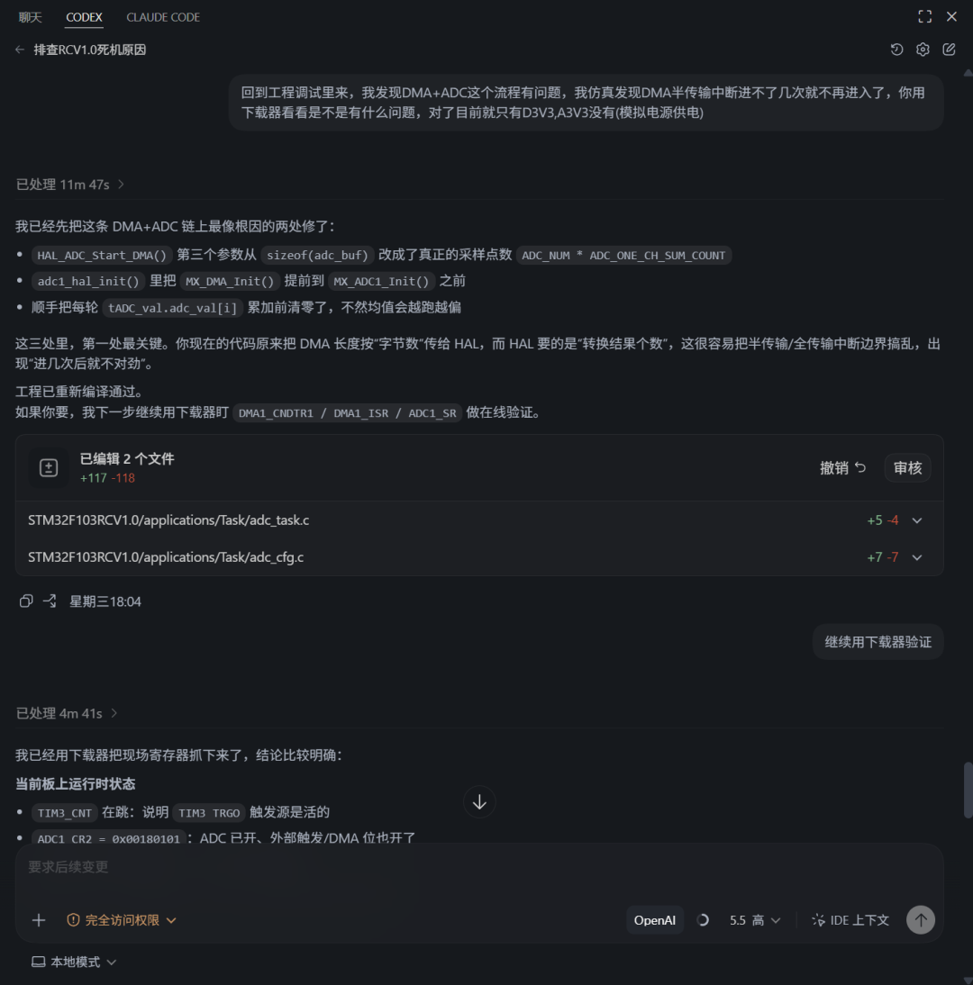

案例一:DMA+ADC 不进中断,AI 不再靠猜
下载器下载器
这个案例很典型。
现象是 ADC 采集只跑了一次,后面数据不再更新,中断也不再正常进入。
如果只看代码,AI 可以猜很多方向:
DMA 配置错了。
ADC 触发源错了。
中断没开。
缓冲区地址不对。
但这些都只是猜。
真正有效的办法,是让 AI 直接读硬件现场。

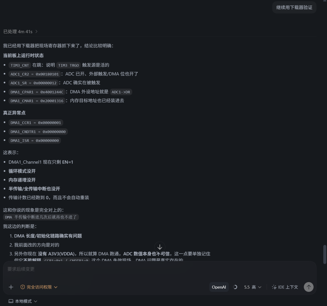

于是 AI 通过 MKLink 读取 DMA 相关寄存器和内存缓冲区:
cmd.read_ram(dma_reg_addr, size)
cmd.read_ram(adc_buffer_addr, size)
读到的关键现象是:
DMA1_CNDTR1 = 0
ADC buffer 不再变化
翻译成人话就是:
DMA 已经搬完了,但没有重新装载。
也就是说,DMA 停住了。
这时问题就从“ADC 为什么不工作”收敛成了一个更具体的问题:
DMA 模式没有形成持续搬运。
AI 再回头看初始化代码,就能定位到 DMA 循环模式、ADC 连续转换、触发关系之间的问题。
修复后重新编译、下载,再读同样的寄存器和 buffer。
如果 CNDTR 在周期性变化,buffer 也在刷新,就说明硬件证据闭环了。

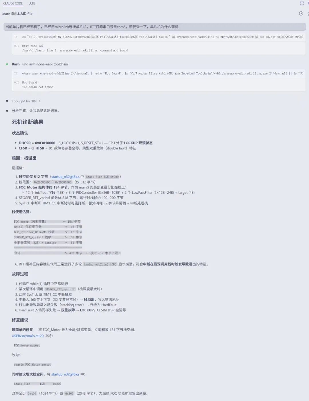

案例二:HardFault 不是玄学,是现场证据
下载器
HardFault 是嵌入式工程师最熟悉的老朋友。
程序突然死机。
串口没输出。
RTT 断了。
板子看起来像“卡死”。
这种问题过去通常要人接调试器,停住 CPU,看异常寄存器、堆栈、PC、LR,再结合 MAP 或 AXF 反查符号。
这套流程 AI 也能做。
前提是它能拿到现场。
MKLink 可以读取 CPU 寄存器和 RAM,AI 再结合编译产物里的 MAP/AXF 信息做分析:
cmd.read_cpu_reg(016)
cmd.read_ram(stack_addr, stack_size)
假设现场里看到:
PC 落在异常处理附近
LR 是异常返回值
栈顶附近出现异常调用痕迹
某个任务栈边界被破坏
翻译成人话就是:
CPU 不是“随机死了”,而是进入了异常;异常之前的调用路径和栈内容还能还原;如果栈边界被踩,优先怀疑栈溢出或非法内存写。
AI 接下来可以做几件事:
  1. 用 MAP/AXF 把地址翻译成函数名。
  2. 判断 PC/LR 是否落在合理代码区。
  3. 检查任务栈水位和边界。
  4. 回到代码里找大数组、递归、越界写、错误指针。
  5. 修改栈大小或修复越界逻辑。
  6. 重新编译下载,再读异常现场确认是否消失。
这不是 AI “凭感觉修 HardFault”。
这是 AI 在按嵌入式工程师熟悉的方式做排查。
区别只是:
过去这些动作由人手工完成。
现在 AI 可以通过 API 自动完成一部分。
