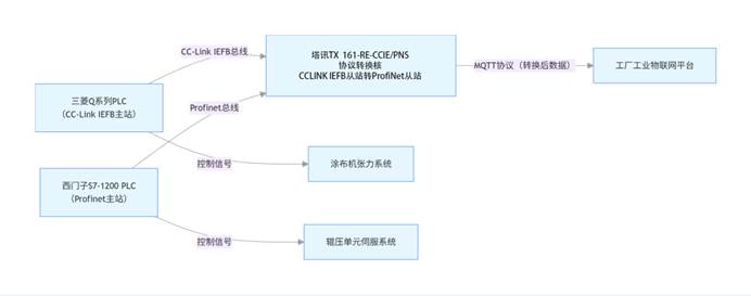

四、解决方案与系统拓扑
1. 整体架构设计
采用塔讯网关作为通讯中枢,实现“三菱PLC→CC-Link IEFB→网关→Profinet→西门子1200 PLC”的双向数据流转,同时接入工厂工业物联网平台。
2. 系统结构拓扑图
Profinet
五、实施过程
网关参数配置:通过塔讯配置软件设定网关为“CC-Link IEFB主站+Profinet从站”模式,配置10Mbps传输速率与站号映射表。
PLC 组态集成:在三菱GX Works3中添加网关为CC-Link IEFB从站,在西门子TIA Portal导入网关GSDML文件,将其纳入Profinet网络。
数据映射编程:建立64字节输入/输出数据区,实现涂布张力(三菱侧)与辊压速度(西门子侧)的参数互传,通过工业网关完成逻辑联动。
联调测试:通过网关诊断界面监控通讯状态,优化参数使同步延迟稳定在 30ms 以内。
