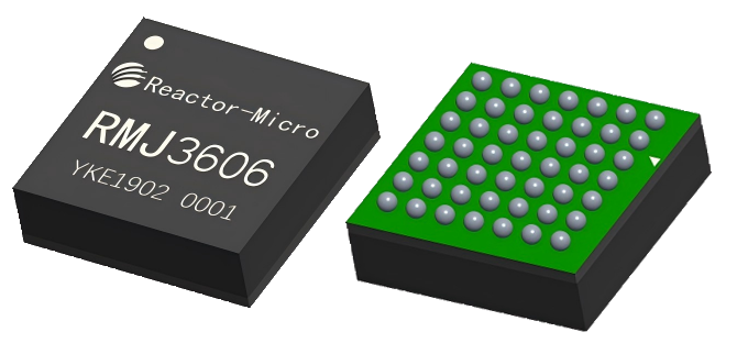

RMJ3606是一款同步降压DC/DC微电源模块,内部集成了同步降压控制器、功率MOSFET、功率电感和其他必要的无源器件,可以支持3.8V到36V的宽输入电压范围,提供持续6A、峰值8A的输出电流能力。
RMJ3606采用BGA-49 (6.35mm x 6.35mm x 5.05mm) 封装,外围仅需要极少元器件,在重载和轻载条件下均可实现高效运行,且保护功能全面:UVP、OVP、OCP、SCP、OTP,是空间有限应用和噪声敏感系统的理想解决方案。

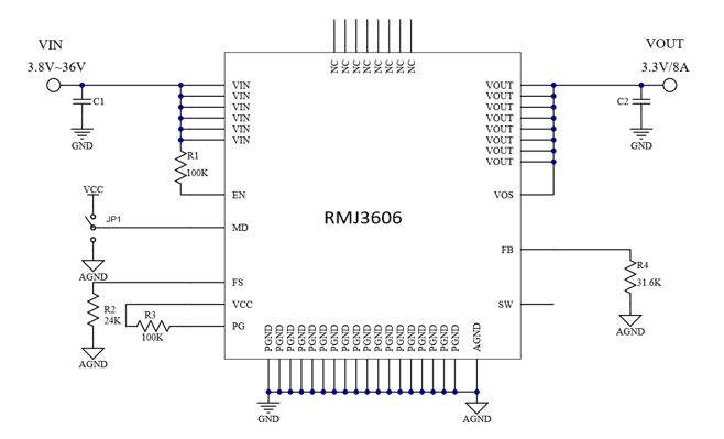

典型应用原理图
电源模块

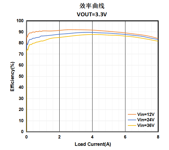

效率曲线图

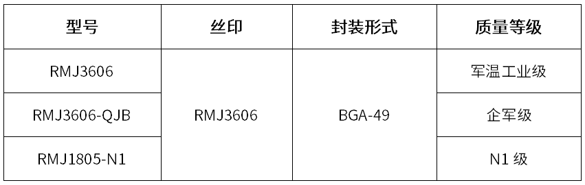

4. 产品质量等级
电源模块
