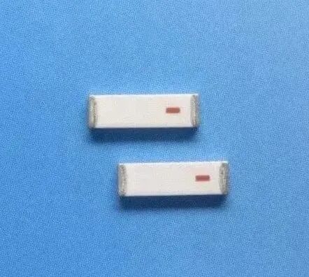

看到了吗?这两颗料从设计思路上就不一样——
JTW2G45AN3216T100R 的规格方向是:在3.2×1.6mm这个封装尺寸下,把带宽做到100MHz,效率拉到72%,VSWR控制在2以内。适合给天线留出了完整净空区、追求稳定连接距离的项目。
JTW2G44AN1608T80R 的规格方向是:把体积压缩到1.6×0.8×0.4mm,在极限小尺寸里通过匹配电路把峰值效率拉到49%。适合结构已经定型、天线区域只剩毫厘的产品。
没有谁好谁差——它们是给不同项目阶段和不同结构需求准备的。

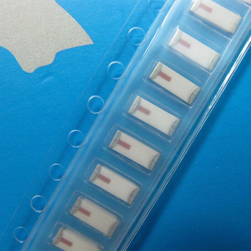

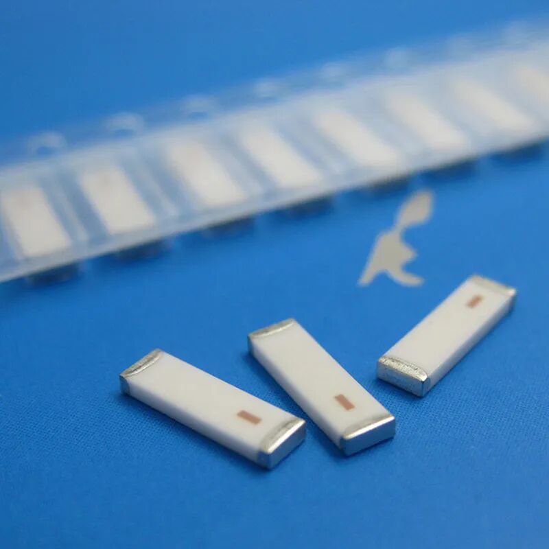

假设你的智能戒指PCB上,天线区域给到了3.2×1.6mm以上,净空也够——那JTW2G45AN3216T100R的100MHz带宽和72%峰值效率,能给你换来的是:频偏容忍度更高,人体佩戴后的有效效率余量更足,量产时的一致性窗口更宽。

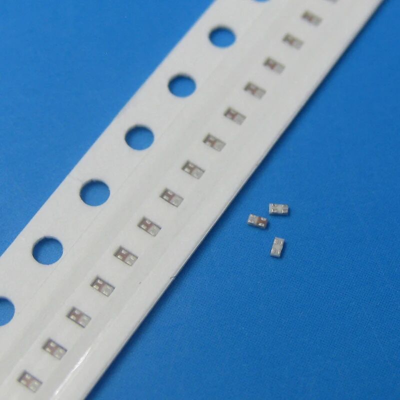

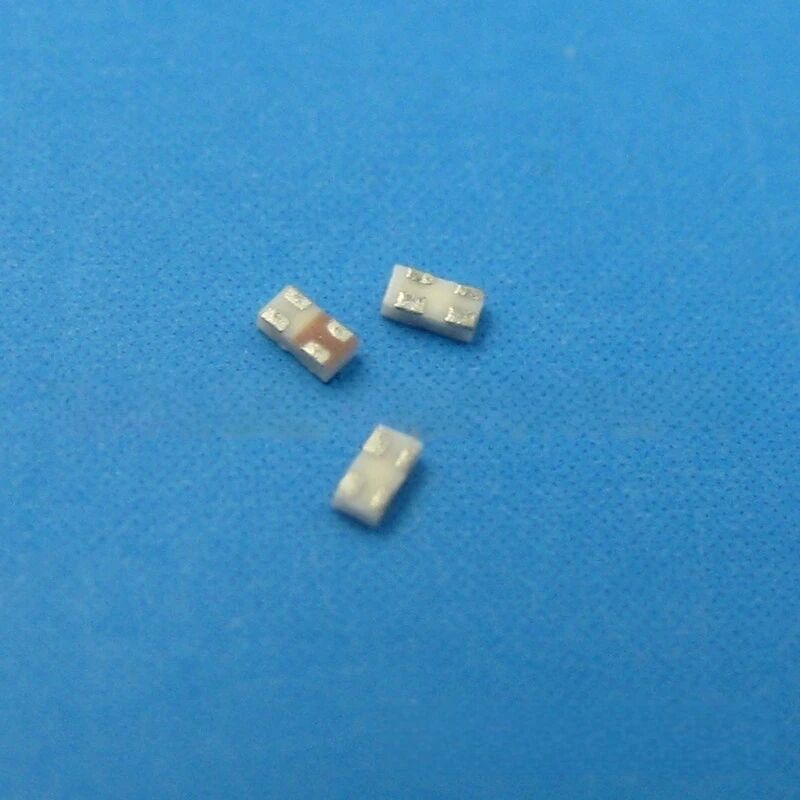

再换一个场景——你的戒指结构已经封样,天线只能挤在1.6×0.8mm的角落里。这时候硬上3216封装根本放不下,JTW2G44AN1608T80R就是匹配这个场景的选项。它在这个尺寸下把峰值效率做到了49%,靠的是陶瓷配方的打磨和外围匹配电路的配合。
所以不是谁效率高谁就好——是你的项目还有多少空间,以及你愿意用空间换什么
