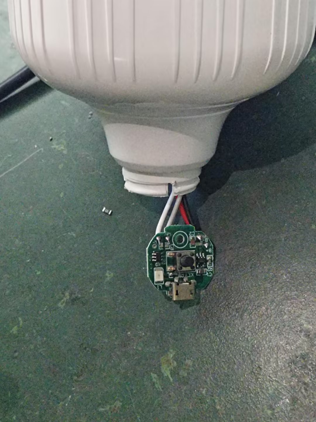

本次方案是1A输出的5W手电,电路设计非常简单,几个核心要点整理如下:
  1. **拓扑结构**:单芯片直驱架构,锂电正极直接接AP360X的VIN引脚,LED正极接VIN、负极接芯片的驱动输出引脚,不需要额外升压或降压电路;
  2. **模式配置**:通过FUN、FUNA两个引脚的上下拉配置5种照明模式,本次方案选“强亮-中亮-爆闪-循环”模式,两个引脚分别接10k下拉电阻即可;
  3. **元件选型**:输入滤波电容选10uF 10V 0603陶瓷电容,靠近VIN引脚放置;LED串联1Ω 1W的限流电阻,用于校准输出电流;
  4. **PCB布局**:驱动输出走线宽度不小于0.8mm,SW节点走线尽量短,充电USB输入走线宽度不小于1mm,避免大电流走线压降过大。

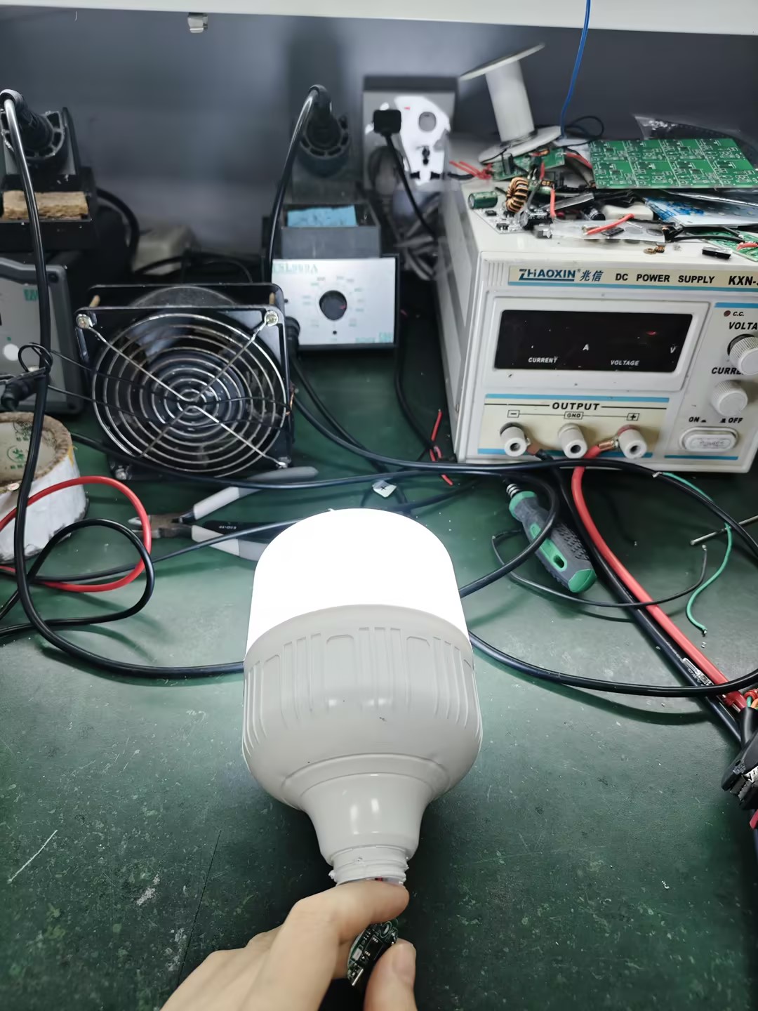

性能测试与数据分析
我们做了30块样板的循环测试,基于规格书参数和实测数据整理如下:
  1. **效率表现**:3.7V锂电满电输入,1A 3V输出实测平均效率91%,比分离式充电+驱动方案高2.5%左右,满电2000mAh锂电强亮模式续航可达2小时;
  2. **温升表现**:25℃室温环境下满负载连续工作1小时,AP360X封装表面温度42℃,不需要额外散热片,手电外壳无明显发烫;
  3. **可靠性测试**:电池反接测试10次均未损坏芯片,输出短路触发提示后1s自动关断,过流达到3A立刻切断输出,保护逻辑非常可靠;
  4. **待机功耗**:关机状态实测待机电流4.7uA,符合规格书标称的5uA水平,手电放3个月不会出现亏电情况。
锂电
本次试产遇到1个小问题,分享给大家避坑:前期样板有3%的概率出现模式跳变,排查后发现是FUN引脚的下拉电阻虚焊,导致配置电平偏离阈值,建议这两个配置引脚的焊盘适当加大,电阻选用1%精度的常规阻值,避免电平误差。
