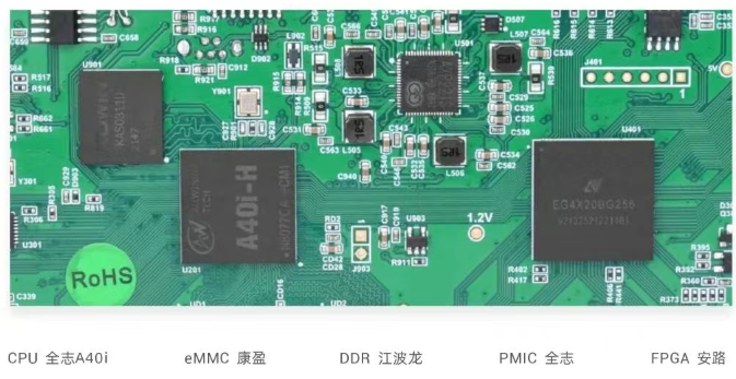

控制器在元器件选料上,都采用工业级国产元器件,从处理器、通讯、隔离、实时时钟、存储、电源、接线端子到每一颗电阻电容等被动元器件,ZMC432HG都实现了国产化,助力关键装备领域实现国产化替代升级。

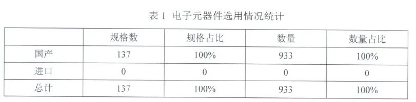

ZMC432HG,经过“广五所”【工业和信息化部电子第五研究所元器件与材料研究部(院)】的权威认证,电子元器件国产化率高达100%,物料自主可控,用户可放心选用。

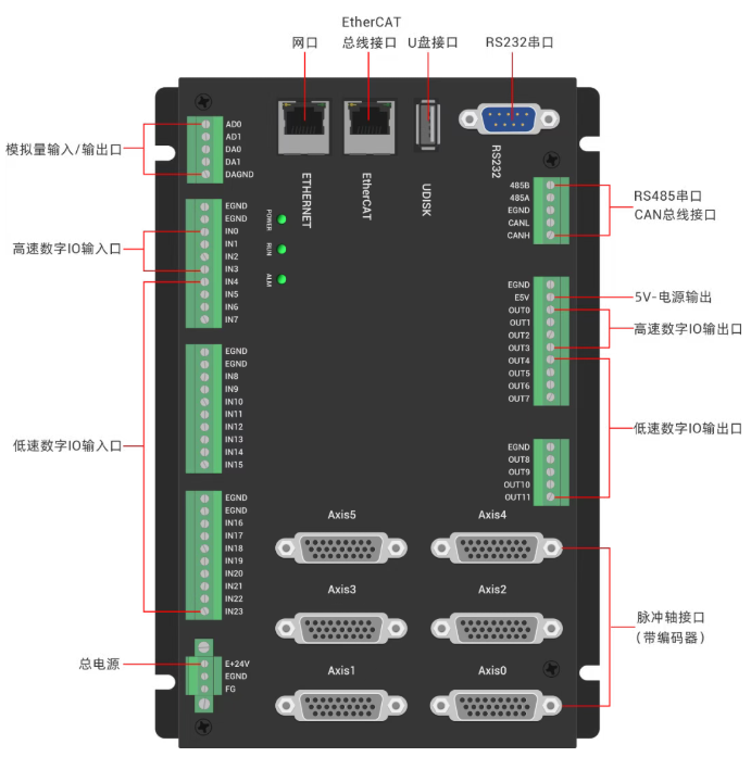

EtherCAT接口、RS232串口、RS485串口、以太网接口、CAN接口;

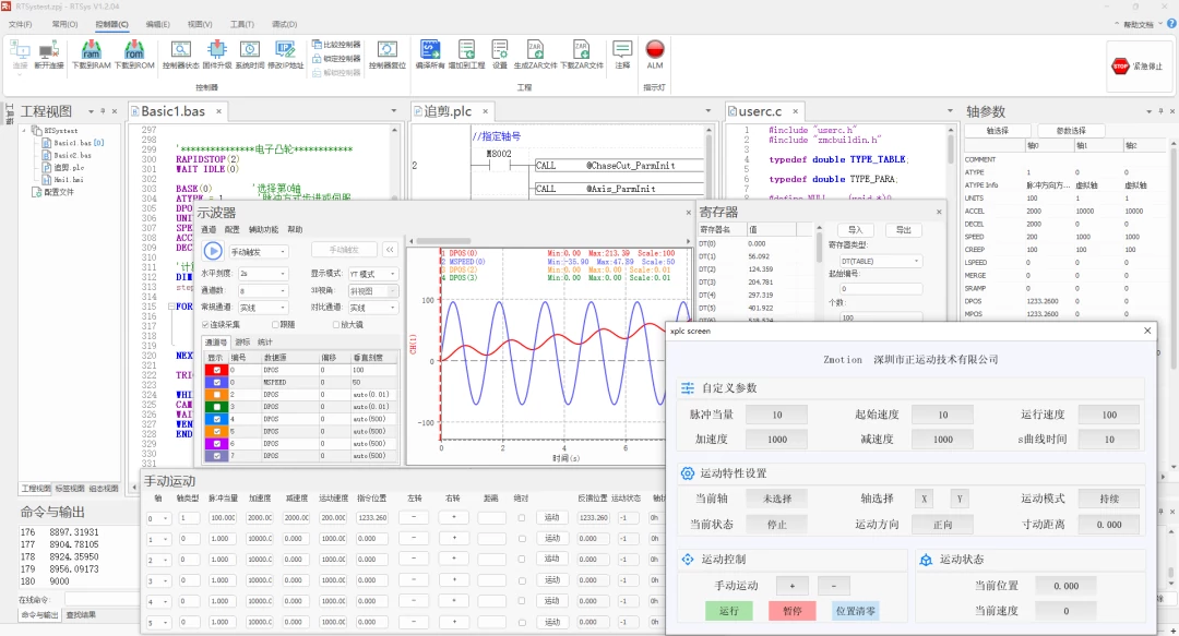

05 提供全国产RTSys运控开发平台
运动控制器
? 支持RTBasic、RTPlc、RTHmi、IEC61131-3四种编程环境;
? 简单易用的运动功能指令。

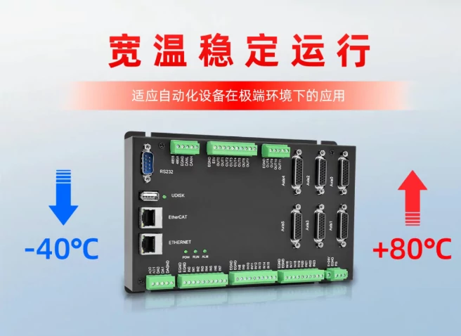

06 可定制宽温版本ZMC432HGT
运动控制器
