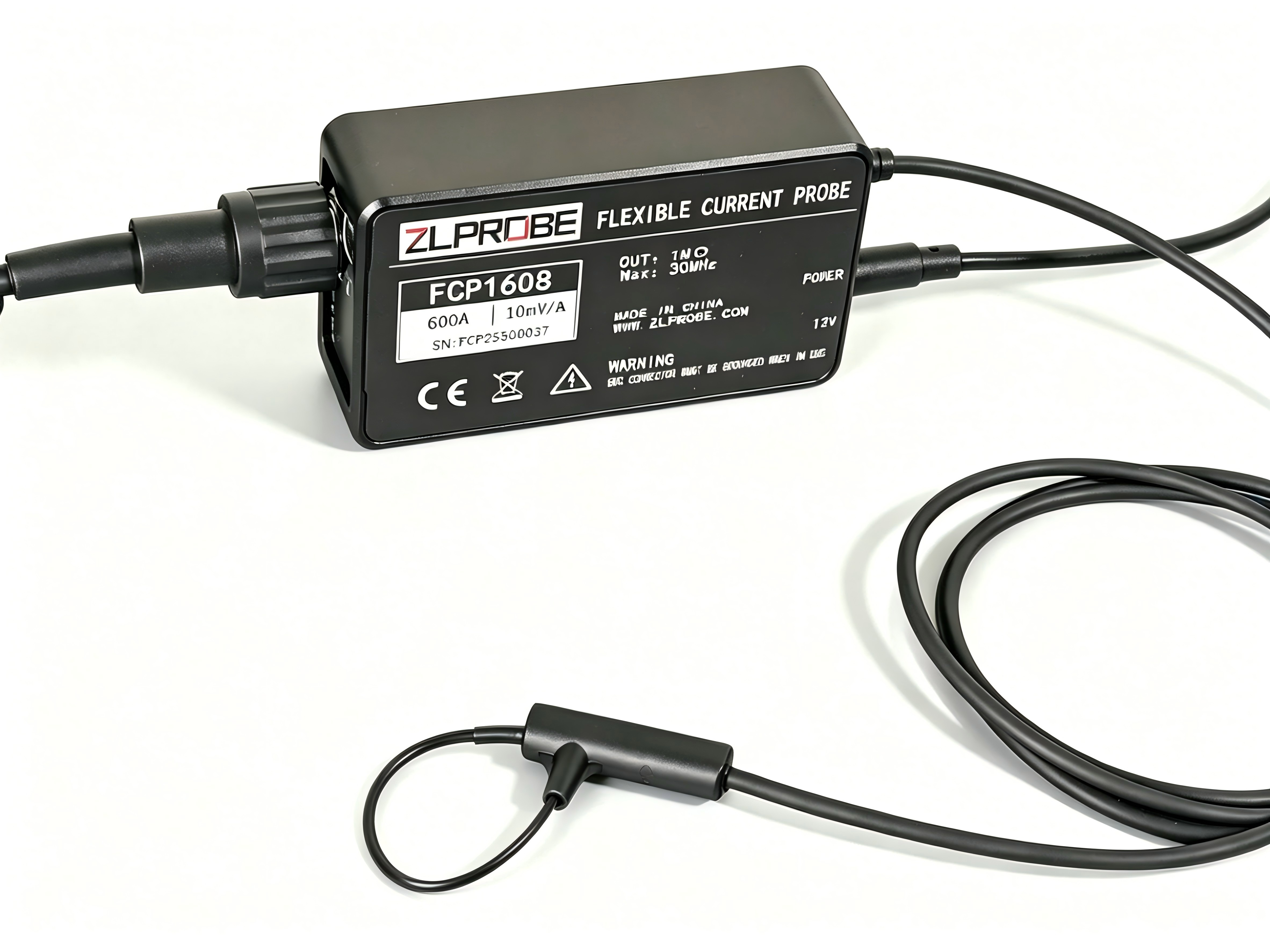

罗氏线圈(Rogowski Coil)电流探头是一种高精度、宽频带、无磁饱和的交流电流测量工具它最大的特点是采用了柔性、空心的线圈结构,这使其能够轻松绕制在不规则导体上,且不存在传统铁芯互感器开路高压的危险。
罗氏线圈
在测试应用中,它主要凭借以下核心优势解决了诸多传统探头难以处理的问题:
无磁饱和效应 :线圈不含铁芯,从根本上避免了因大电流或直流偏磁导致的磁饱和问题,可准确测量高达数千安培甚至更大的电流,尤其适合新能源、电炉等大电流场景
卓越的带宽与高频响应 :具备从几Hz到数十MHz的频响范围(部分高端型号可达100MHz),能捕捉到传统探头易丢失的高频谐波或快速瞬态信号,是分析开关电源(SMPS)纹波和半导体开关特性的利器。

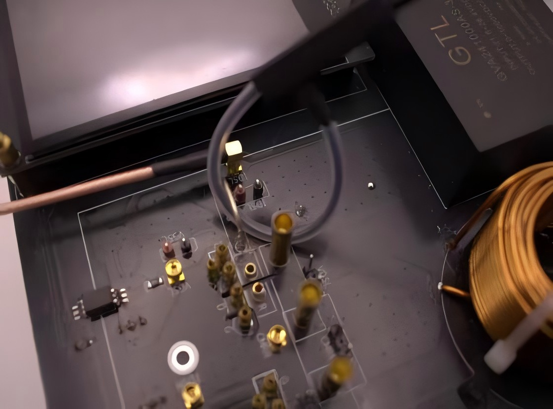

灵活的机械特性:线圈轻巧柔软(部分线圈截面仅1mm),可以伸入致密的电路板中,直接套在TO-220封装MOSFET或IGBT等功率器件的管脚上进行测量,无需断开原有电路。
极低的电路干扰 :插入阻抗几乎为零,对被测电路的影响极小,确保了测量结果的真实性,尤其适合高频或微弱信号的测试。

3、微小空间测量:利用极细的线圈探头(1.0mm-1.7mm),可以轻松穿过TO-220等封装器件的狭窄管脚,这是传统钳形表无法做到的。

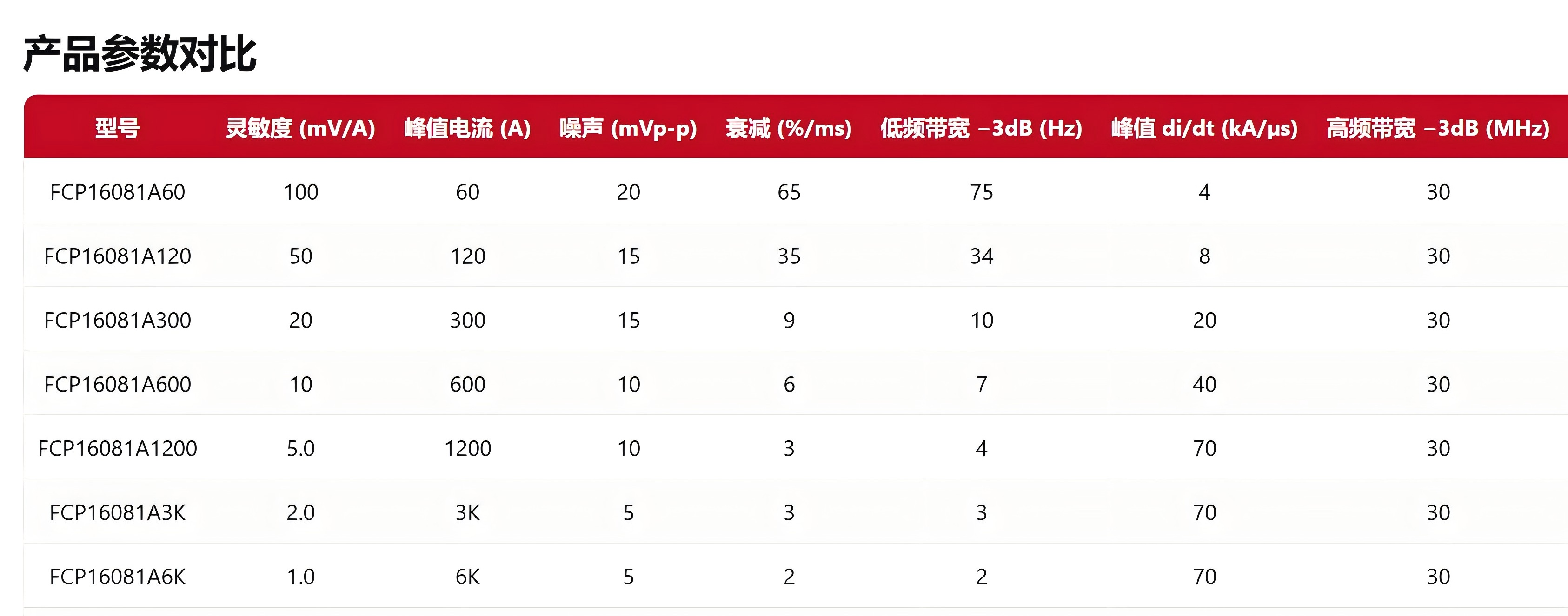

第二步:对照三个核心参数,圈定型号
量程 (Peak Current):这是探头能测量的最大电流峰值。选择时,需要让预期的最大电流峰值 (Ipeak) 不超过探头量程的80%,留出安全余量。
带宽 (Bandwidth):决定了探头能捕捉多快的信号。经验上,探头带宽应为被测信号最高频率的3-5倍。对于ns级上升沿的脉冲,则需要MHz到GHz级别的带宽。
灵敏度 (Sensitivity):决定了探头能将多小的电流变化清晰地显示出来。灵敏度越高(如10 mV/A),示波器上看的波形幅度就越大,越容易观察微小电流。罗氏线圈

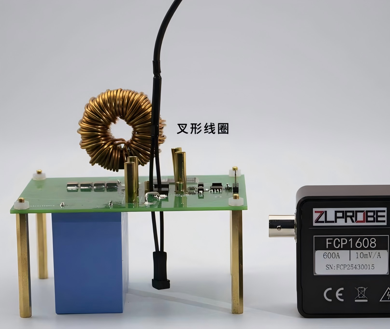

第三步:检查物理尺寸和接口,确保能用
线圈尺寸:检查线圈能否穿过被测导体,或者绕在母排/线缆上。对于电路板上的密集管脚(如TO-220封装的MOSFET),需要选择线圈截面在2mm以下的超细型号;对于某些狭小空间线圈难以形成环型的场景,可以考虑叉形罗氏线圈。
