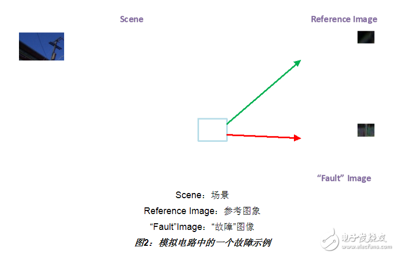

在功能性安全领域,“不安全的故障”是可能导致ADAS系统做出错误决策的原因。这可能涉及从完整的传感器故障到传感器的单个像素、行或列故障,或模拟/数字电路中的问题。典型的故障可能包括“卡住”像素、电噪声效应、缺失行、缺失列、移位像素、传输错误或色偏。
随着目标检测算法越来越精密,常常检测到小至10×10的像素,较小的故障能“误导”ADAS系统。事实上,故障检测是个相当大的挑战,部分原因是模拟和数字领域的故障性质和类型不同,也是由于现代传感器像素数高。

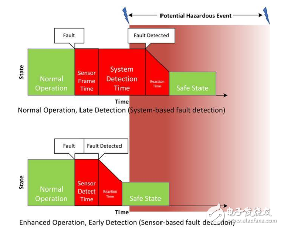

低延迟ADAS系统的一个关键指标是故障检测时间间隔(FTDI),它是ADAS系统检测故障所需时间的度量,而容错时间间隔(FTTI)是系统响应所需的时间,使系统恢复到安全状态。
Fault:故障
Fault Detected:检测到故障
Potential Hazardous Event:潜在的危险事件
State:状态
Normal Operation:正常运行
Sensor Frame Time:传感器帧时间
System Detection Time:系统检测时间
Safe State:安全状态
Time:时间
Normal Operation,Late Detection (System-based fault detection):正常运行,延迟检测(基于系统的故障检测)
Enhanced Operation,Early Detection(Sensor-based fault detection):增强的运行,早期检测(基于传感器的故障检测)
图3:系统检测FDTI(顶)对比传感器检测FDTI(底)
如图3所示,当将故障检测内置到传感器中时,检测时间会大大缩短,从而使系统有更多的时间在危险事件可能发生之前恢复到安全状态。
