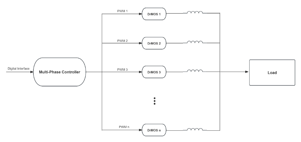

PWM
图2. 简化的多相控制器 + DrMOS 供电结构

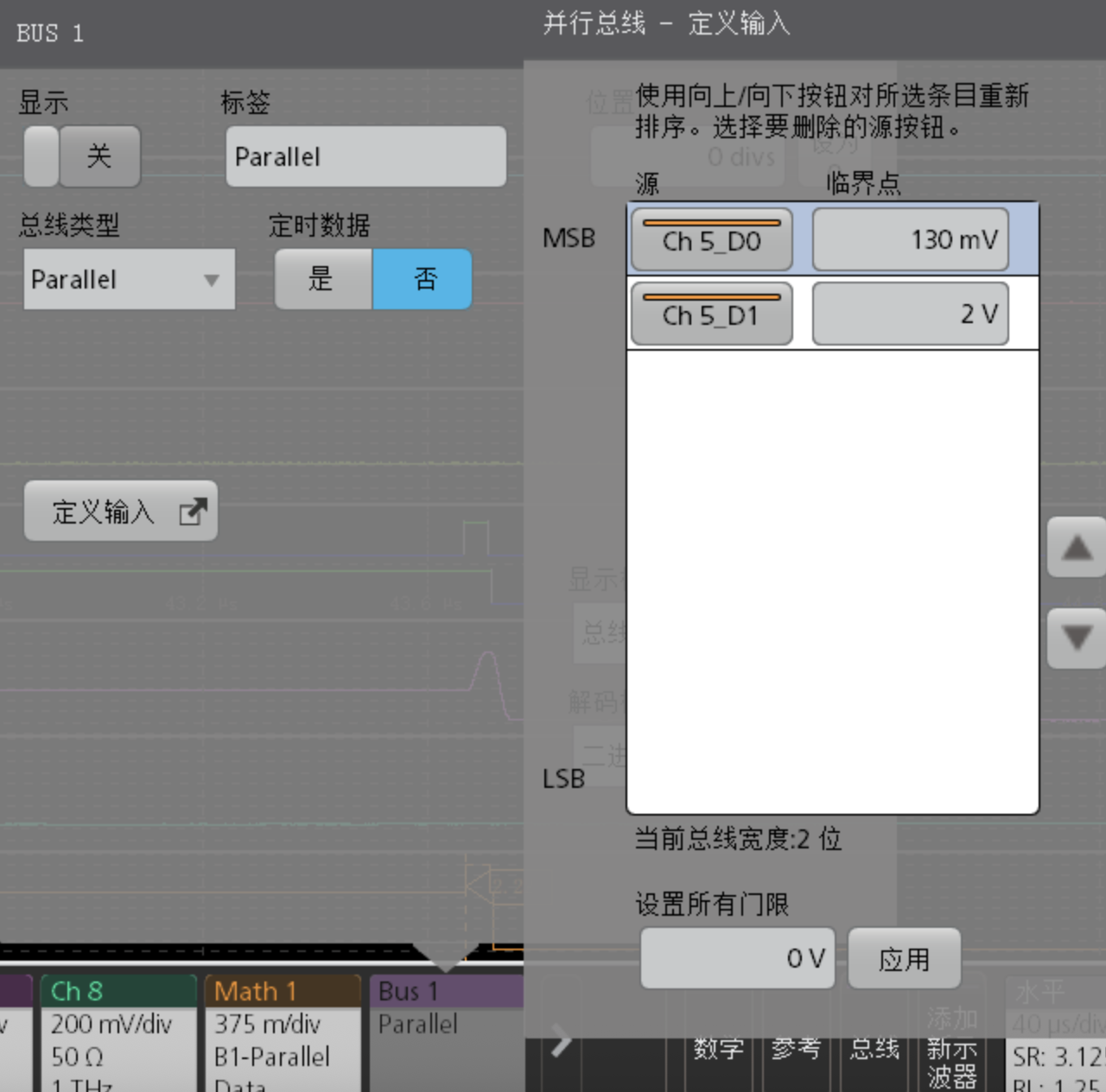

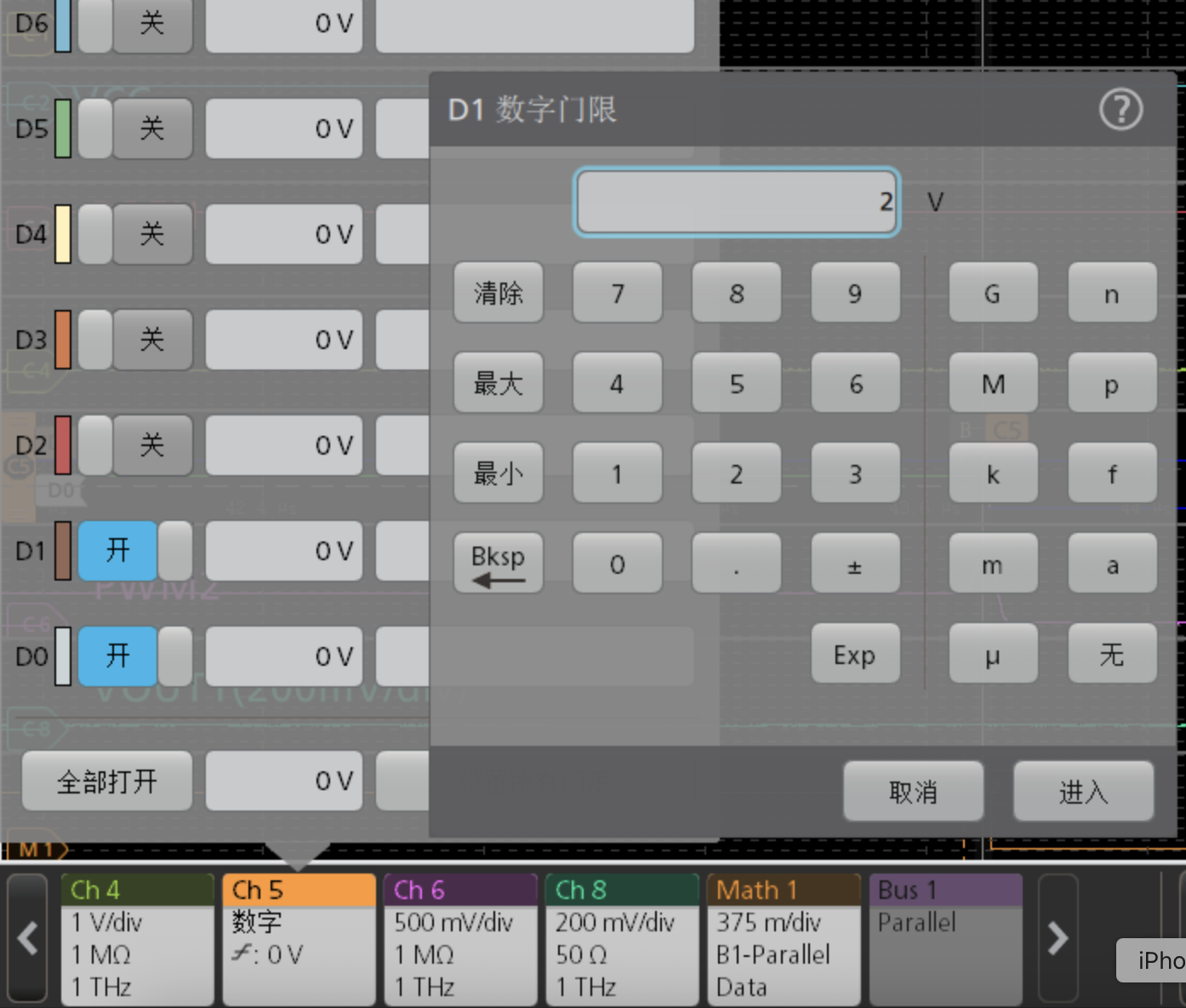

在实际测试过程中,工程师首先需要将同一路PWM信号同时接入TLP058的两个数字输入通道,并分别设置不同的逻辑判定阈值。

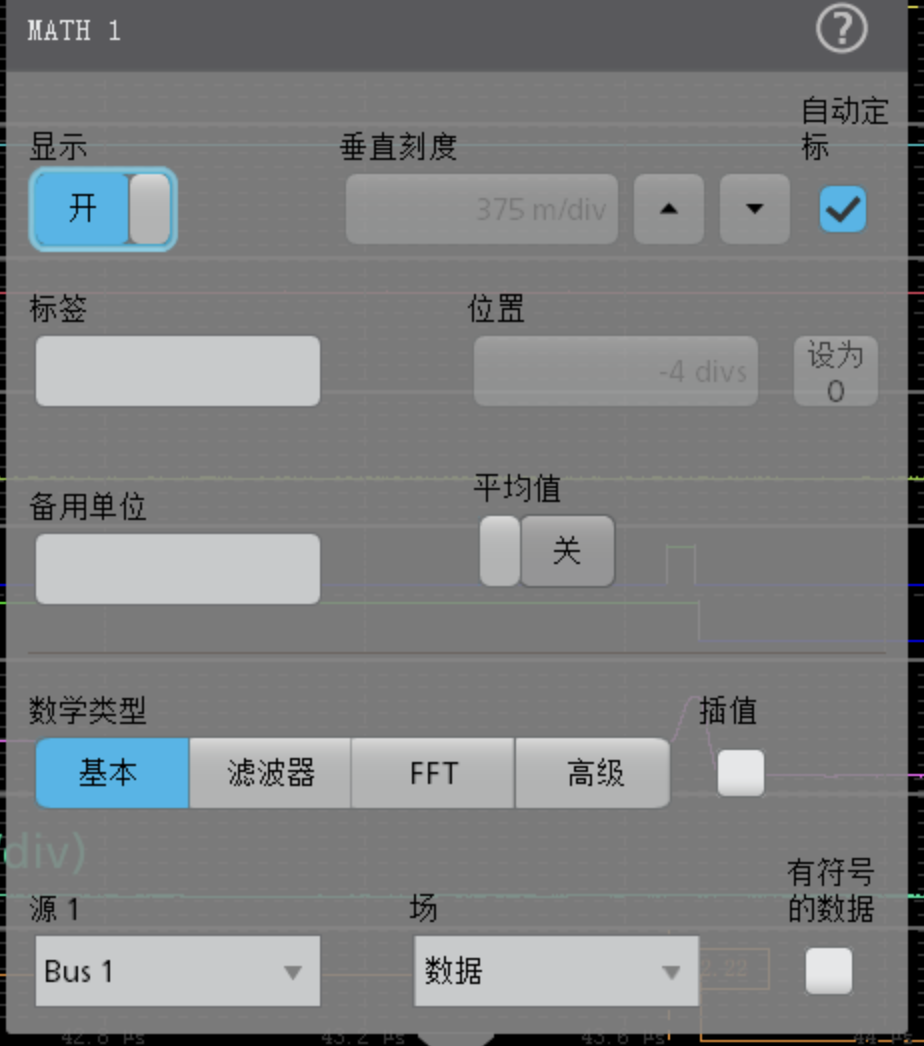

随后,示波器通过Parallel Bus功能,将两路逻辑结果组合为并行总线。在完成总线定义后,再通过Math数学波形功能读取BUS数据,即可将原本的两路逻辑判定结果重新映射为High、Low以及Tri-state三种PWM状态。

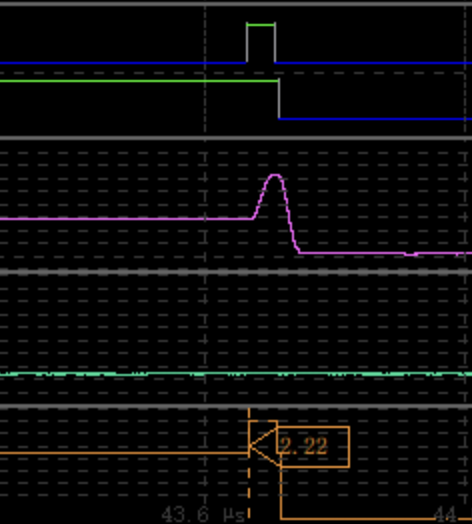

图4. 实际测试示波器界面示例
PWM
图5. 实际测试示波器界面示例
PWM
图6. 实际测试示波器界面示例
