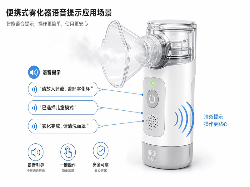

  雾化器语音播报应用场景
  语音芯片顾名思义就是负责语音方面问题的。给雾化器增加语音芯片以后,可以让设备在每个操作环节给出清晰的人声指引。比如开机后播报"请放入药液,盖好雾化杯",模式切换时提示"已选择成人模式"或"已选择儿童模式,雾化量已调小",治疗过程中定时提醒"雾化已进行10分钟,剩余5分钟",治疗结束提示"雾化完成,请清洗面罩和雾化杯"。
  这些不是可有可无的细节。用户在雾化治疗时通常处于身体不适状态,不想反复翻说明书。语音引导能减少操作失误,提升治疗依从性。对儿童用户来说,友好的语音提示还能降低对雾化器的抗拒心理——一些产品甚至可以用语音播放小故事或儿歌,在雾化的十几分钟里分散孩子的注意力。
无障碍交互也是雾化器语音提示的一个重要价值。视力较弱的老年人看不清屏幕上的小字,听力尚可的用户则可以通过语音反馈确认操作是否正确。电池电量低时,语音提示"电量不足,请及时充电"比屏幕上一个闪烁的电池图标更直接有效。

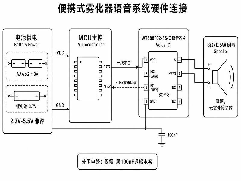

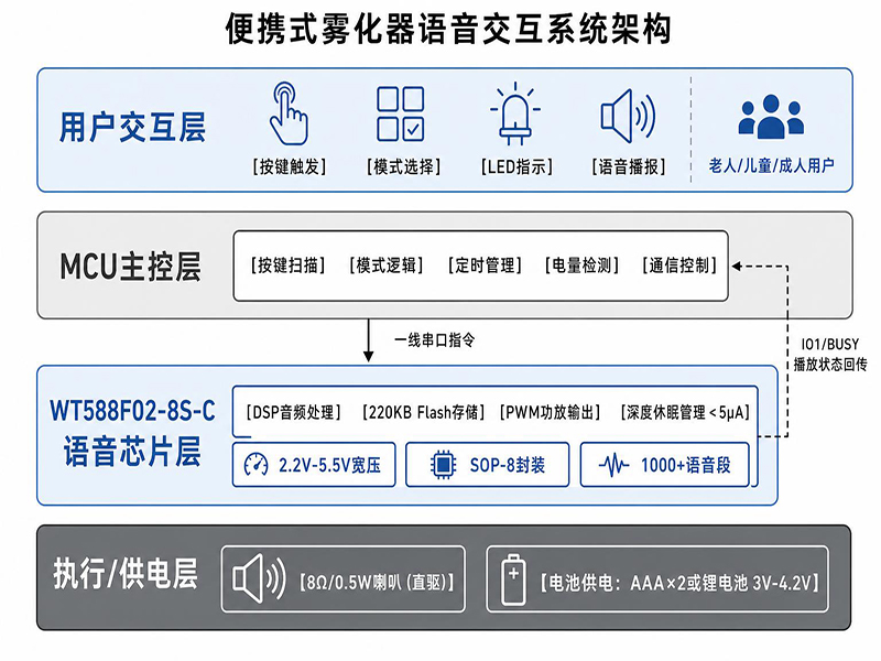

  便携电池供电与低功耗设计
  便携式雾化器的核心体验之一是随时能用。这就要求电池续航足够长,用户不用频繁充电或更换电池。WT588F02-8S-C在深度休眠模式下电流低于5μA,待机时几乎不耗电。工作电压范围2.2V-5.5V,兼容两节干电池(3V)和单节锂电池(3.7V-4.2V)供电方案,不需要额外增加LDO或升压电路。
雾化器的工作模式决定了语音芯片大部分时间处于待机状态——用户开机、设置模式、开始雾化,然后进入一个十几分钟的稳定治疗期,期间芯片不需要持续工作。WT588F02-8S-C的休眠-唤醒切换可以无缝嵌入这个节奏:待机时进入深度休眠,按键触发后快速唤醒播报,播完继续休眠。对于一颗由两节AAA电池供电的雾化器,这种功耗控制意味着数月甚至半年以上的电池寿命。
语音芯片
  芯片的高集成度也有利于便携设计。SOP-8封装,内置16位PWM功放,PWMP和PWMN引脚可以直接驱动8Ω/0.5W喇叭,不需要外接功放芯片。外围电路极简——一颗100nF退耦电容加一个喇叭即可工作。紧凑的电路意味着PCB面积更小,留给电池和雾化模块的空间更大。
  WT588F02-8S-C采用16位DSP架构,内部32MHz振荡,220KB Flash存储空间可容纳1000段以上语音地址。可重复烧录,生产过程中发现语音内容需要修改时,通过一线串口即可在线更新,不需要拆机返厂。通信接口支持一线串口、两线串口、UART、IIC和SPI,可以适配市面上大多数MCU。
