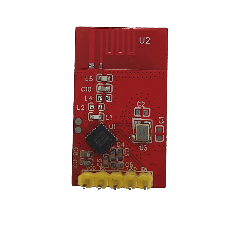

XL2411 是一款基于OM6625A芯片设计的蓝牙 5.4 低功耗无线透传模组,主要面向需要无线数据传输的电子设备。模组已将复杂的蓝牙通信协议封装好,用户只需通过串口即可实现与手机等蓝牙主机的数据交换,无需深入开发蓝牙底层协议,对于初学者非常友好。
OM6625A 是一款专为蓝牙低功耗和专有 2.4GHz 应用优化的高性能真正片上系统(SoC)解决方案。它集成了高性能、低功耗的射频收发器,以及蓝牙基带和丰富的外设 I/O 扩展功能。OM6625A 还集成了电源管理单元(PMU),可实现高效能的电源管理。该芯片主要面向 2.4GHz 蓝牙低功耗系统、专有 2.4GHz 系统、人机接口设备(如键盘、鼠标和遥控器)、运动休闲设备、手机配件及消费类电子产品。
模组
XL2411可实现 串口 ↔ 蓝牙 的数据透明传输
工作模式:支持主从一体,既可做从机(被手机连接),也可做主机(连接其他从机设备)。
透传模式
串口收到数据 → 通过蓝牙发送给远端设备(如手机)
蓝牙收到数据 → 直接从串口输出
实现“无线串口”的效果
命令模式
可通过串口命令(如 NAME, BAUD, POWER 等)配置设备名称、波特率、发射功率、广播间隔等参数
XL2411蓝牙透传模组特点:
低功耗蓝牙5.4
工作电压 1.71V 至 3.6V
-96dBm sensitivity @ 1Mbps GFSK
-93dBm sensitivity @ 2Mbps GFSK
发射功率:-30 至 8dBm
AGC 和 RSSI
BT 5.4 LE PHY, 链路控制器
专有 2.4-GHz 链路控制器
接收峰值电流:7.8mA
发射峰值电流:9.9mA(0dB)
睡眠模式电流:1.2uA
支持的数据速率:1Mbps、2Mbps(BLE)
