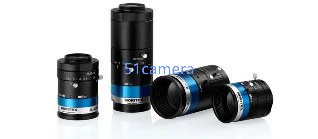

镜头是机器视觉系统中的重要组件,对成像质量有着关键性的作用,它对成像质量的几个最主要指标都有影响,包括:分辨率、对比度、景深及各种像差。
工业镜头
工业镜头和普通镜头的区别有以下三点:
1、清晰度不同
镜头在成像面中心的分辨率是最高的,在边缘的差之。普通镜头在中心分辨率可以基本满足清晰度的同时,边缘的清晰度降低很多,总体清晰度可满足普通摄像机44万像素的要求。
决定镜头清晰度的关键因素有三个:
1)镜片材质和纯度。镜片的杂质越少,其产生的干扰光线越少,画面清晰度更高;
2)镜片的研磨精度。镜片的研磨精度有研磨设备决定,目前国内镜头较国外镜头的差异就几种的这点上;
3)镜片的镀膜精度。对镀膜工艺的精确控制也是镜头清晰度的决定因素之一。另外百万像素镜头采用非球面镜片,可减低像差,在相对于普通镜头提高清晰度的同时做到了小型化的设计;通过特殊的光学设计技术,从图像中心到周边部分的画质实现高解像力、高对比度的画面,比传统镜头提高了大约2.5倍以上的解像力,即使是在图像剪切或放大功能时,依然能保证高画质。
2、光谱透射能力不同
镜头的光谱透射能力也有助于画面清晰度的提高。宽频率光线的透射,将大大提高摄像机靶面的受光量。可增强画面的对比度和亮度,对画面的细节表现更丰富。
3、光谱矫正能力不同
只有宽光谱的透射能力对于高清晰成像还远远不够,如果镜头的光谱矫正能力不足,反而将使部分波长的光不能准确的在摄像机靶面上成像,致使虚像的产生。这种技术是普通镜片通过镀膜无法实现的。
