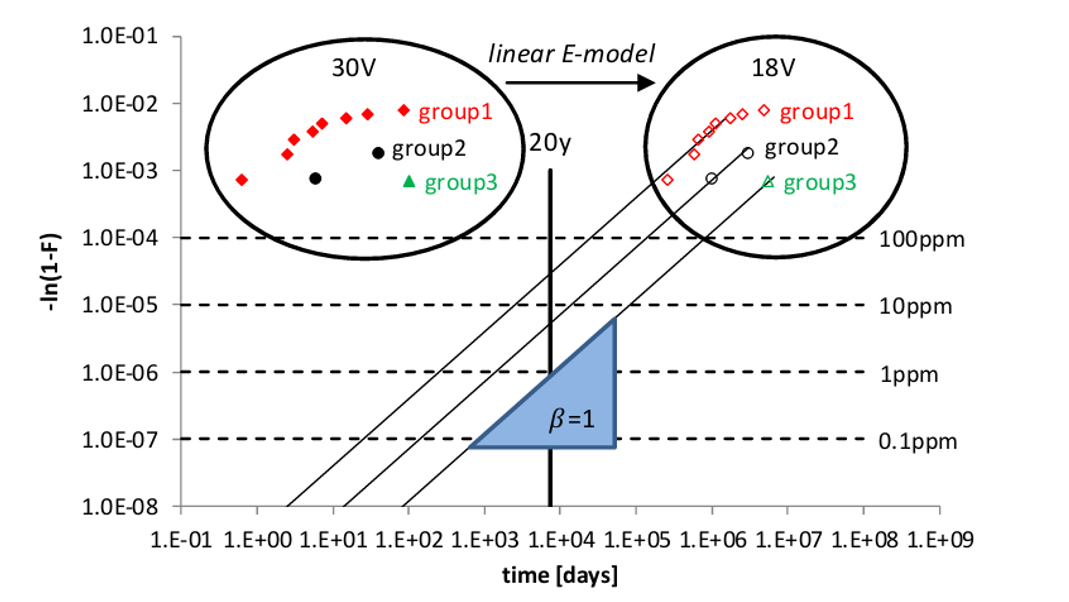

工况换算:利用校准后的模型,将马拉松测试中 “轻微加速条件” 下的失效时间,换算为器件实际工作条件(如常规栅压 18V、温度 150°C)下的失效时间;

概率外推:将测试数据外推至器件假定的最长工作寿命(如 20 年),结合 Weibull 分布分析,推导出器件在整个寿命周期内的栅氧失效概率。
这里需要注意的是,经过栅压筛选的器件,失效率几乎保持恒定,因此在数据外推时,会假设 Weibull 斜率参数 β=1,让预测结果更贴合实际。

在一项针对三代不同工艺阶段 SiC MOSFET 的案例研究中,我们对三个具有不同非本征缺陷密度的器件样本组,分别执行了三次独立的马拉松应力测试。这三组样本大致对应于英飞凌第一代CoolSiC MOSFET器件在开发过程中工艺演进的不同阶段。第一组对应氧化层工艺开发的初期阶段,第三组则代表接近产品放行前的技术状态。该实验的目的是,监测并量化在清洁度、工艺以及电学筛选方面的各项改进所带来的效果。在150 °C下进行100天的测试后,表现最佳的组别(第三组)在VGS = +30 V条件下,1000 个器件中仅出现1个失效,而在VGS = +25 V和VGS = +15 V的条件下,则未出现任何失效。将测试数据换算为 18V 实际工作电压后,所有样本组的失效时间均远超 20 年产品寿命,且第三组样本group3在 20 年工作周期内的失效率仅有1 ppm 而group2也仅展现出个位数量级的ppm,实现了与成熟硅基器件相当的可靠性预测。
