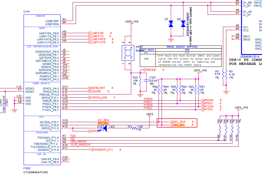

在 demo 中,FPGA 作为 CYUSB4024-FCAXI 的 从机 工作。两者之间还需要 I2C 通信,FPGA 作为 I2C 从机,响应读写请求并访问内部寄存器。寄存器的内容由 CYUSB4024 执行的固件(firmware)决定。
I2C 两根控制线的连接位置如图示:
FPGA

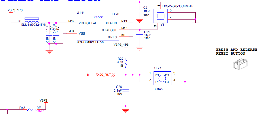

上电复位要求
FL2010 子卡上电时,FPGA 需要提供一个 低电平有效 的复位信号,具体引脚位置如图示。
FPGA

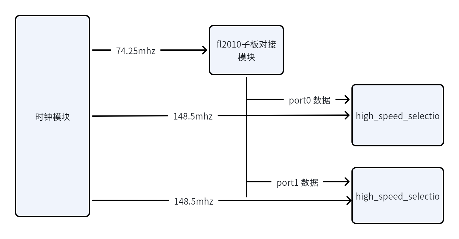

FPGA 工程包含三个主要部分:
  1. 时钟模块
    根据 Lane 速率 594 Mbps 计算,参考时钟应为 74.25 MHz
  2. FL2010 对接模块
    实现 LVDS 通信的逻辑。
  3. High Speed SelectIO IP
    由于 demo 基于 Z7-P 开发板,Port0 位于 Bank64,Port1 位于 Bank65,需例化 两个 High Speed SelectIO IP(单个 IP 只能配置一个 Bank)。
工程结构如图示:
FPGA

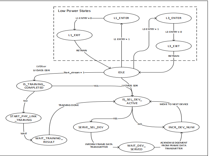

1. Device Selection DSM
  • 功能 :设备选择,最多支持 8 路设备通过 LVDS 信号线串行传输。
  • 工作流程
    • 工程烧录后,先进行 PHY 训练 ,完成后进行 Link 训练
    • 训练完成后进入设备遍历状态,以帧为单位遍历设备。
状态机切换方式如图示:
FPGA
注:对于 Low Power 状态,实际未做任何操作,因为 demo 使用 LVDS 模式;demo 中仅使用一路输入。

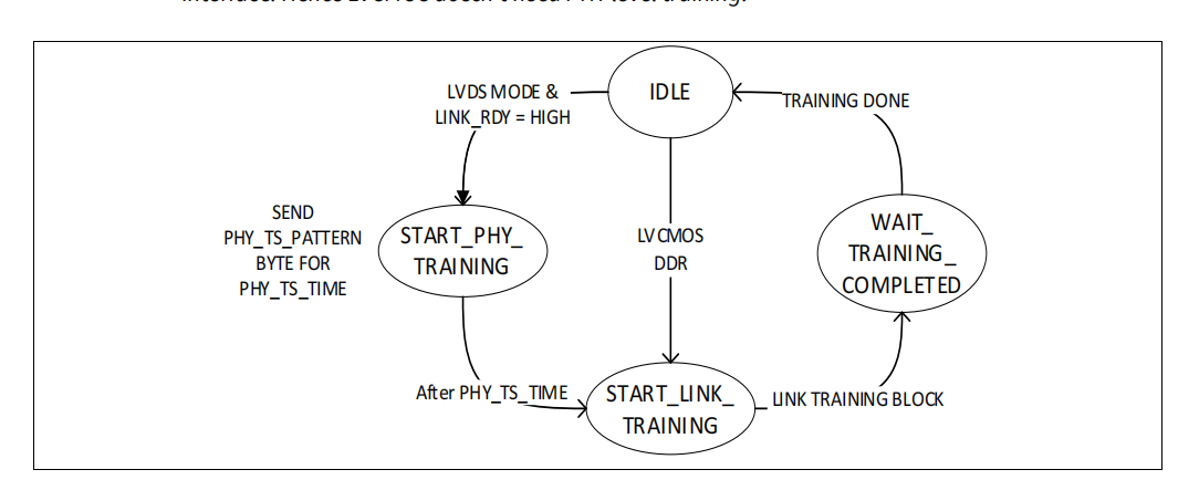

2. PHY and Link Training FSM
  • 功能 :实现 PHY 训练和 Link 训练。
  • 流程
    • FL2010 通过 I2C 下发 4 字节训练数据(写入寄存器)。
    • 本模块按顺序发送训练数据,无需等待子卡反馈。
    • 训练完成时通过 I2C 下发 complete 信号。
状态机切换方式如图示:
FPGA

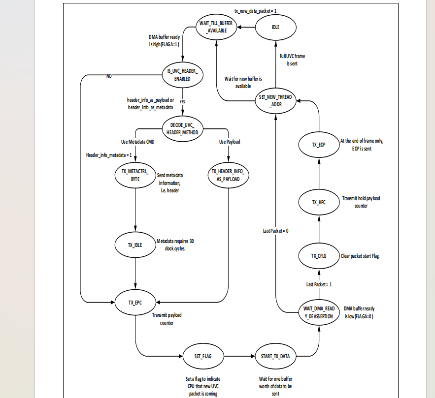

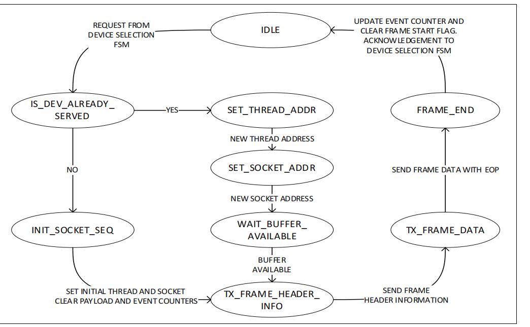

3. Frame Data Transmitter FSM
  • 功能 :帧数据打包传输。
  • 触发条件 :收到 Device Selection 模块的 device_serve 信号。部分状态切换取决于 FL2010 子卡的固件配置。
FPGA

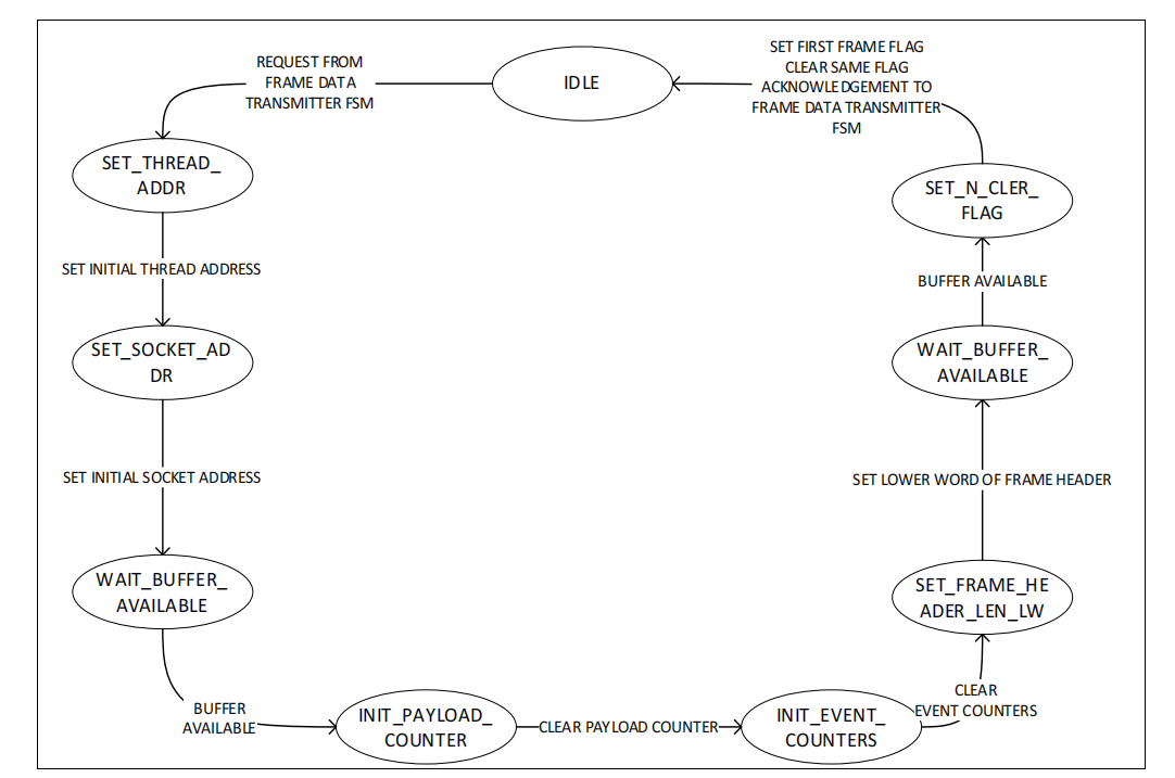

4. Initial Socket Sequence FSM
  • 功能 :决定初始化顺序,分配初始的线程和 socket 地址。
  • 工作 :在 Frame Data Transmitter FSM 的 init_socket_seq 状态下工作。
状态机切换方式如图示:
FPGA

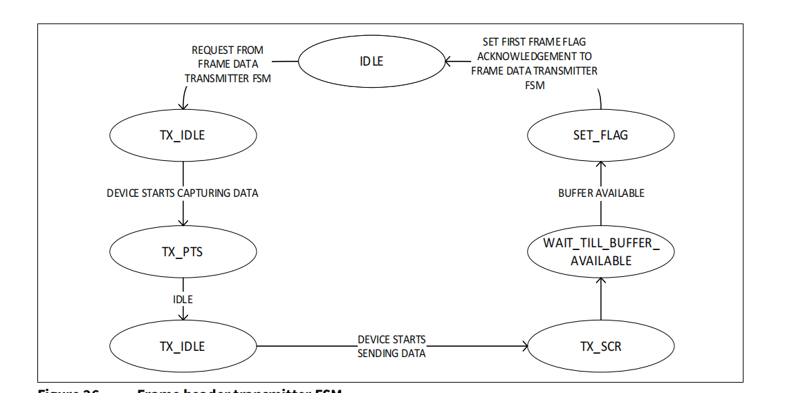

5. Frame Header Transmitter FSM
  • 功能 :配置帧头部信息。
  • 工作 :在 Frame Data Transmitter FSM 进入 TX_FRAME_HEADER_INFO 后开始工作。
状态机切换方式如图示:
FPGA

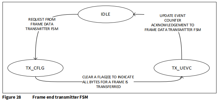

7. Frame End Sequence FSM
  • 功能 :每帧结尾时发送帧结尾信号。
状态机如图示:
FPGA

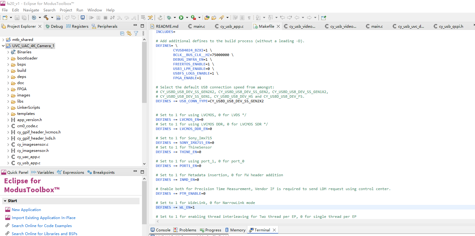

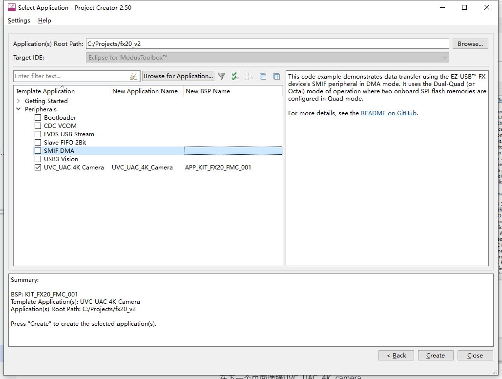

FL2010 部分固件 (Firmware) 编译步骤

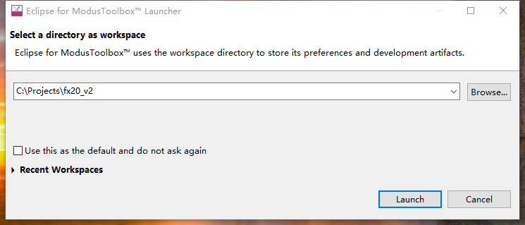

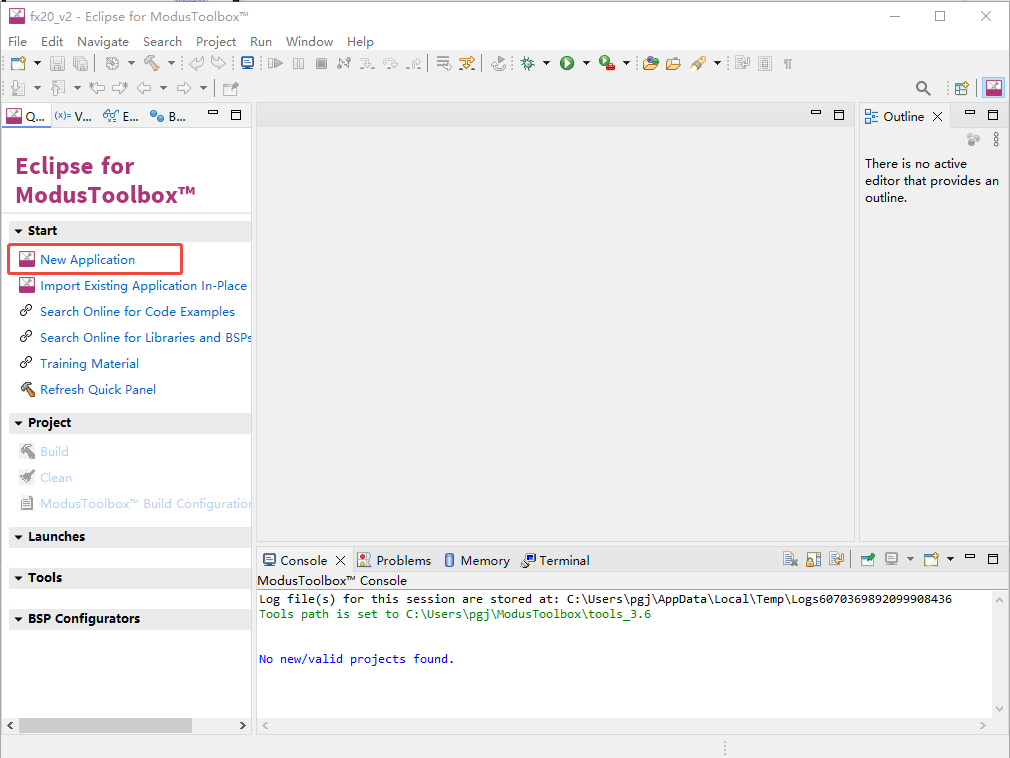

  1. 打开 Eclipse,选择工作空间(Workspace)。
FPGA

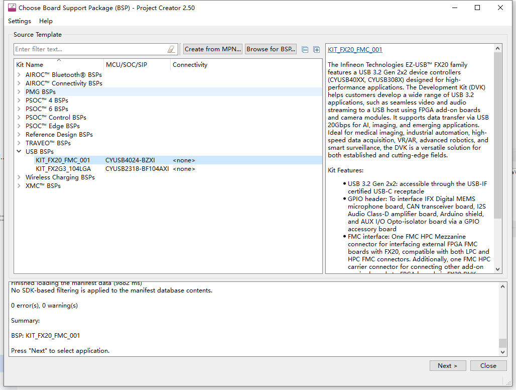

  1. 选择 New Application
FPGA
  1. BSP 这里选择 FX20
FPGA
  1. 在下一个页面选择 UVC_UAC_4K_camera
FPGA
  1. 打开该工程的 makefile 文件。
FPGA
  1. 设置模式参数:
    • WL_EN = 1:表示开启 Wide Link 模式(此时需将 port1_en 设为 0)。

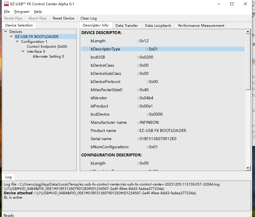

固件下载到 FL2010 子卡(通过 USB 烧录)

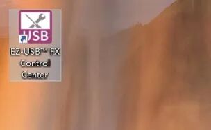

  1. 工程编译后,在 build 文件夹中找到生成的 .hex 文件,将这个文件通过FX Control Center 软件下载到板子上。
FPGA

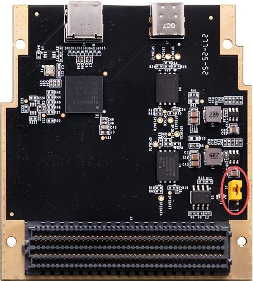

  1. FMC 子卡上插入跳帽。
FPGA

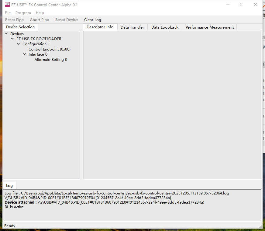

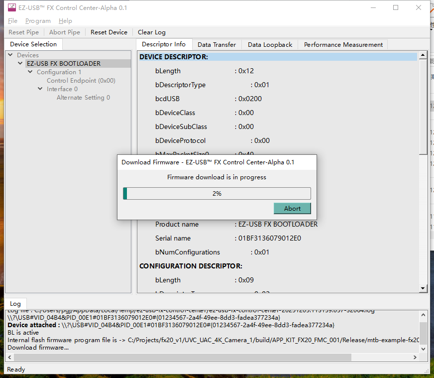

  1. TypeC 口插入 USB 线连接电脑,按下子卡上的 KEY1 ,再按下 Key2 ,然后先松开 Key1 再松 Key2。出现软件界面如下:
FPGA
  1. 单击 EZ_USB FX BOOT LOADER
  2. 选择 Program → Internal Flash
FPGA
  1. 选择编译生成的 .hex 文件,等待烧录完成。

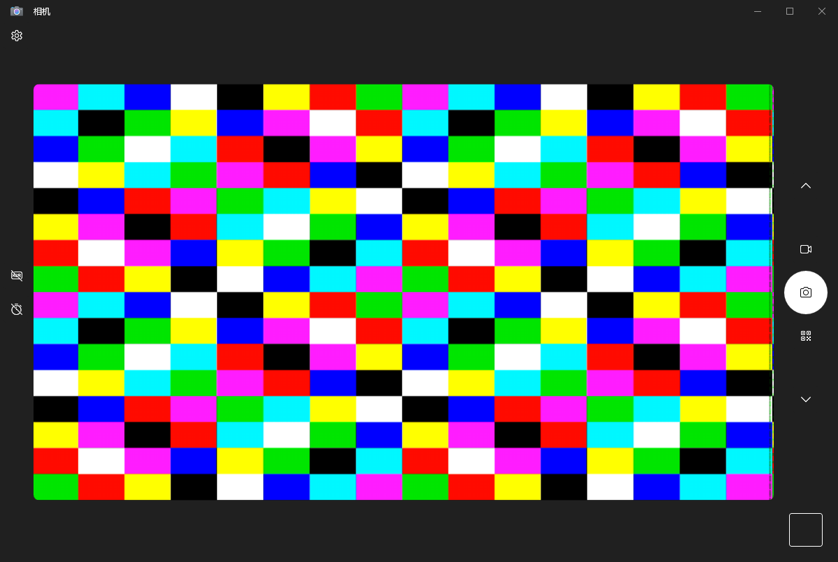

上板运行

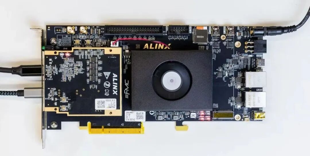

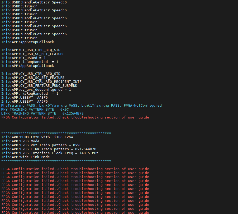

  1. 将 FL2010 FMC 子板连接到 ALINX 开发板,Debug 口链接串口,TypeC 口链接电脑,板卡上电。
FPGA
  1. 从 Vitis 烧录 FPGA 程序。
    注:如果 Windows 相机未打开,会打印相应提示:
FPGA
此时打开 Windows 相机应用,显示彩条画面。
FPGA
