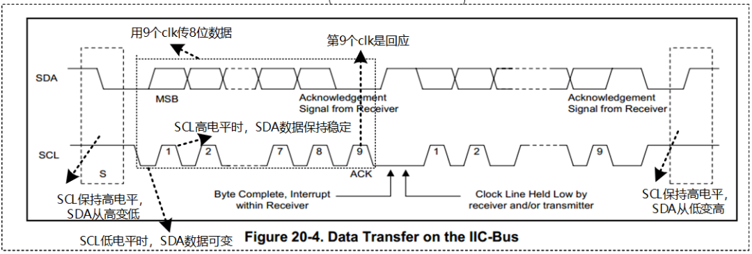

3. 起始信号:准备通信
I2C 通信开始前,主机会先发送一个起始信号,也就是 Start Condition
条件是:SCL 保持高电平期间,SDA 从高电平跳变为低电平。
这个动作的意思就是:总线上的外设注意,我要开始通信了。
此时挂在这条 I2C 总线上的所有从设备都会“听着”,等待后面的地址匹配。
这里有个关键点:
I2C 总线上,SDA 的变化不是随便什么时候都算有效。一般来说,只有在 SCL 为高电平时,SDA 的跳变才有特殊意义。
比如:
SCL 高电平时,SDA 高 -> 低:起始信号SCL 高电平时,SDA 低 -> 高:停止信号
而在数据传输过程中,SDA 通常会在 SCL 低电平期间准备数据,在 SCL 高电平期间保持稳定,供接收方采样。
这些时序一般由 RK3576 的 I2C 控制器自动处理,我们写驱动时通常不用手动去拉高拉低 SDA/SCL。

总线上所有从设备都会收到这个地址,但只有地址匹配的设备才会应答。这个应答信号叫 ACK
ACK 的表现是:接收方在第 9 个时钟周期,将 SDA 拉低。
也就是说,I2C 发送 1 个字节并不是只需要 8 个时钟,而是需要 9 个时钟:
前 8 个时钟:传输 8bit 数据第 9 个时钟:传输 ACK 应答

7. I2C 的三个关键信号
通过前面的“点名对话”,可以总结出 I2C 通信里几个最关键的信号。
I2C通信
起始信号 S:SCL 为高电平期间,SDA 由高变低。表示开始通信。
应答信号 ACK:接收方收到 8bit 数据后,在第 9 个时钟周期拉低 SDA。表示数据已收到。
停止信号 P:SCL 为高电平期间,SDA 由低变高。表示通信结束。
理解这三个信号,基本就能看懂 I2C 通信的大致过程了。
