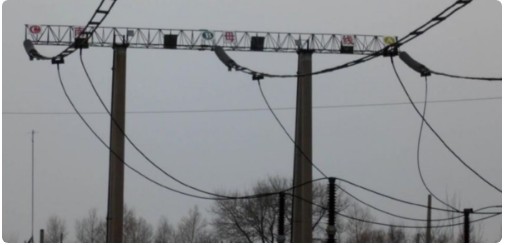

  一次设备
  直接用于生产和使用电能,比控制回路(二次设备)电压高的电气设备称为一次设备。
  主要组成:
  主要组成有:发电机(电动机)、变压器、断路器、隔离开关、自动开关、接触器、刀开关、母线、输电线路、电力电缆、电抗器等。由一次设备相互连接,构成发电、输电、配电或直接用于生产的电气主回路称为一次回路或一次接线系统。
  主要设备功能
  1、 生产和转换电能的设备。如将机械能转换成电能的发电机、变换电压、
  传输电能的变压器,将电能变成机械能的电动机等。
  2、接通和断开电路的开关设备。如高低压断路器、负荷开关、熔断器、隔离开 关、接触器、磁力启动器等。
  3、保护电气。如限制短路电流的电抗器、防御过电压的避雷器等
  4、载流导体。如传输电能的软、硬导体及电缆等。
  5、接地装置。
  6、其他设备。
