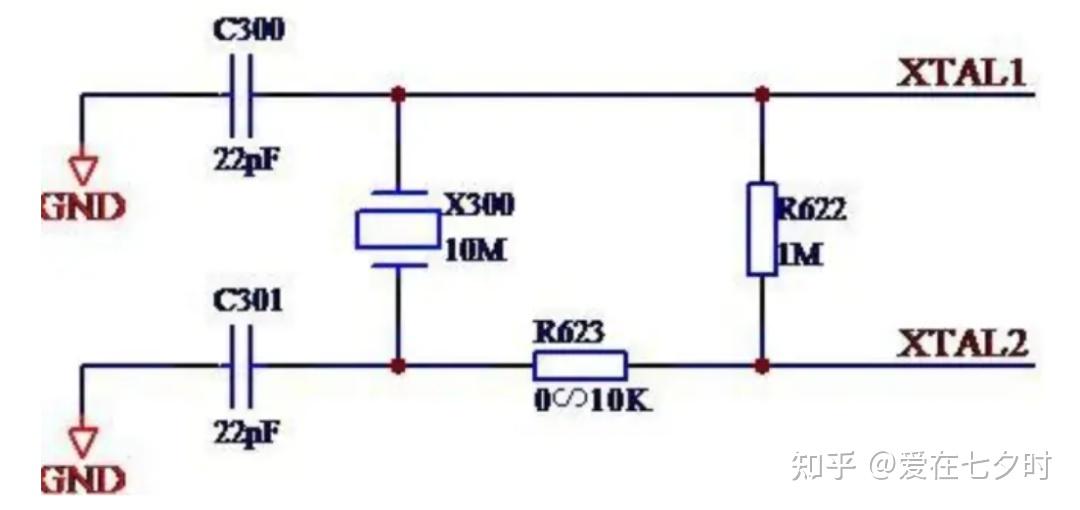

2、限流电阻(Rd)
晶振的限流电阻(通常记为 Rd 或 Rext)是串联在振荡电路输出端(XOUT)与晶振之间的一个电阻。
在晶振电路中, 限流电阻(Rd)的主要作用是限制IC的驱动能力,并且与Cd组成一个低通滤波器,以确保振荡器的起振点在基频上,而不是在其他高次谐波频率点上(避免3次,5次,7次谐波频率)。如果晶振的功耗超过晶振制造商的给定值,外部电阻Rd是必需的,用以避免晶振被过分驱动。如果晶振的功耗小于晶振制造商的给定值,就不推荐使用Rd,可以预设0Ω,如下图所示。它通过消耗多余的激励能量,将电流限制在合适的范围内,避免损坏晶振或其他元器件。

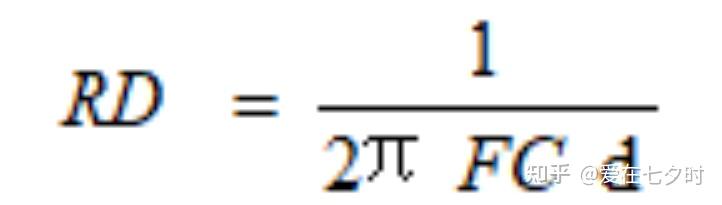

对Rd值的预估可以通过考虑由Rd和Cd的电压分压Rd/Cd实现(注意到Rd和Cd构成了一个分压/滤波器,考虑通带宽度应不小于振荡器频率),则有Rd的值等于Cd的电抗:

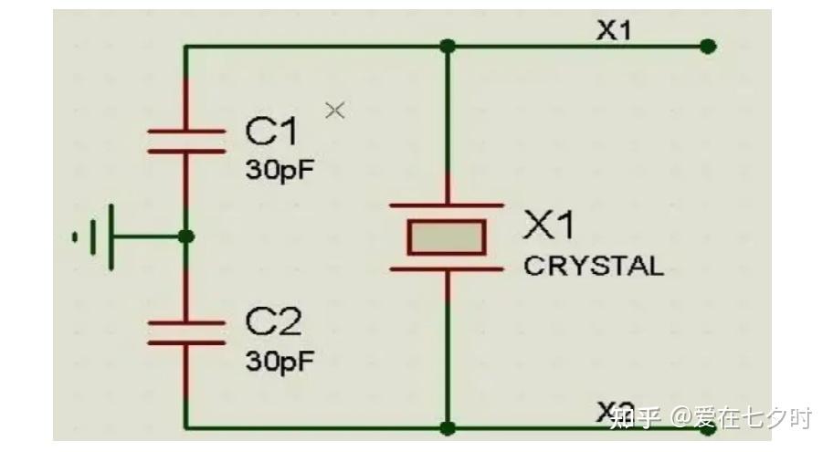

二、晶振与负载电容(CL)的关系
众所周知,电容的基本功能在于储存电荷并实现充电与放电过程。而在晶振电路中,负载电容与晶振之间存在着紧密的相互作用关系。晶振的匹配电容,我们可以简单地称它为“负载电容(CL)”。想象一下,这个负载电容(CL)就像是晶振的一个小助手,帮助晶振开始工作。
晶振,就像是一个需要伙伴才能跳舞的人,而这个伙伴就是负载电容(CL)。晶振有两条线,这两条线会连接到IC块(一个集成电路块)里面,那里有一些有效的电容。为了让晶振能够正常工作,我们需要在晶振的外面再接上一个电容,这个电容就是负载电容(CL)。
1、‌负载电容(CL)的物理本质‌
晶振两端外接的匹配电容(通常为两个15-33pF陶瓷电容)并非独立元件,其与PCB杂散电容、芯片引脚电容共同构成等效负载电容(CL)。
核心计算公式:CL = (C1×C2)/(C1+C2) + Cstray;
其中Cstray(2-5pF)常被忽视,它源自走线长度、线间距及接地布局。当实际负载电容(CL)值与晶振标称负载电容(CL)(如12pF/16pF)偏差超过±3pF时,将引发灾难性频偏——例如16MHz晶振在负载电容(CL)偏离8pF时频率误差可达80ppm,直接导致蓝牙信号断连或RTC时钟日误差超7秒。
2、负载‌电容(CL)的三大核心作用‌
(1)起振赋能‌
与芯片内部反相放大器构成正反馈回路,将晶体的压电谐振转化为持续电振荡(皮尔斯振荡器原理)。
(2)频率锚定‌
补偿石英晶片等效阻抗,使输出频率精准锁定在标称值(并联谐振区工作点校准)。
(3)噪声抑制‌
20pF以下小电容对高频干扰呈现低阻抗路径,将≥100MHz噪声短路至地平面。
3、‌工程匹配陷阱‌
常见设计失误包括:直接套用22pF“万能值”忽视CL标称差异;选用±20%精度的普通瓷介电容(必须采用NPO材质±5%电容);未预留IC内部补偿电容调整位(某些MCU内置3pF引脚电容)。
因此,负载电容(CL)的作用很重要,它就像是一个桥梁,连接着晶振和电路之间的分布电容。只有当这个桥梁让晶振两端的电容加起来等于负载电容的时候,晶振才能开始工作。这个“开始工作”的过程,我们可以想象成晶振在充电,然后它就开始跳舞了——也就是起振。
温馨提醒:
如果工程师在选购晶振时,最好把所需的负载电容(CL)等重要参数,也跟采购说明,那么采购在晶振选型过程中,会减少很多选型弯路。晶振的负载不能确认的话,电容很难匹配,起振电容无法充电放电,晶振也就起振不了;当分布电容与晶振电容值是相等时,就可以让晶振发出谐振频率了。电容大小能影响晶振频率的稳定度和相位,越小价格也会越高。所以这个负载还决定着这个其晶振本身的一个价格。

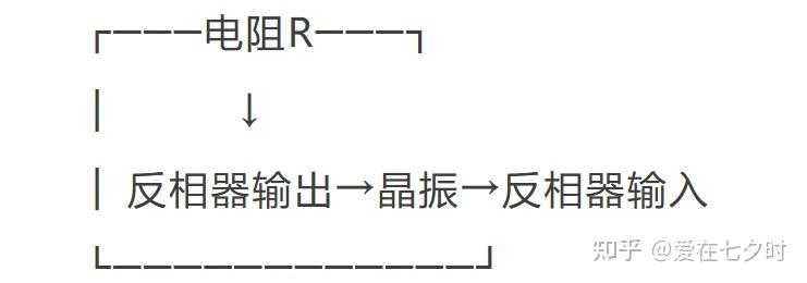

3、负反馈线性化机制‌
跨接在晶振引脚间的1-10MΩ电阻(CMOS电路常用),强制芯片内部反相器工作于高增益线性区。其本质是构建电压并联负反馈:
晶振
该结构将反相器从数字饱和区拉回模拟放大区,避免输出波形削顶失真。
