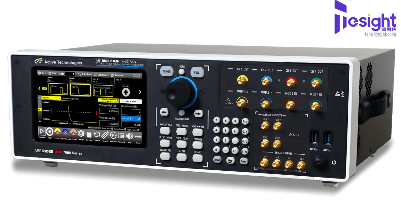

任意波形发生器

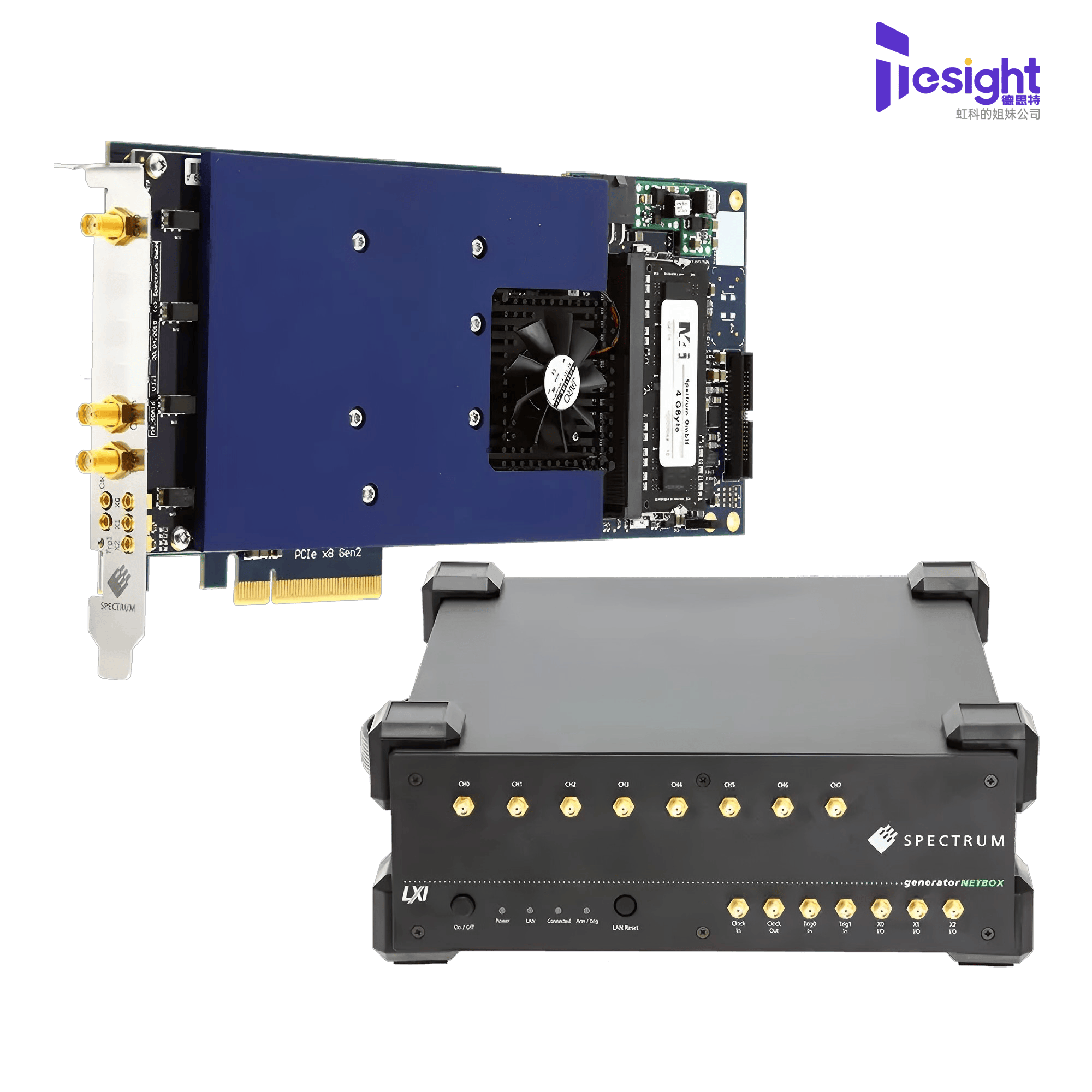

德思特 TS-AWG 高频高幅系列
任意波形发生器
德思特 PCIe/PXIe/LXI 模块化 AWG 系列
