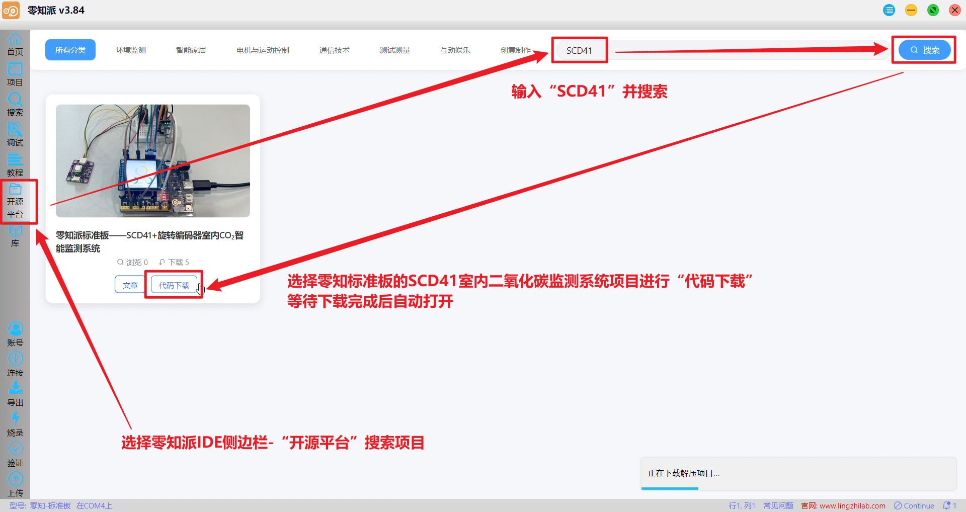

二、安装与使用部分
2.1 开源平台-输入"SCD41"并搜索-代码下载自动打开
监测系统

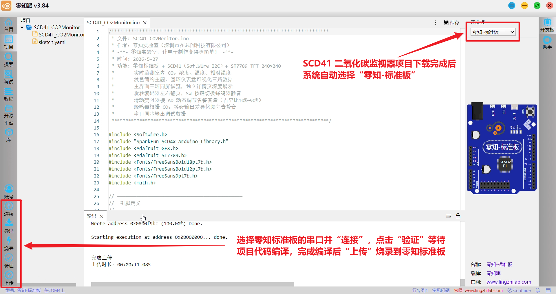

2.2 连接-验证-上传
监测系统
