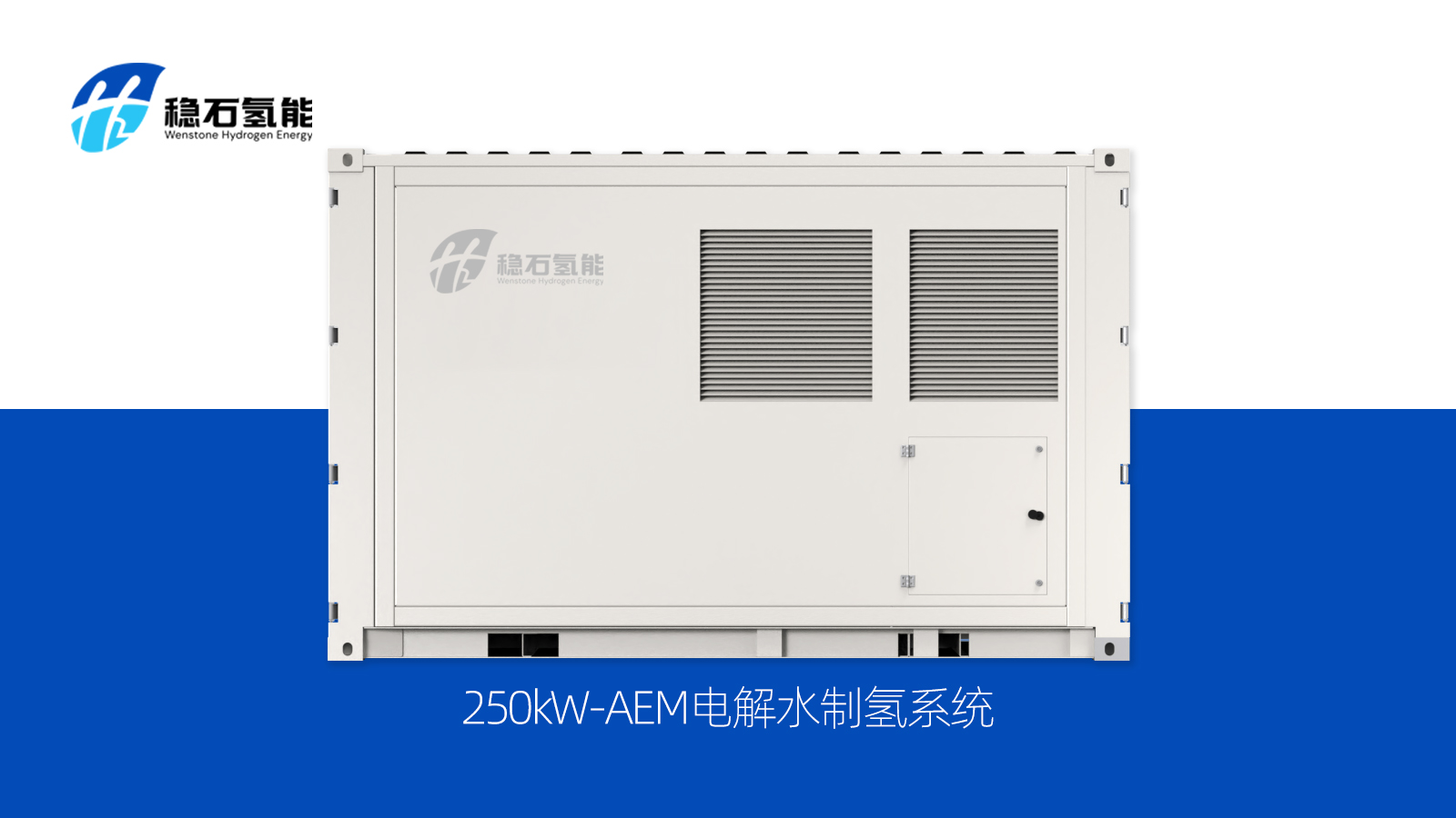

形态二:100kW/250kW中功率模块化撬装AEM制氢系统
1、适配需求
可应用于城市加氢站内制氢、零碳园区分布式供氢、钢铁冶金小规模绿氢替代、港口场内氢能集卡补氢、县域公交加氢站。
电解
2、产品形态
标准集装箱撬装形态(20尺标准集装箱),公路可直接运输,到场无需二次安装;
模块化堆叠设计,自由堆叠扩容,按需匹配加氢站负荷;
自带一体化消防、防爆、尾气处理系统,满足城市化工安全准入要求;
出口氢气压力3.0MPa,可直接对接加氢站压缩机,省去一级增压设备。
3、必备核心特性
毫秒级负荷调节,匹配加氢站早高峰、夜间低谷大幅负荷波动;
黑启动快速开机;
冷热启动低衰减,频繁启停工况下对设备寿命影响小;
适配电网低谷电+分布式光伏双电源自动切换,最大化降低制氢度电成本。
4、产品定位
城市加氢站最优经济性站内制氢设备,填补ALK动态差、PEM造价贵的中间空白,是未来全球分布式加氢网络的标配主力产品。

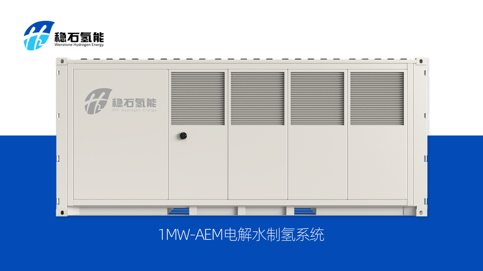

形态三:兆瓦级堆叠式AEM制氢系统
1、适配需求
适配国内风光大基地、绿色氢氨醇一体化项目;欧洲大型P2G电转气项目、海外大型绿氨合成项目。
电解
2、产品形态
标准化大功率电堆单元,单堆1MW,机柜式集群堆叠,整体机房式布局;
配套集中式纯水系统、集中式热管理系统、智慧群控平台,整站一体化管控;
常压/中压双工况可选,适配化工合成低压工艺需求,无需高压工况;
全系统无强碱循环管路,园区危废处置成本降低90%以上。
3、必备核心特性
集群协同智能调度,跟随风光秒级功率波动,最大化消纳弃风弃光;
长时连续运行能力,稳态运行能耗稳定控制在4.2kWh/Nm³以内;
可直接耦合空分、CO₂捕集模块,一键联动绿氨、绿色甲醇合成产线;
适配园区统一DCS控制系统,无缝对接化工园区现有自控平台。
4、产品定位
新能源大基地+绿色化工一体化专属低成本电解系统,作为ALK大型绿氢项目的最优替代方案,兼顾动态响应与低成本双重优势。
