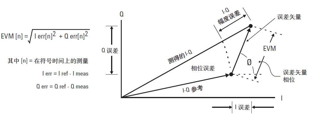

误差矢量幅度(Error Vector Magnitude, EVM)是衡量数字调制信号质量的核心指标,用于描述实际发射信号与理想调制信号之间的偏差程度。

EVM是误差矢量与参考信号的平均功率的平方根归一化的结果,通常以百分比来表示:

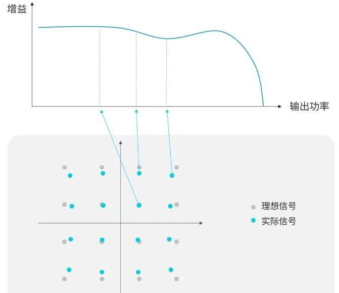

在理想情况下,调制信号在 IQ 星座图上应精确落在标准星座点位置。但在实际系统中,由于功率放大器非线性、相位噪声、IQ失衡、频偏、DAC量化误差等因素,信号点会偏离理想位置。EVM正是对这种偏离程度的量化表达。在3GPP TS38.521标准中对5G NR EVM也提出了具体要求,如下图所示。
射频

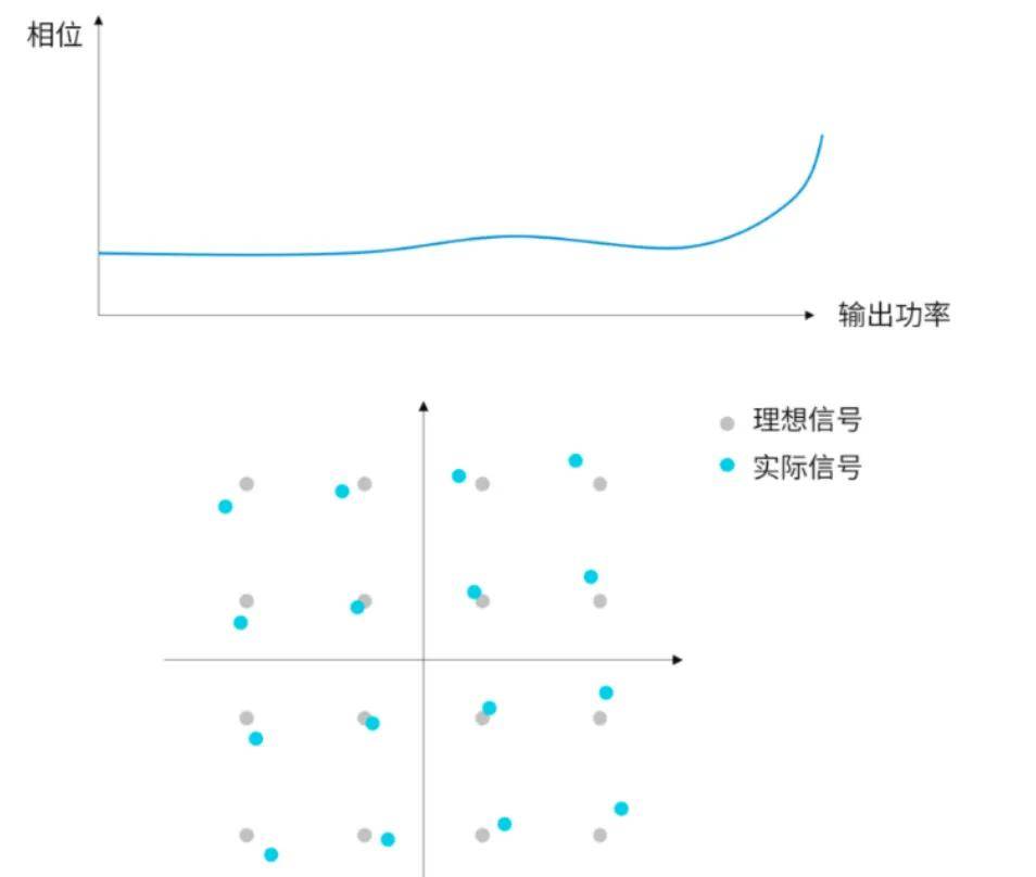

相位误差:通常来源于本振相位噪声、频率偏移、功放的AM-PM失真、PLL抖动等。如图所示,当信号相位发生变化时,实际信号与理想信号间的偏移也将发生变化,进而影响EVM。
射频

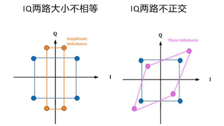

IQ失衡:幅度失衡(I、Q幅度不同)和相位失衡(I、Q不正交),如下图所示。
射频
图片来源:https://mp.weixin.qq.com/s/jcYxMn9v-Cdtz99fWgXPLQ
从误差本质上看,EVM是幅度误差、相位误差及IQ失衡等多种失真因素的综合体现。幅度误差改变信号幅度,相位误差改变信号角度,而IQ失衡破坏信号的正交结构。三类误差在星座图上具有不同的几何表现形式,但最终都会体现在误差向量幅度的增大上。因此,在基站模拟器测试环境下,EVM不仅是调制质量的指标,更是发射链路整体线性度与稳定性的综合反映。

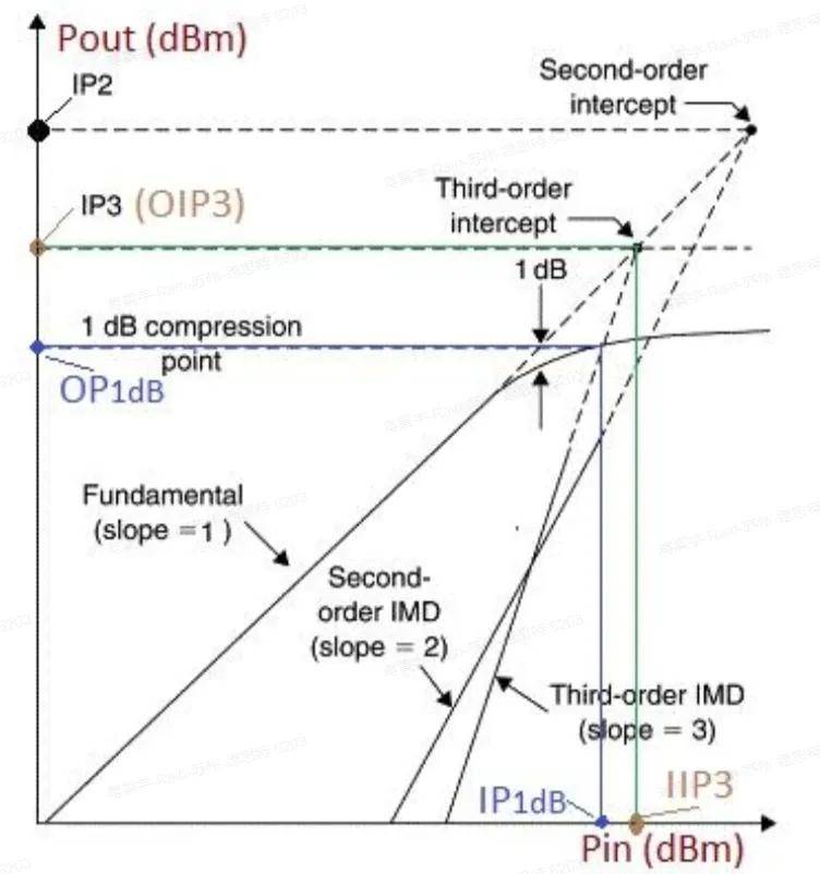

功率放大器非线性因素:当功率放大器进入压缩区时将产生三阶、五阶互调,出现频谱再生,进而导致邻道功率迅速上升,ACLR呈现迅速恶化。
射频
高PARP特性:OFDM系统中峰均功率比(PAPR)较高,瞬时功率峰值容易推动PA进入非线性区。

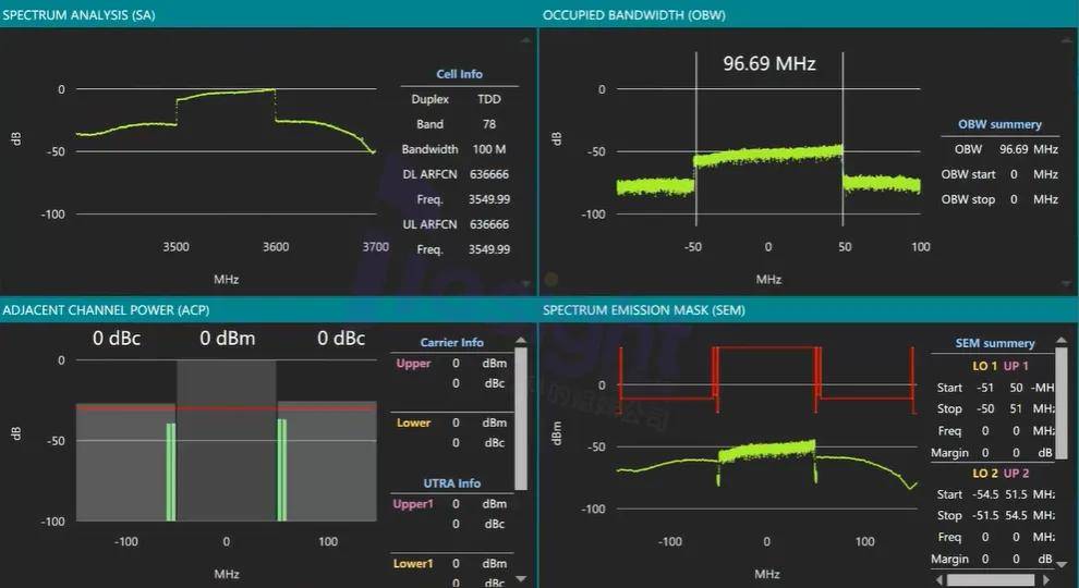

频谱采集
基站模拟器可自动采集信号频谱,并可视化呈现在界面中。
计算误差向量
对发射信号做FFT,计算主信道功率,在相邻带宽内积分得到邻道功率后即可计算输出ACLR值。
射频

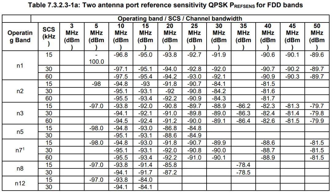

4、接收灵敏度
(1)定义与测试目的
接收灵敏度(Receiver Sensitivity)是指在满足规定误块率(BLER)或误码率(BER)条件下,接收机能够正确解调信号的最小输入功率。换言之,灵敏度即表示满足性能指标的最低接收电平。下图所示为3GPP TS 38.521标准中规定的在指定调制方式、指定带宽、指定频段、指定信道条件下的接收参考灵敏度。
射频

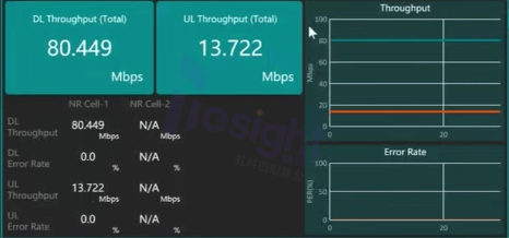

需要注意的是,在理想标准测试条件下,接收灵敏度应以BLER ≤ 10%作为判定依据。然而在实际工程测试环境中,基站模拟器仅提供DL/UL Error Rate统计值。在测试过程中,可通过关闭HARQ或延长统计时间提高测量精度,从而获得工程意义上的灵敏度指标。研发调试和产线筛选通常观察Error Rate即可,若涉及系统认证则需由BLER数值精确测量。
射频
基站模拟器可实时获取并呈现上下行链路的Error Rate数值及曲线

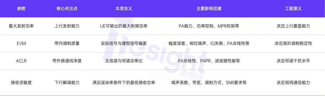

围绕最大发射功率、EVM、ACLR与接收灵敏度四个核心射频参数的分析,可以看到,终端射频性能并非由单一指标决定,而是发射能力与接收能力的系统性体现。在LTE与5G NR体系下,这四项指标分别从不同维度刻画了无线链路的关键特性:
最大功率决定上行覆盖能力,是链路预算的起点;
EVM反映调制精度与线性度,是带内信号质量的核心体现;
ACLR体现频谱纯净度,决定对邻道系统的干扰水平;
接收灵敏度则衡量弱信号环境下的解调能力,是下行可靠性的基础。
射频
四项射频核心指标的差异
从物理本质上看,发射端的非线性特性往往同时影响EVM与ACLR,而最大功率又与线性区工作点密切相关;接收端的噪声系数、带宽与调制方式则共同决定灵敏度表现。这些指标并非孤立存在,而是在同一射频架构中相互制约、相互影响,构成完整的射频性能闭环。
