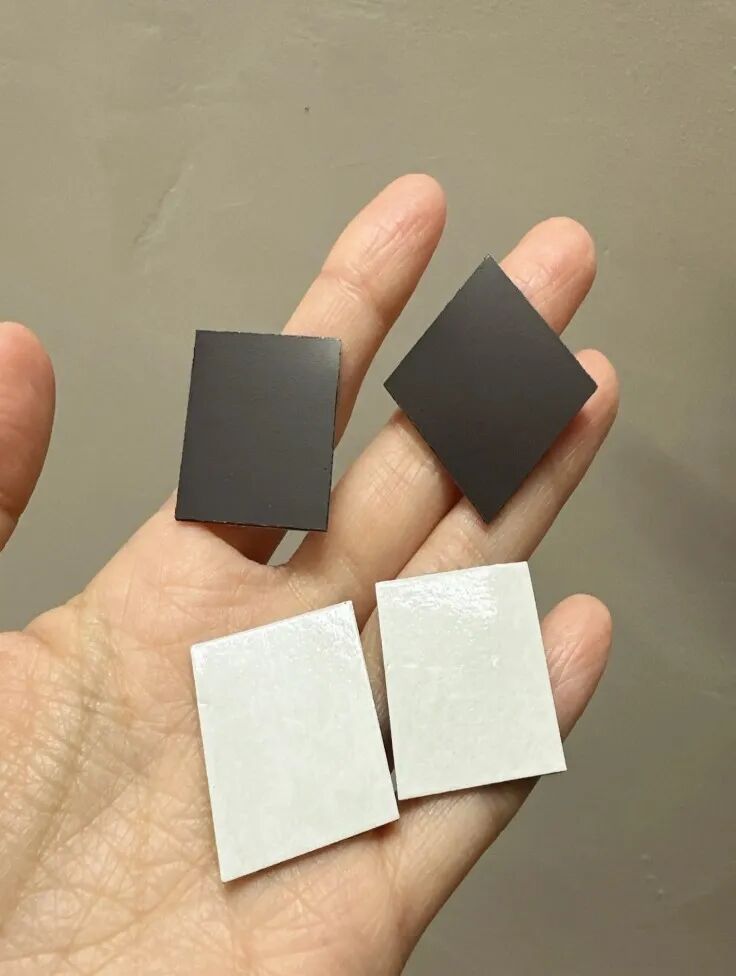

纸上谈兵不可取,实际应用才是试金石。杭州新材料有限公司在材料开发中,始终坚持对关键工况参数进行量化测试,确保产品在实际环境中的可靠性。
温度适应性:车载环境温差极大。测试数据显示,优质的铁氧体纳米吸波材料在-40℃低温下,其吸波性能(通常以反射损耗衡量)衰减可控制在3dB以内;在85℃高温下持续老化240小时后,衰减也能维持在5dB以内。对于更严苛的车规级应用,材料需能耐受-40℃至125℃甚至150℃的极端温度循环。研究表明,通过高熵工程设计的复合材料,在-50℃到150℃范围内能保持稳定的复磁导率和介电常数,从而实现温度不敏感的宽频吸收。
应力耐受性:行驶振动和装配应力是常态。以复合了柔性聚合物基材的吸波片材为例,其邵氏硬度通常在30A左右。在25%的压缩形变下,产生的应力约为0.3-0.6MPa。这个范围既保证了安装的便利性和贴合度,又能提供足够的接触压力以确保稳定的屏蔽接触。
介质环境测试:潮湿、盐雾会侵蚀材料。通过模拟双85测试(温度85℃、湿度85%)和盐雾测试,验证材料在严苛环境下的性能保持率。可靠的材料在这些测试后,其电磁屏蔽效能不应出现显著下降。
交变次数与疲劳寿命:电磁干扰与机械振动往往是持续或间歇性的。通过模拟百万次(10^6)振动或压缩回弹循环测试,可以评估材料的长期耐久性。优化后的材料在经历此类疲劳测试后,吸波性能衰减可小于3%。
