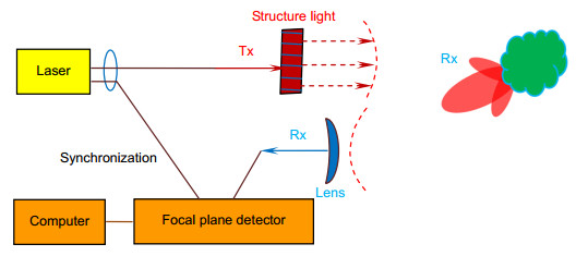

其底层机理是通过高频激光脉冲的发射、回波接收与时空数据解算,实现对高动态周边环境的全维空间数字化重建。多元化测距体制机制,奠定厘米级空间解析根基。目前商用激光雷达的测距体制主要分为脉冲式飞行时间法(ToF)与调频连续波(FMCW)两大主流。在ToF体制下,设备发射纳秒级近红外激光脉冲(行业主流采用兼顾探测距离与人眼安全的905nm或1550nm波长),光束定向射出并撞击目标表面发生漫反射,回波被高灵敏度光电探测器捕捉。系统通过精确计量脉冲的往返时间差 Delta t,结合光速恒定公式 d = frac{c cdot Delta t}{2},实时解算出雷达与目标的绝对直线距离。传感器
在FMCW体制下,雷达发射连续的线性调频激光信号,通过比对发射信号与回波信号的频率差,利用多普勒效应不仅能实现高精度测距,更能在单点探测中直接获取目标的瞬时速度,赋予了雷达更强的动态目标测速与分类能力。四大核心模块协同联动,构建全流程光电闭环。 激光雷达的稳定运行依托于光电系统内部四大核心模块的毫秒级协同:激光发射模块:负责半导体激光器的窄脉冲驱动调制,输出高复现率、准直性极佳的激光束。扫描与束控模块:通过机械旋转、MEMS(微机电系统)微振镜、一维/二维转镜或光学相控阵(OPA)等光学结构,控制激光束进行高频、大范围的角度偏转,实现对视场角(FoV)内三维空间的全覆盖。信号接收模块:采用雪崩光电二极管(APD)或单光子雪崩二极管(SPAD/SiPM)等高灵敏度光电探测器件,将微弱的光学漫反射回波信号转化为电信号,并通过跨阻放大器(TIA)进行信号放大。数据处理与计算模块:作为雷达的“大脑”,负责进行精密时间数字转换(TDC)、多回波信号鉴别与点云滤波算法解析。该模块通过剥离环境背景杂光与雨雪大雾带来的散射噪点,解算出目标的距离、方位角、俯仰角及反射率(Intensity)等全维数据。传感器
海量高密点云重构,赋能智能设备全息时空感知。相较于工作波长较长的微波雷达,激光波长极短,因而光束发散角极小,能够精准分辨细小物体的几何轮廓与边界差异。当设备以每秒数十万甚至数百万点的速率持续采集空间探测点时,海量的数据在空间中交织,汇聚形成高密度的“三维点云”,1:1完整还原真实物理世界的空间拓扑。通过结合多回波探测技术(Multi-echo),激光雷达可有效穿透植被冠层或部分遮挡物,精准识别重叠、隐蔽的障碍物,为智能装备的环境感知、避障决策与路径规划提供高置信度的核心时空底座。传感器
