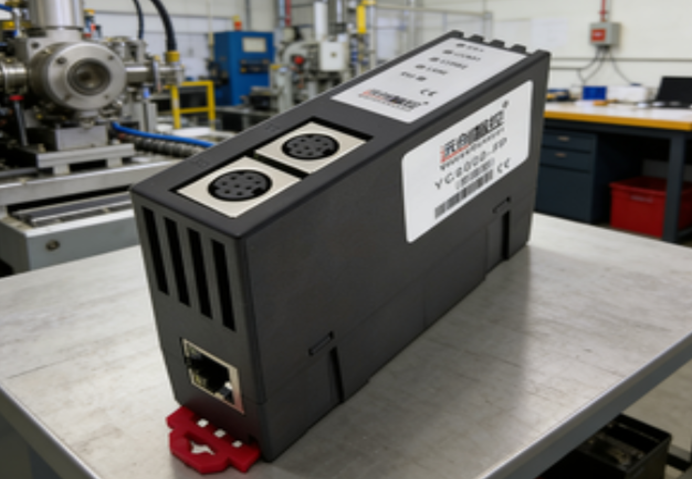

破解改造难、复用性低痛点:采用COM1直连松下PLC MD5编程通讯口,不占用原生编程口,扩展COM2口专供触摸屏通讯,改造无需拆除原有触摸屏,实现触摸屏与上位机双通讯;支持圆口、端子两种串口形态,直接匹配松下PLC与触摸屏接口,无需转接配件;双供电模式可从PLC编程口取电或外接24VDC电源,免去额外布线,最大化保留原有设备功能。
破解组网成本高、影响生产痛点:经济型改造方案,无需更换高价以太网型PLC,仅靠该模块即可实现以太网通讯,硬件成本直降60%以上;35mm导轨安装,兼容控制柜原有布局,即装即用,改造全程不改动PLC程序与触摸屏设置,并联接入即可完成数据采集,实现边生产边改造,绝不中断生产运行。
破解多设备访问、数据采集低效痛点:支持6台PC/上位机并发采集,兼容FPWIN GR、ModbusTCP等多协议,可同时满足编程调试、触摸屏监控、组态软件采集、远程查看需求;内置ModbusTCP服务器,自动映射松下PLC数据区,打通跨品牌系统通讯壁垒;10/100M自适应以太网口,高波特率串口设计,大幅提升数据传输效率。
破解调试复杂、上手难痛点:串口参数全自动自适应,自动识别波特率、校验位等参数,无需手动匹配,杜绝参数设置故障;集成Web网页可视化配置,默认IP直连浏览器即可设置参数、查看通讯状态,无需专用软件,搭配登录密码保护,防止非专业人员误改配置。
破解远程维护难、运维成本高痛点:支持以太网远程程序读写、RUN中写入、运行监视,工程师异地即可完成调试与故障排查,省去出差成本;支持远程固件免费升级,一次购机终身功能迭代,无需更换硬件即可拓展新功能。
破解环境适配差、故障排查慢痛点:工业级宽温宽压设计(0-60℃、24VDC±20%),抗电磁干扰、抗震动,通过严苛老化测试,24小时不间断稳定运行;配备多状态指示灯+Web详细诊断功能,快速定位电源、串口、以太网故障,支持长帧兼容模式,完美适配FP-X等老旧松下PLC。
