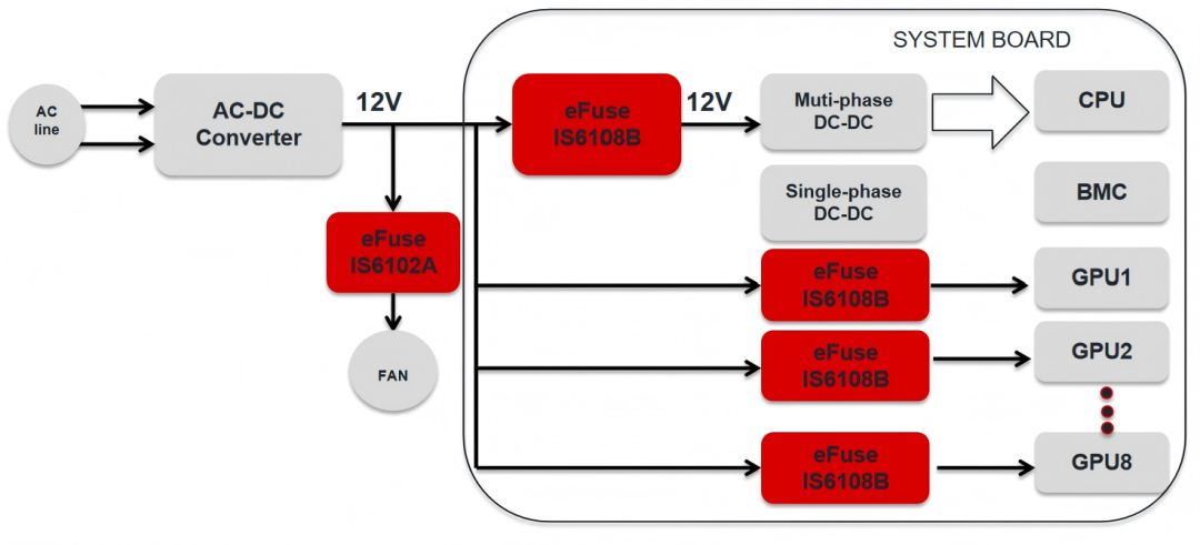

随着AI及机器学习技术迭代发展,服务器需同时承载海量数据处理与存储任务,整机能耗居高不下。单块服务器主板的稳态额定功率高达5kW,常规通用服务器额定功率仅为1kW或2kW。在设备外形尺寸保持不变的前提下,功率密度不断提升,给系统设计带来了诸多技术挑战。
下图显示了12V AI服务器中的典型配电情况,输入在受到热插拔电路的保护后,再分配到下游系统负载。

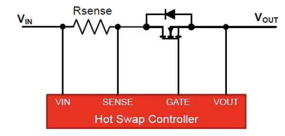

回顾多年来热插拔电路架构配置的演进历程,不难发现其发展特征颇具特点。热插拔解决方案主要由三个核心组件组成:作为主电源控制开关的N沟道金属氧化物半导体场效应晶体管 (MOSFET)、用于检测电流的感应电阻器,以及热插拔控制器。
如下图所示:本质上,热插拔控制器具备电流和功率限制功能,可限制浪涌和故障电流,同时保障MOSFET 始终工作在安全工作区(SOA)范围内。

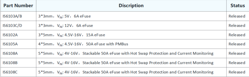

长工微热插拔eFuse产品输出电流可从6A到50A,输入电压适配4V到16V,部分产品支持PMBus接口及并联使用,符合大部分数据中心应用的需求。

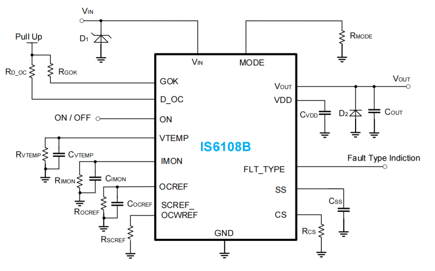

IS6108B是内置0.8mΩ MOSFET的集成热插拔保护IC,用来做电压/电流等故障保护。器件的电流限制保护值可通过OCREF 与地之间的电阻来灵活设置。该IC集成了电流检测电路,并可提供模拟电流监控信号。为限制后端负载上电瞬间的浪涌电流,可通过在SS 引脚与地之间外接电容,设定输出软启动时长。

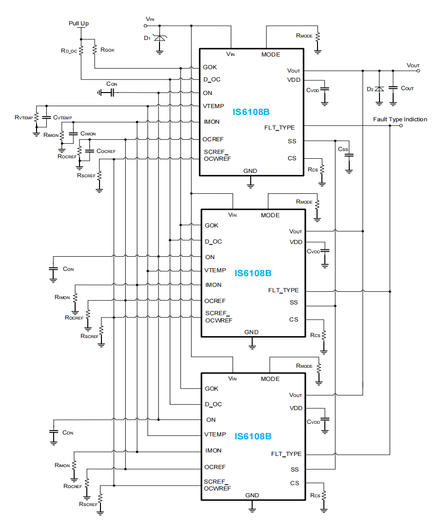

IS6108B支持向系统提供故障指示(GOK)与故障类型(FLT_TYPE)信号,便于系统状态监控与故障诊断。此外,IS6108B支持多芯片并联连接,用于更高电流的应用,且在并行应用的软启动期间,芯片间可实现主动均流,保证负载电流均衡分配。

单路应用框图
并联应用框图

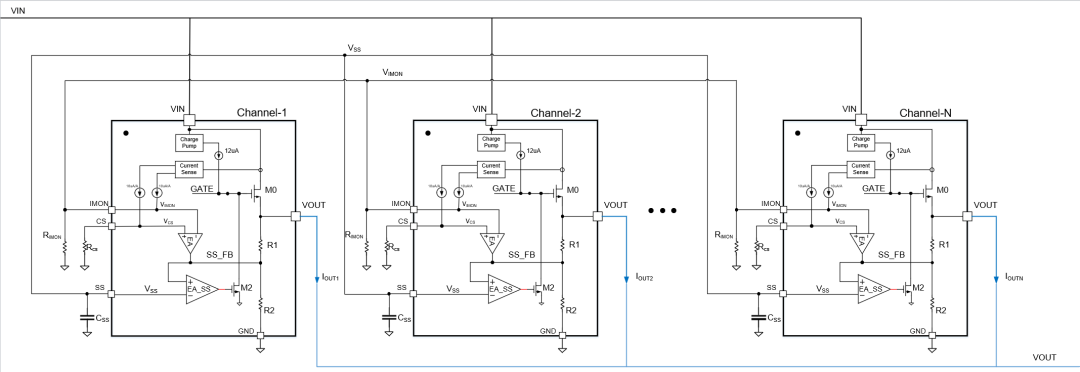

软启动过程中主动均流
eFuse
上图是典型应用及内部框图:①当Channel2输出电流IOUT2大于Channel1输出电流IOUT1时,对应单相采样电压满足VCS2>VCS1;
②因所有相IMON引脚短接,VIMON为N相总输出电流IOUT的平均值对应电压(即VIMON对应IOUT/N),因此形成VCS2>VIMON>VCS1的电压关系;
③误差放大器(EA)根据VCSx与VIMON差值调节:
Channel2:EA输出升高→VSS_FB2电压增大→M2栅极电压升高→GATE2驱动信号减弱→IOUT2减小;
Channel1:EA输出降低→VSS_FB1电压减小→M2栅极电压降低→GATE1驱动信号增强→IOUT1增大;
④上述调节过程持续进行,直至所有相输出电流趋于一致,实现N相电流均衡控制。

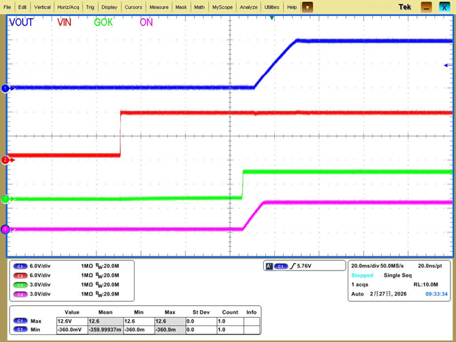

热插拔测试
芯片内置插入延时功能,可延后上电启动,避开插入瞬间的抖动电压。待插入延时结束后,VOUT再进入软启动过程,有效避免后端器件因插入瞬间不稳定的电压引发过压击穿风险。

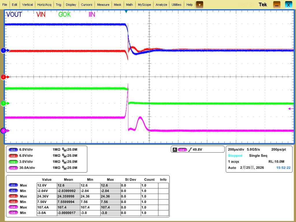

SCP测试
对于输出出现的快速大电流负载,IS6108B会立即触发SCP保护,在200ns内做出反应并将FET关断,此时FLT_TYPE 电压为1.5V,代表芯片触发SCP保护。

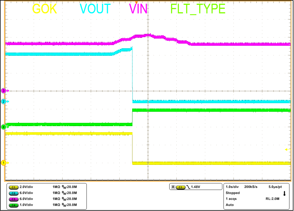

VIN OV保护功能测试

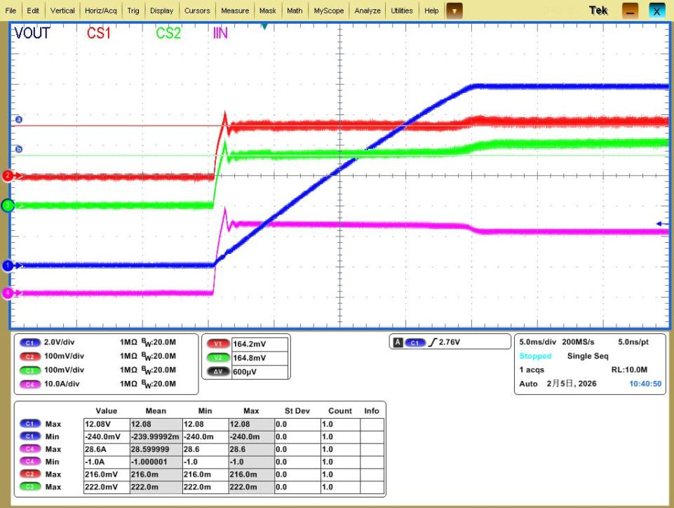

2颗并联的均流测试:带载20A启动

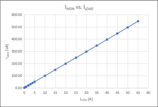

0-55A IMON精度测试
IS6108B可通过IMON引脚到地的外部电阻,产生与器件电流成比例的电压,实现高精度电流值的监测。
