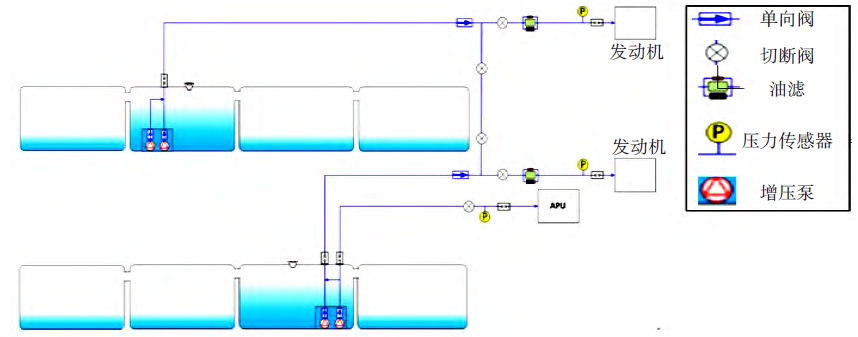

自适应压力供油系统主要由增压泵、控制器、单向阀、燃油切断阀、燃油压力传感器、供油管路及燃油滤等核心部件组成。系统采用增压供油方式,在整个飞行剖面及应急供电情况下,每组供油箱内的两台增压泵同时工作向燃油系统增压供油,实现冗余供油保障。两台增压泵并联工作的冗余设计确保了一台增压泵发生故障时,另一台仍能保障全包线内的供油需求。增压泵出口设置单向活门,可有效防止当一台增压泵失效时增压燃油通过失效泵回流至油箱。供油管路设置燃油滤,其具有阻塞警示和旁通功能,当燃油滤进出口压差大于40 kPa时旁通活门自动打开,确保供油连续性。
供油系
系统上电后,智能泵首先执行加电BIT,检测控制器芯片状态、电源状态等基本指标,确保控制器能正常工作。加电BIT通过后控制器进入待机状态,压力传感器实时采集燃油系统入口压力值并发送给控制器。当接收到工作指令后,上位机将工作指令及当前飞行高度通过RS422通信接口发送给增压泵电机控制器,控制器驱动电机运转,带动油泵输出一定流量和压力的燃油供给燃油系统。

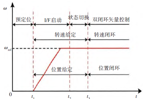

增压泵电机从启动到稳定运行依次经历预定位、I/F启动、状态切换和双闭环矢量控制四个运行区间。为满足大过载机动飞行的瞬时供油需求,设计指标要求50 ms完成预定位,100 ms完成开环加速,随后切换至闭环运行,实现500 ms内完成增压泵启动的全过程。
3.2.3 泵电机无位置传感器控制策略
在航空燃油泵电机控制中,传统的机械式位置传感器会显著增加系统复杂度和故障率,不利于高压、高转速工况下的可靠性提升。因此,在全速域范围内采用无位置传感器控制策略,将电机的启动和运行控制分为三个阶段实现。
(1)I/F流频比启动控制(低速阶段)。在电机零速及低速阶段,反电动势信号微弱,观测器难以准确估算转子位置。在低速区采用I/F流频比启动控制策略,通过给定dq坐标轴下的电流值间接给定αβ坐标轴下的两相电压,使电机在电流闭环状态下平稳启动。I/F控制的核心是通过设置合适的电流-频率比,使得电机输出转矩与不同转速下的负载相匹配,以达到较高的运行效率。与传统的V/F开环控制相比,I/F启动方式使电机始终处于电流闭环状态,经过电流传感器反馈回来的电流受到设定安全电流值的限制,有效避免了PMSM过流故障的发生,使启动过程安全高效。
(2)矢量控制与Id=0控制(中速运行)。当电机转速升至一定值后,控制系统切换至双闭环矢量控制。矢量控制(又称磁场定向控制)的核心思想是根据坐标变换前后基波合成磁动势等效原则,将永磁同步电机在三相静止坐标系中的电压、电流和磁链变换到以转子磁链定向的两相旋转坐标系中,实现各个物理量幅值和相位的解耦控制。采用Id=0的控制策略,即保持定子电流的直轴分量为零,仅由交轴分量产生电磁转矩。这一方法实现了定子电流与转子磁链的解耦,转矩稳定性好,可以获得较宽的调速范围。
(3)滑膜观测器估计转子位置(全速运行)。由于航空燃油泵电机在高速运行时难以安装物理位置传感器,且传感器自身的可靠性问题会带来安全隐患,在中高速运行阶段采用滑膜观测器来估算转子的角度和速度。滑膜控制是一种具有不连续性的非线性控制系统,其响应速度快,对系统参数变化及扰动不灵敏。利用滑膜观测器实时估算转子角度信息,实现电流内环、转速外环的双闭环控制系统,有效增强了泵电机转速及转矩的稳定性,进而提高了系统的控制精度和运行效率。滑膜观测器实现简单、鲁棒性强且能保证在有限时间内收敛,在大功率电机驱动系统中具有显著优势。

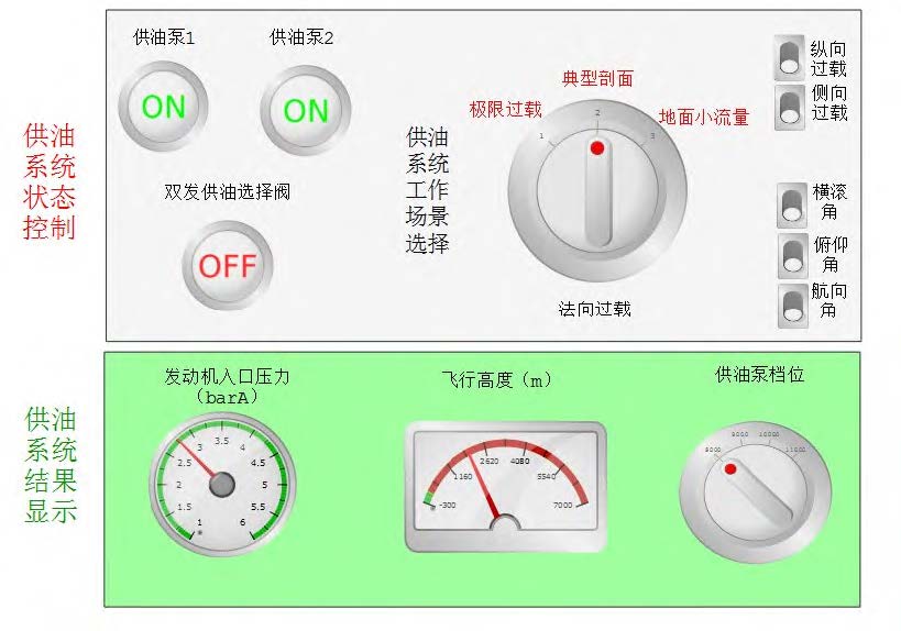

为实现在单一模型中模拟多种工况,在AMEsim仿真平台中增加了仪表盘控制界面,实现不同工况的组合与切换。通过供油系统状态控制框内的按钮可实现双泵供单发、双泵供双发、单泵供单发等模式,并选择不同模式下的不同任务剖面。仿真模型中,利用状态机动态调节增压泵转速来实现档位切换功能,以飞机飞行高度和燃油系统入口压力共同作为输入,泵转速作为输出。
4.2 仿真结果与分析
仿真分析覆盖了典型飞行剖面、地面小流量工况及极限过载工况。仿真结果表明,在典型剖面、地面小流量及极限过载工况下,增压泵供油压力均可满足入口压力要求,但最低压力在部分工况下余量较小。具体而言,在7 000 m海拔高度、3.5 g过载条件下测得最小压力为100 kPaA;在-300 m海拔高度、-0.5 g过载条件下测得最大压力为239 kPaA。
这一结果完全满足系统设计指标:在-300~2 000 m的高度范围内不低于137.7 kPaA的绝对压力,以及2 000~7 000 m的高度范围内不低于88.26 kPaA的绝对压力的使用需求。
整个仿真过程中,以燃油系统入口压力为输入量采用PID控制泵的转速变化,使管路系统内的压力及流量实现了快速响应。燃油系统入口压力范围可自适应调节至该燃油系统的使用要求范围,验证了所提出的自适应压力供油技术的可行性与有效性。
