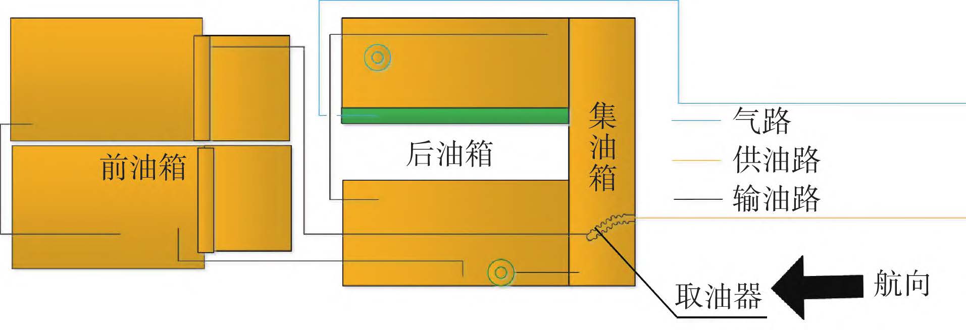

本文研究的某型低成本可消耗无人机燃油系统由引气增压单元和供油单元两部分组成,整机共配置5个燃油箱,分别为前左油箱、前右油箱、后左油箱、后右油箱及集油箱。供油顺序按严格的时序逻辑执行:首先消耗后右油箱的燃油直至耗尽,在此过程中前左、前右、后左油箱及集油箱均保持满油状态;随后依次消耗后左油箱、前左油箱、前右油箱;最后消耗集油箱中的燃油直至全机油尽。这一分步消耗策略的核心设计意图在于通过“先外围、后中心”的顺序,使整机重心在飞行过程中逐步向后、向中心收敛,从而减小俯仰力矩的波动幅度,降低飞控系统的配平负担。
这种顺序供油的逻辑,意味着不可用燃油量的累积过程是一个逐步“叠加”的过程——前四个油箱在各自耗尽的瞬间,其底部管路和低凹处的残余燃油(即“死油”)便永久性地退出供油循环,成为不可用燃油的一部分。集油箱是最后一个被消耗的油箱,因此在飞行全过程中,前四个油箱的死油在供油顺序结束时均已成为不可用燃油,而集油箱在每一特定飞行姿态下因油面倾斜而无法被取油器汲取的燃油量,构成了不可用燃油量的核心部分。

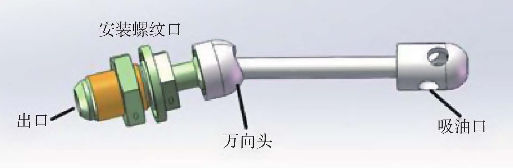

集油箱构型被设计为宽扁形式,这一设计的目的在于减小飞行过载对油面角的影响:宽扁型油箱的燃油自由面面积较大而高度较小,同等过载条件下油面倾斜所导致的取油口暴露风险显著降低。集油箱内部设置专用的取油器,其出口直连发动机供油管路。取油器头部通过柔性机构或摆锤式结构可随过载方向和飞行姿态变化而摆动,确保飞行器在大姿态机动时取油口仍能浸泡在燃油液面以下。这一设计借鉴了高机动性飞机燃油系统的工程经验——中国专利技术已公开了多种采用多孔取油管、波纹管柔性连接取油头的方案,通过圆周阵列间隔分布的多个吸油口保证即使某个吸油口紧贴油箱内壁,其他吸油口仍能维持畅通取油。

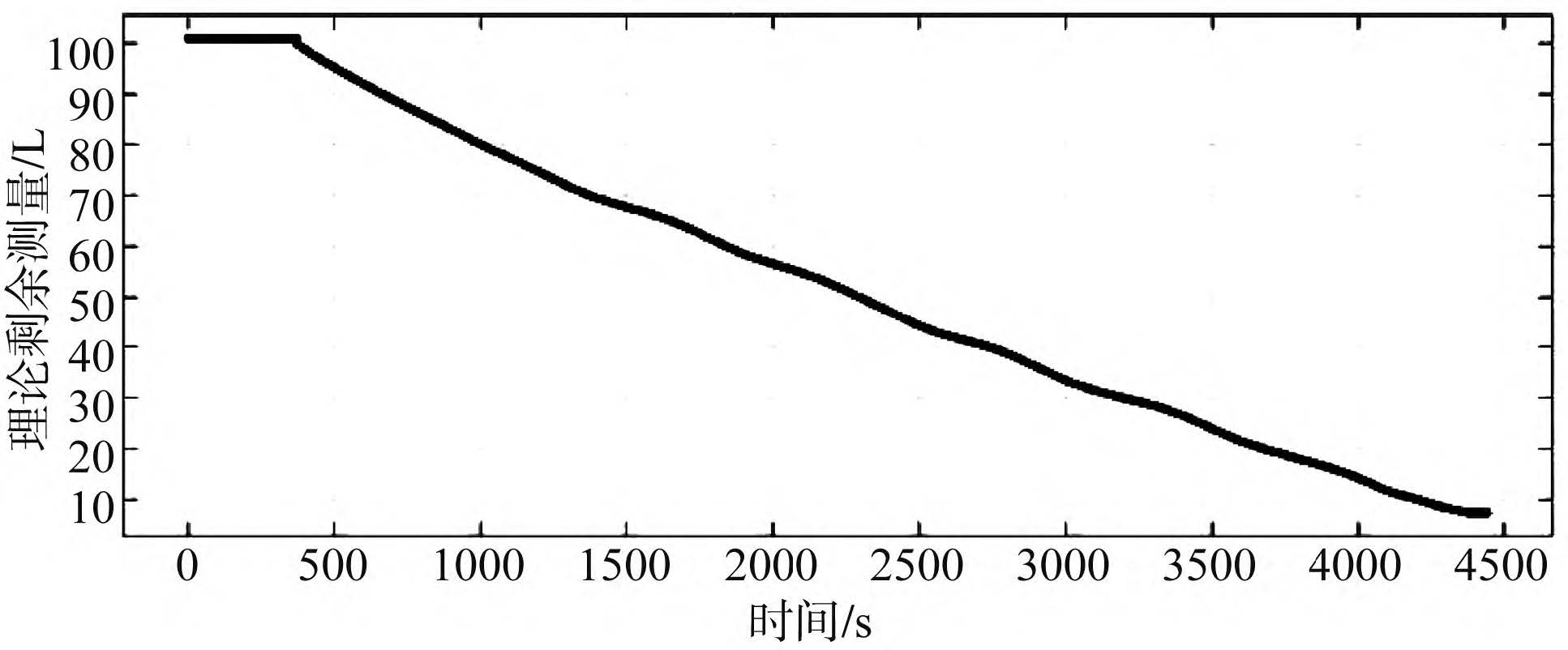

以某次典型飞行任务为例,仿真结果显示:俯仰角变化范围为-3.90°~11.23°,滚转角变化范围为-53.47°~52.04°。理论剩余油量曲线呈单调递减趋势,在飞行末段趋于零。这一仿真数据既为后续油面角分析提供了姿态采样的边界依据,也为极限不可用燃油量的时序比对提供了“参考基准线”。

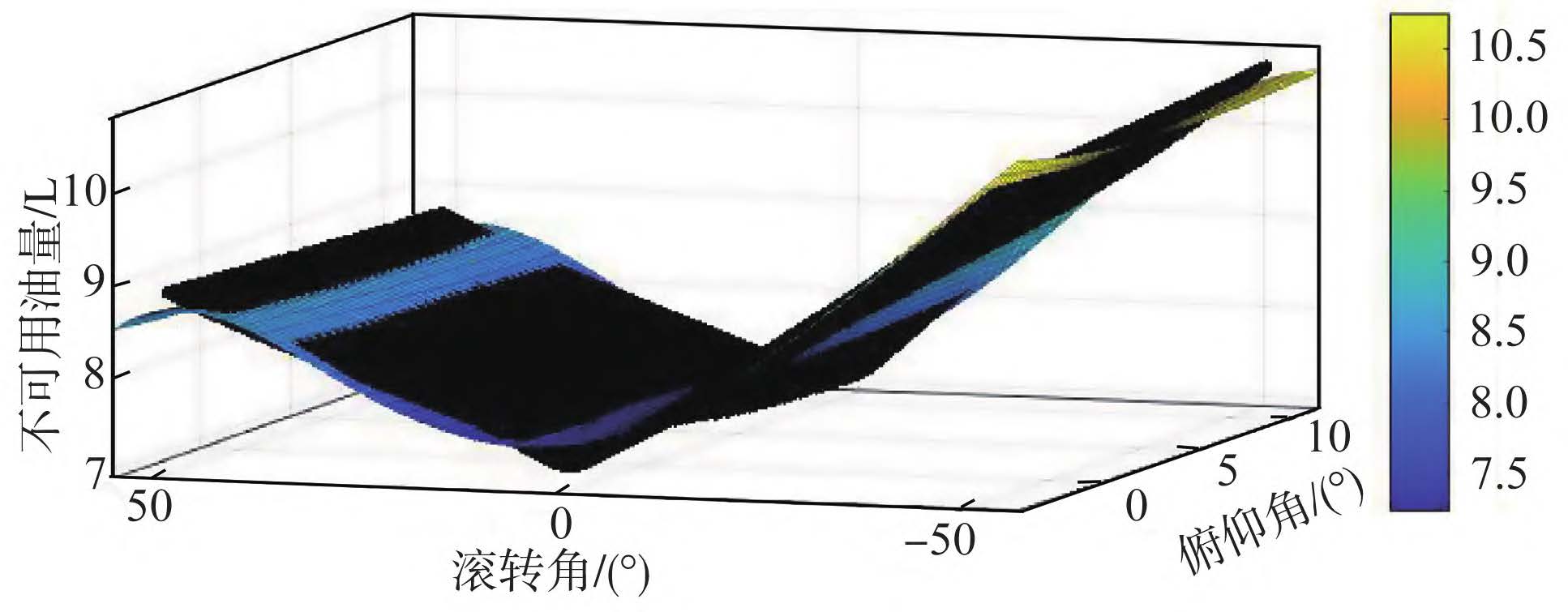

步骤二:确定集油箱各姿态下的不可用燃油量。依据飞行计划涵盖的姿态范围确定油面角组合:俯仰角取样范围为-4°至12°,步长为1°;滚转角取样范围为-54°至53°,步长为1°。对于每一组(俯仰角θ, 滚转角φ),根据取油器在集油箱内的位置,确定供油中断时油面的临界位置,再以该油面切割集油箱内型面所围成的几何实体,计算油面以下但取油器无法触及的体积,记为V₂(θ, φ)。V₁ + V₂(θ, φ)即为此姿态下的全机不可用燃油量。
步骤三:建库与规律分析。对全部取样姿态点进行上述计算,形成不可用燃油量数据库。数据库分析表明,该无人机在相同俯仰角条件下,左滚姿态下的不可用燃油量显著大于右滚姿态。其原因在于取油器吸油口在左滚姿态下相对位置更高,更易暴露于油面之上,导致供油中断条件提前满足。

为将离散数据库转化为连续数学模型,本文采用五次多项式对不可用燃油量V与俯仰角θ、滚转角φ之间的函数关系进行曲面拟合。五次多项式能在保证足够拟合精度的前提下,兼顾曲面光滑性和物理合理性。拟合得到的数学表达式为:
测定
式中,a_ij为拟合系数。拟合精度评估结果如下:误差平方和(SSE)为15.78,均方根误差(RMSE)为0.09849,确定系数R²为0.9877,大于0.8且高度接近1,表明拟合曲面与数据库真实曲面高度相关,具有良好的泛化能力。

即认为此时燃油系统已无法继续向发动机提供稳定的液态燃油供给,发动机将出现异常或停车,当前时刻的理论剩余油量即为此次飞行任务的极限不可用燃油量。通过计算得出,该无人机在飞行时间4272 s、俯仰角-2.7028°、滚转角-28.5496°时达到极限不可用油量8.7312 L。值得注意的是,这一临界点发生在飞行中段的左滚机动阶段,而非飞行末段——这表明不可用燃油量的触发并非取决于“油量何时耗尽”,而是取决于“姿态何时与油量形成危险共振”。

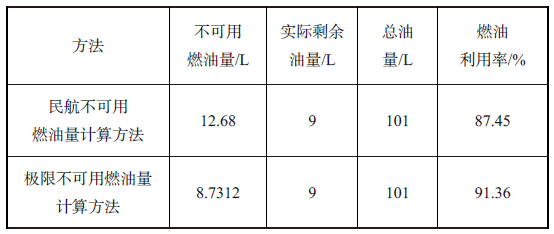

传统民航方法按照CCAR-25-R4第25.959条的规定,基于“最不利供油条件”假设——即飞行器持续处于极限俯仰-滚转姿态组合下——计算不可用燃油量。在此方法下,该无人机本次飞行任务的不可用燃油量计算结果与发动机停车时油箱实际剩余油量的误差为3.68 L。这一误差的根源在于传统方法将飞机最极端姿态下的供油条件作为整个飞行过程的“恒定假设”,而实际上无人机仅在少数时刻接近极限姿态。
采用本文提出的极限不可用燃油量确定方法,计算所得的不可用燃油量为8.7312 L,与实际剩余油量误差仅为0.27 L,误差占总油量的3.9%。换言之,相较于传统方法,本文方法释放了约3.41 L的额外可用燃油,使燃油利用率提高3.9%。3.9%这一数字看似不大,但对于作战半径以千公里计、燃油总量以百升计的无人机而言,所对应的航程增量可达数十公里量级,对任务完成概率的影响不可小觑。
结果对比表明,传统方法因安全裕度过大导致大量燃油被纳入“不可用”范畴而未能实际利用;本文方法通过精细化建模和姿态关联分析,实现了不可用燃油量的精确预测,显著提升了燃油利用效率。
