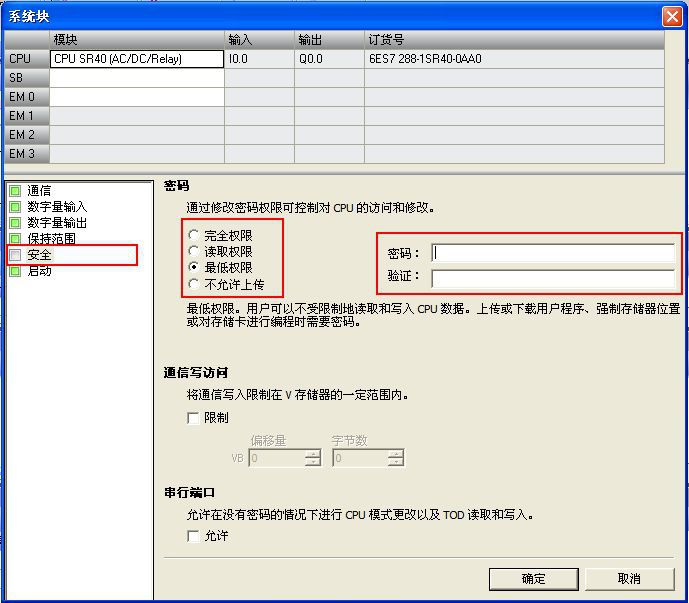

图1. 组态安全设置窗口

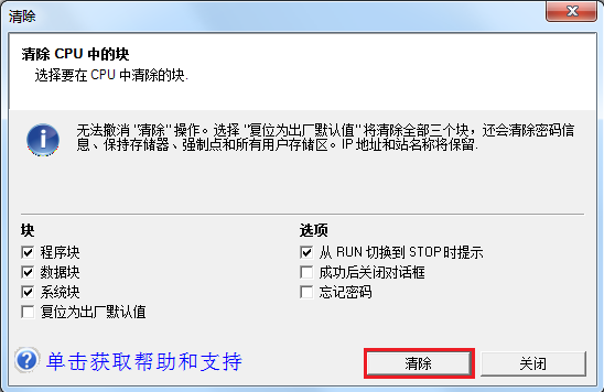

2. 点击清除
图2.清除设置窗口
注意:从S7-200 SMART V2.3 开始,清除窗口中增加 “忘记密码” 选项, V2.3 之前的版本无此勾选项。

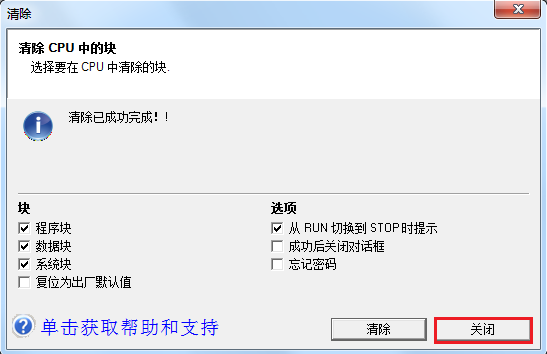

4.清除完成后,点击关闭即可。
图4.关闭清除窗口

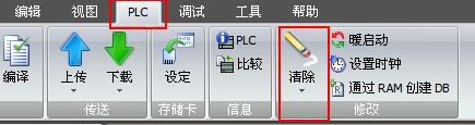

1. 鼠标点击PLC,在 PLC 菜单功能区的“修改”(Modify) 区域单击“清除”(Clear) 按钮。
图1.菜单栏

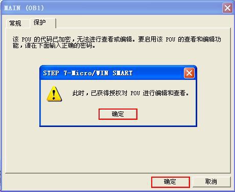

1. 选择要验证的POU,点击鼠标右键 , 选择属性,选择保护,输入密码,并点击授权。
plc
图4. 属性对话框
2. 点击确认键即可。

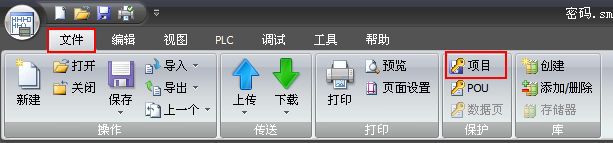

1. 选择菜单 栏中的文件,选择项目。
图1. 菜单栏
