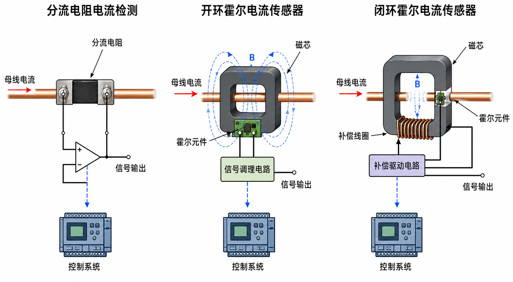

二、常见电流检测方案
目前工业系统中主流的电流检测方案主要包括:
1. 分流电阻方案(Shunt)
原理:
通过检测导体上的微小压降来计算电流。
公式:
I = V / R
优点
成本低
线性度高
电路简单
高频响应好
缺点
无隔离
大电流发热明显
共模电压问题严重
高压系统设计困难
常见应用
低压BMS
DC/DC模块
小功率电源
2. 开环霍尔电流传感器
原理:
导体电流产生磁场,霍尔元件检测磁场变化。
优点
天然隔离
损耗低
支持大电流
抗高压能力强
缺点
精度受温漂影响
带宽通常低于分流方案
外部磁场可能影响测量
常见应用
光伏逆变器
储能PCS
电机驱动
充电桩
3. 闭环霍尔电流传感器
原理:
通过补偿线圈形成磁平衡,实现高精度检测。
优点
精度高
线性度高
温漂小
响应速度快
缺点
成本较高
电路复杂
功耗高于开环方案
常见应用
高性能伺服
医疗设备
精密工业控制
高端储能系统

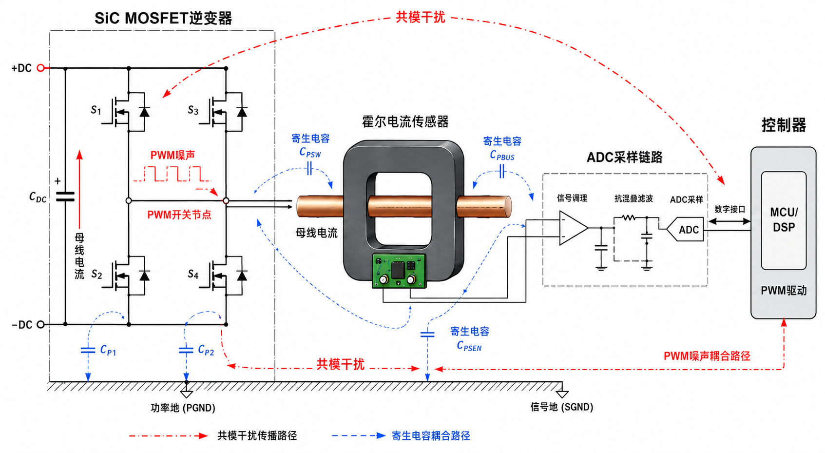

四、高频PWM系统中的采样挑战
随着SiC MOSFET与GaN器件普及,功率系统dv/dt越来越高。
例如:
SiC逆变器:50kV/us以上
高速电机驱动:20kHz~100kHz PWM
储能PCS:高频双向变流
此时电流检测系统容易出现:
尖峰毛刺
共模耦合
ADC抖动
地弹噪声
运放饱和
其根本原因是:
高dv/dt会通过寄生电容耦合进入采样链路。
包括:
功率地耦合
采样线耦合
运放输入耦合
ADC参考地污染
很多系统“波形能看见但无法稳定控制”,本质上就是采样链路抗干扰能力不足。
