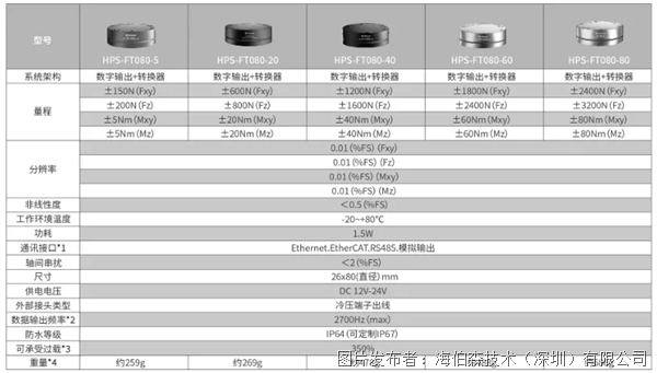

防爆设计的同时,海伯森 HPS-FT080 系列六维力传感器保留了高端力觉传感器的核心性能,实现 “安全不妥协、精度不打折”,满足高危场景精密力控作业需求。
六维同步测量
可精准同步检测 X、Y、Z 三个空间坐标轴的力(Fx、Fy、Fz)与力矩(Mx、My、Mz),非线性度<0.5%,轴间串扰<2%,实时反馈设备末端受力状态,为自动化作业提供精准力觉数据。
高动态响应
搭载 24Bit 高速 ADC 采样,数据输出频率最高达 2200Hz,动态响应迅速,可实时捕捉微小力变化,适配高危场景下的精密装配、柔性打磨、恒力控制等动态作业需求。
强环境适应性
内置高精度解耦及温度补偿算法,有效抑制温漂、零漂干扰,在潮湿、多尘、温差波动大的高危环境中,仍能保持测量数据的稳定性。
高抗过载能力
采用优化的应变体结构设计,常态下可承受 350% 过载,抗冲击、抗干扰能力强,适配高危场景下的意外碰撞、重载作业等复杂工况。
灵活通讯适配
支持 Ethernet、EtherCAT、RS485 等多种工业主流通讯接口,配套专用适配器,可快速集成至防爆机器人、自动化设备及工业控制系统,降低高危场景自动化升级的集成难度。目前,HPS-FT080 系列已推出 HPS-FT080-5、HPS-FT080-40、HPS-FT080-80 等5款防爆型号,量程覆盖 ±2400N(Fxy)、±3200N(Fz),可根据不同场景的力测量需求灵活选型。
