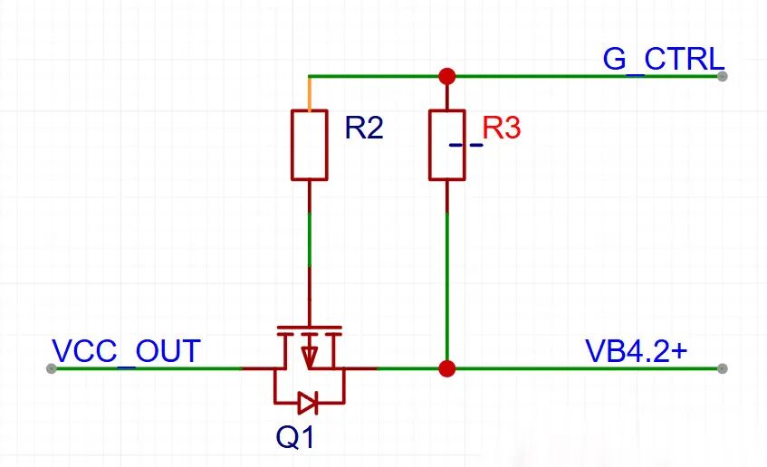

1、基本PMOS防护电路
基本PMOS防护电路设计包括一个PMOS晶体管,以及两个电阻器R2和R3,用于控制栅极电流和维持晶体管的截止状态。
控制信号G_CTRL控制VB4.2+向VCC_OUT供电。当G_CTRL为高电平时,PMOS晶体管导通,允许电流从VB4.2+流向VCC_OUT;当G_CTRL为低电平时,PMOS晶体管截止,阻止电流流动。
电阻R2和R3R2用于限制栅极电流,防止过大的电流损坏PMOS管。R3用于控制栅极的常态,当G_CTRL为低电平时,R3将栅极上拉至高电平,使PMOS管保持截止状态。
PMOS

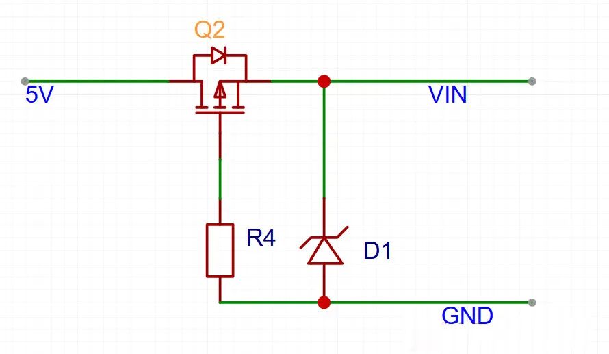

2、带稳压二极管的PMOS防护电路
在基本防护电路的基础上,增加一个稳压二极管,以提供额外的过压保护。
稳压二极管限制电压,防止PMOS晶体管因过压而损坏。
防反接功能除了防倒灌外,这个电路还具有防反接功能。当电源接反时,PMOS管不导通,后级电路断开,从而保护整个电路。
PMOS

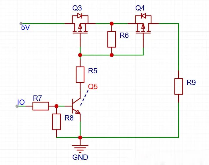

3、背靠背PMOS防护电路
背靠背PMOS防护电路由两个PMOS管、几个电阻和一个三极管组成。
控制端为高电平时三极管Q5导通,Q3和Q4的栅极被拉低到0V,Q3通过体二极管导通,接着Q4导通,负载端得到Vin电压。
控制端为低电平时三极管Q9断开,Q3与Q4不导通,并且完全关断,由于Q3与Q4的体二极管是反向串联的,所以无论哪个方向电流都无法通过,实现了防倒灌。
PMOS

2、稳压二极管的参数
稳压二极管的参数选择需要根据电路的最大工作电压和PMOS晶体管的最大耐压来确定。稳压二极管的稳压值应略高于电路的最大工作电压,以确保在电源接反时能够有效地限制电压。
3、三极管的驱动
在背靠背PMOS防护电路中,三极管的驱动电流需要足够大,以确保PMOS晶体管能够迅速导通和截止。因此,三极管的驱动电路设计需要考虑驱动电流的大小和响应速度。
