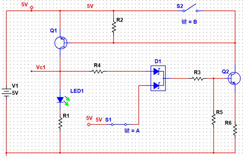

在我们硬件电路设计中,三极管是一个常用的元件,三极管的应用电路有很多,今天给大家讲一个由三极管构成的自锁电路,用纯硬件电路,实现开关机,具体功能如下:当按下按键S1键,LED1灯亮、按下S2键LED1灭。
电路组成:V1是5V电源,Q1是PNP三极管,Q2是NPN三极管,R1、R2、R3、R4、R5、R6为电阻,D1是二极管 。电路如下图所示。
硬件
图中元件的作用是:
V1:是电路提供供电
Q1Q2:电子开关
LED1:状态指示
D1:限制电流单向
电阻R:限流与分压作用,R5放电用。

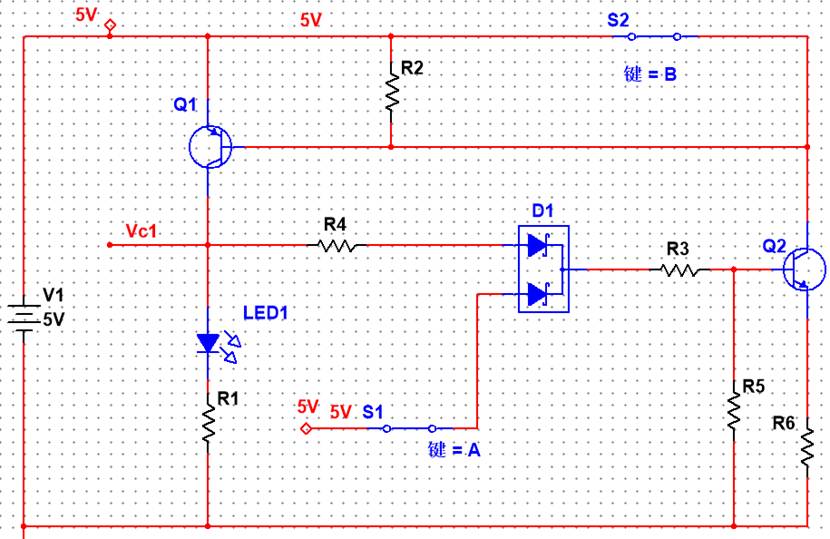

工作过程及原理图如下:按下开关S1时,Q2导通,Q1三极管的B极被拉低,Q1导通,VC1变高经D1让Q2维持导通,LED1亮,仿真结果如上图所示。当按下S2时,Q1基极被拉高,Q1截止,VC1电压变低,LED1灭,Q2截止。仿真结果如下图所示。
