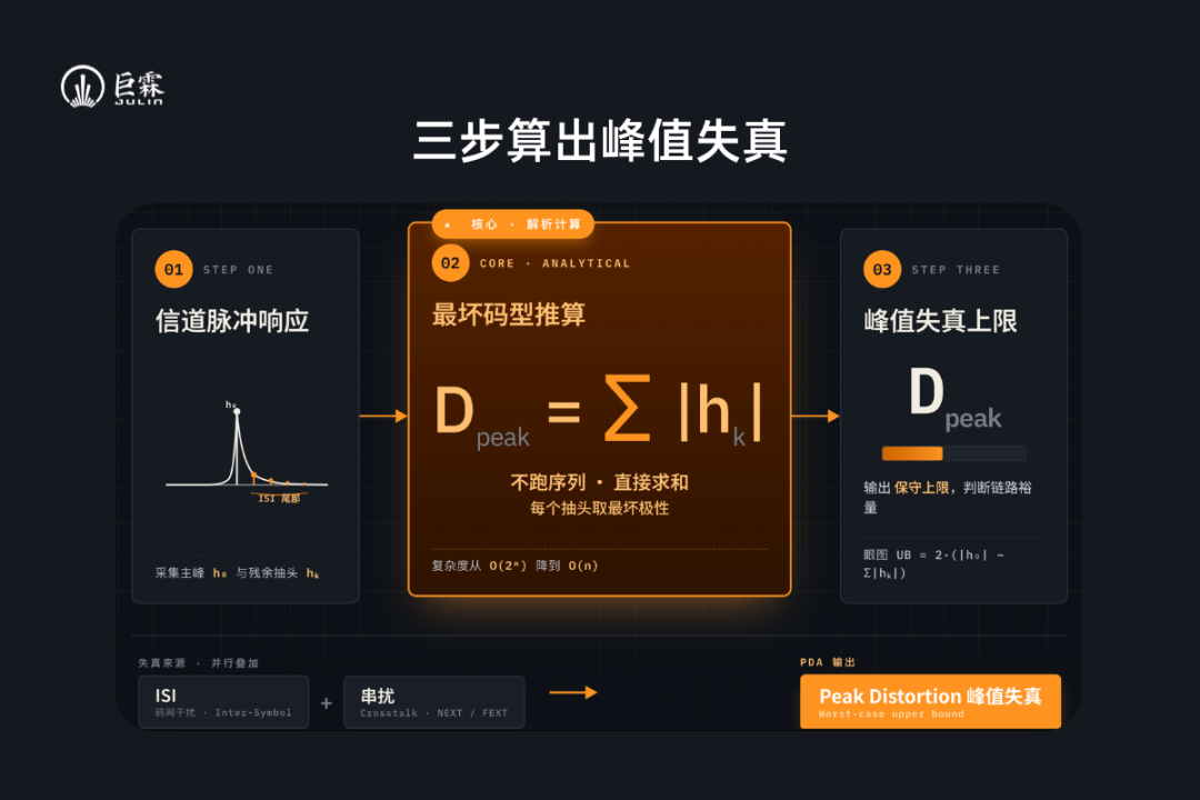

PDA:用解析计算代替穷举
PDA的核心思路是:不穷举所有码型,而是通过分析信道的物理特性,直接推算出哪种码型会造成最大失真。
它的计算依据来自信道的脉冲响应(Pulse Response)。每一个发送符号在通过信道之后,都会产生拖尾(ISI,码间干扰)影响后续符号的判决。PDA分析这个拖尾效应的形状,找到能让拖尾效应累积最大的码型组合——这就是理论上的最恶劣码型。
DDR5
在此基础上,PDA可以计算两类失真的峰值上限:
ISI峰值失真:来自同一通道历史符号的累积干扰。拖尾越长,ISI越难控制。
串扰峰值失真:来自相邻通道的干扰叠加。在多通道高密度系统中,串扰往往是影响余量的重要因素。
两类失真合并,给出整个信道在最坏条件下的峰值失真上限(Peak Distortion)。这个上限值可以直接用于Spec核验——如果最坏情况都能通过,就不必再跑完整序列来等待一个早已可以预判的结论。
需要说明的是,ISI和串扰的最坏码型通常并不相同。联合分析时,PDA需要对每条侵略者(Aggressor)通道分别提取脉冲响应,再推算使多通道总失真最大的码型组合。通道数越多,联合推算的复杂度越高——这是PDA相比单通道ISI分析在计算上更重的地方,也是工具实现质量的差异所在。
同时,PDA生成的最恶劣码型本身也可以直接输出,用于后续瞬态仿真的定向验证,做到知道在哪里出问题,就在哪里验证。

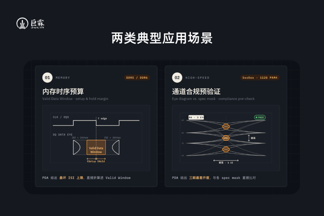

在DDR5/DDR6时序预算验证中的应用
PDA在存储接口场景中的核心价值是:快速给出信道对时序余量的影响上限。
DDR5/DDR6设计中,时序预算的核心问题是:在信道引入的ISI和串扰之后,数据的有效窗口(Valid Data Window)还有多宽?在最坏情况下裕量够不够?
传统方法需要针对多个corner组合(电压、温度、工艺角)分别仿真,才能确认余量的最坏情况分布。PDA通过直接计算峰值失真上限,给出有效数据窗口的理论下界——这个下界比逐corner穷举更快得到,同时提供"避免过度设计"的量化依据:余量充足时,不需要为了再多1ps的安全裕量而付出额外的面积或功耗成本。
对于需要快速迭代的早期设计阶段,相比完整corner扫描动辄数小时的计算周期,PDA通常在十几分钟内给出结论——同样的一个工作日,可以完成的方向验证轮次从个位数变成几十次。
精度层面,PDA给出的是失真的确定性上界,这是一个严格的理论保证而非近似估计。由此带来两个逻辑上对称的结论:PDA不通过,完整仿真必然不通过;PDA通过,则信道ISI与串扰这一项的时序影响得到确认——这正是它作为前置过滤器的价值所在:被它排除的方向,不需要再跑完整仿真来二次确认。
需要指出的是,PDA覆盖的是信道ISI和串扰对时序余量的贡献,DDR设计中还存在SSO(同步开关噪声)、电源噪声、时钟抖动等其他影响因素,这些不在PDA的分析范围之内。PDA给出的是时序裕量中信道这一项的确定性上界,完整的时序预算仍需结合其他分析手段。
同样适用于SerDes信道合规预验证
PDA的相同原理也适用于高速串行链路场景——在跑完整合规仿真之前,用PDA快速过滤明显不达标的方案,缩短整体验证周期。
