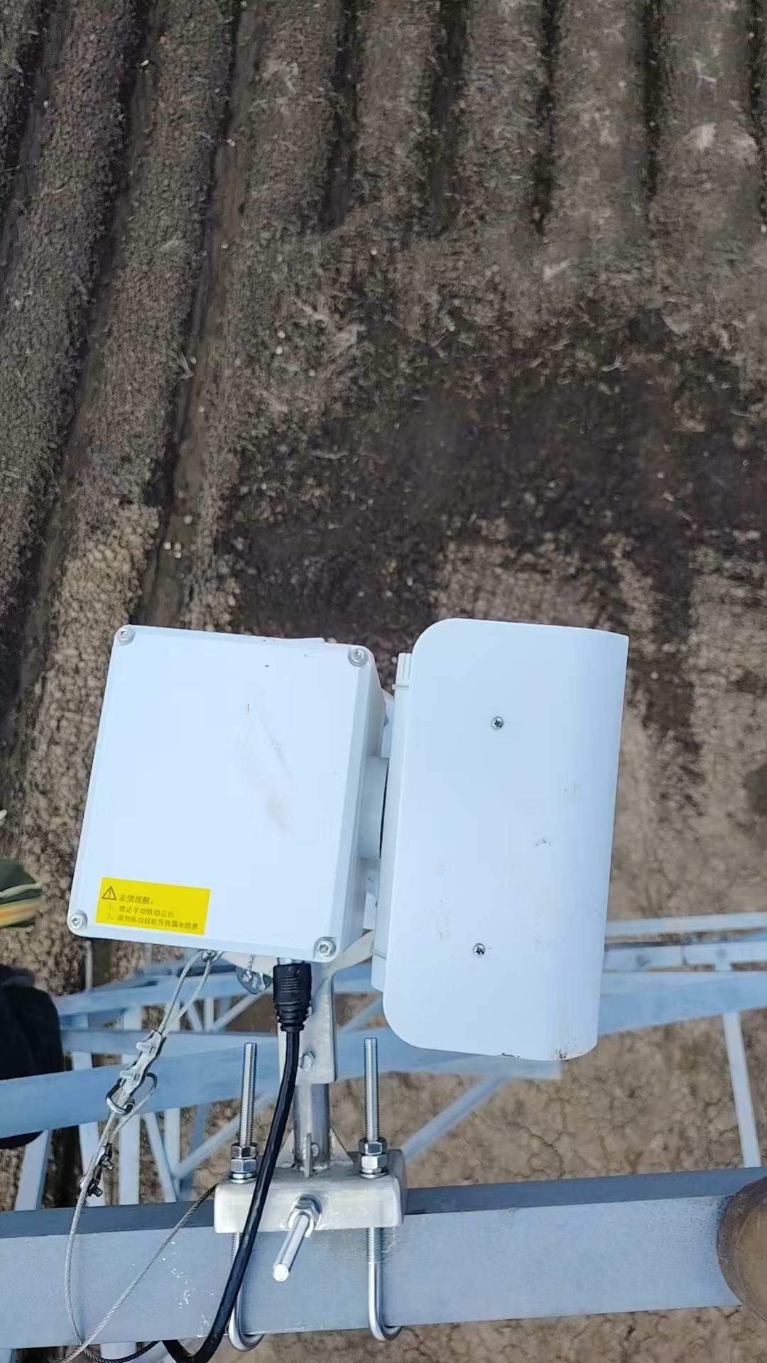

传统单目摄像机只能覆盖一个方向,大号侧和小号侧往往只能取舍其一。该装置采用多目一体化设计:双侧线路通道各配备一组“白天+夜视”双镜头,分别独立监测大号侧和小号侧线路通道,左右兼顾;同时增加一个可水平360°旋转、垂直+90°调节的全向云台摄像机。这意味着:
通道全覆盖:不再需要为覆盖两侧而加装多台设备,一座铁塔即可同时监控两个方向的线路走廊;
昼夜不间断:每侧通道的白天镜头采集高清全彩画面,夜视镜头在低照度下依然清晰成像,实现24小时连续监控;

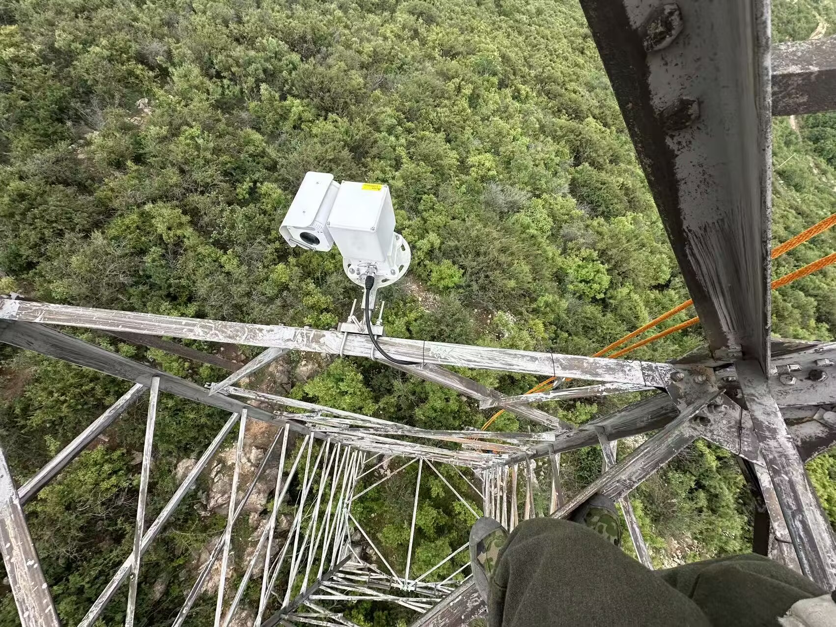

全局与细节兼顾:云台摄像机既可查看通道全景,也可远程聚焦杆塔本体、绝缘子串、金具等关键部位,完成精细化巡检。

三、灵活适配复杂地形:手动角度调节解决安装难题
山区、丘陵、上下坡地形一直是监控安装的难点——固定角度的摄像头要么拍到天空,要么拍到地面,无法对准线路走廊。该装置的双侧摄像头支持垂直方向手动调节,安装人员可根据实际坡度现场调整角度,确保无论在山顶还是谷底,镜头始终对准线路通道。
同时,装置采用工业级防护设计(工作温度-40℃~70℃,防护等级IP66),无惧严寒酷暑、风沙雨雪;支持宽电压输入和太阳能供电,适应野外无人区的长期运行需求。

四、远程全向巡检:替代人工登塔,提升运维效率
