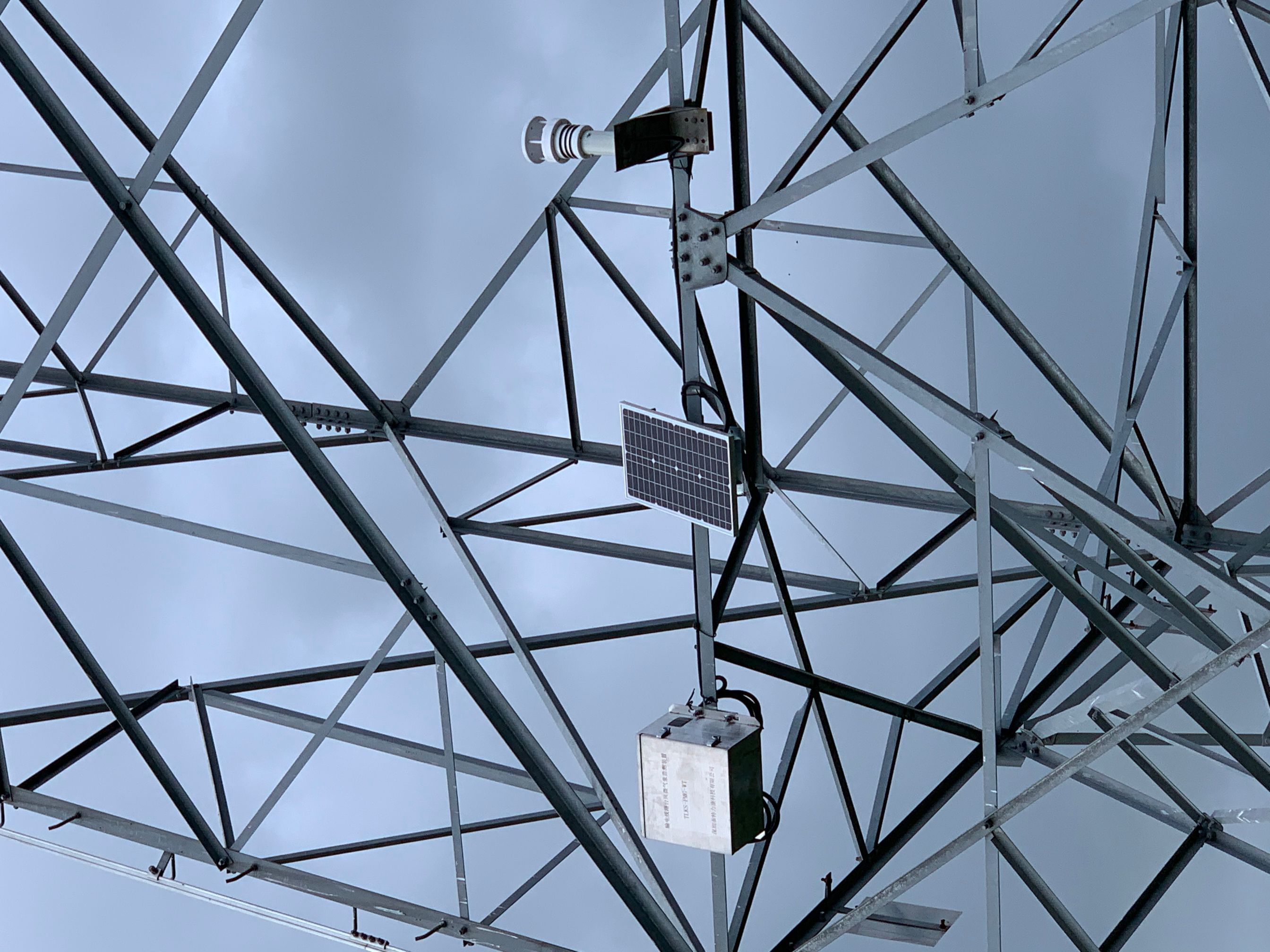

在杆塔上部署微气象在线监测装置(如TLKS-PMG-WT),正是为解决这一“最后一公里”感知盲区而生。这类装置扎根于杆塔之上,实时捕捉每一缕风的动向,为输电线路的安全运行提供前置预警。以下从几个关键作用展开说明。

传统气象预报覆盖范围广但空间分辨率低,无法反映线路走廊内的小尺度天气变化。例如,山谷中的瞬时风速可能远超气象站记录的数值,而山顶的低温与湿度条件也与平地迥异。在杆塔上布设高精度传感器,实时采集温度、湿度、风速、风向、气压等关键参数,数据精确至每基杆塔周边环境。运维人员通过PC端或手机端即可查看各监测点的实时气象动态,真正做到“知杆塔之天”。
同时,系统支持循环存储至少30天的监测数据,为历史回溯、趋势分析及故障排查提供完整数据支撑。当气象数据超出预设阈值时,系统自动发出预警,帮助运维人员提前研判风险、快速部署应急措施,将气象灾害对线路的影响降至最低。
