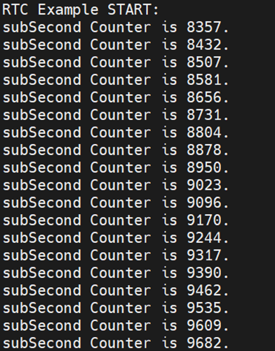

四、测试结果
在实际运行中,每秒内subSecond_cnt的值从0开始递增,最大值接近16000,与lp_osc的默认频率一致。每过一秒,计数器会自动回滚为0,重新开始计数。以下是部分输出示例:
计数器
这验证了Subsecond Counter的工作机制和精度,适用于需要亚秒级时间戳的应用场景。
