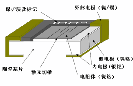

薄膜电阻
在高端仪器仪表或精密信号处理电路中,微小的阻值偏差都可能导致系统误差。此时,普通厚膜电阻已无法满足需求,薄膜电阻便是为此而生的高精度解决方案。
贴片电阻高精密薄膜贴片电阻
产品特性
①高精度:阻值容差可达 ±0.01% 至 ±0.1%;。
②低温漂(TCR):温度系数低至 ±5 ppm/℃ 至 ±25 ppm/℃;
③低噪声:金属或合金均匀薄膜结构减少散射噪声;
④高长期稳定性:年漂移通常 <0.1%(部分车规/工业级 <0.05%);
⑤尺寸小、集成度高:主流为片式(如 0201–2512),适合高密度 PCB。
产品结构
贴片电阻

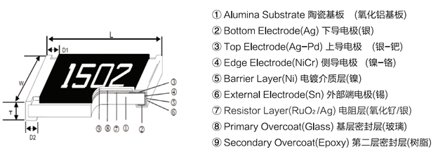

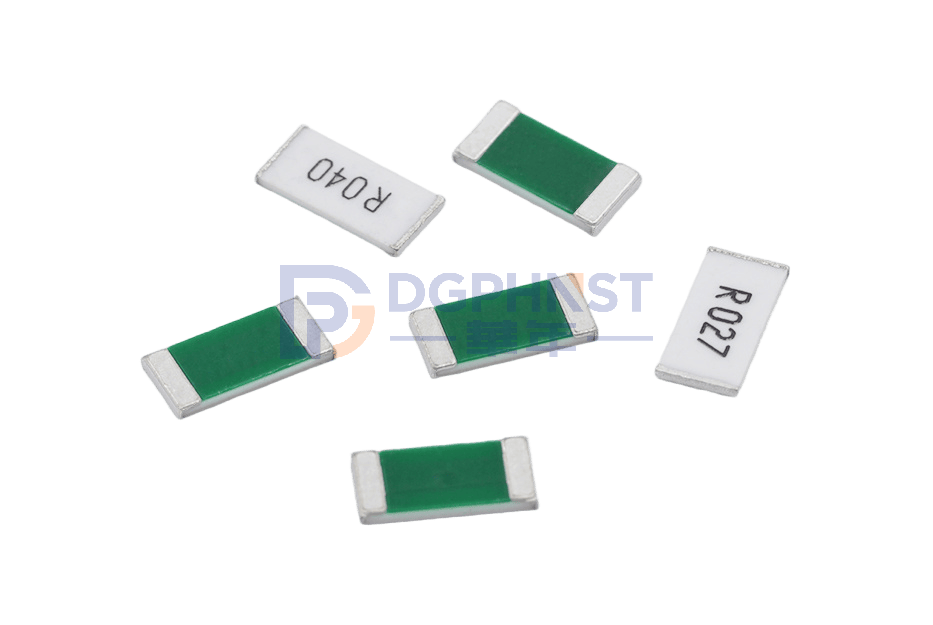

抗硫化电阻
在工业控制或户外设备中,含硫气体(如橡胶、轮胎产生的硫化物)侵蚀是导致电阻开路失效的头号杀手。
贴片电阻抗硫化金属薄膜贴片电阻
产品特性
①抗硫化机制:采用银钯(Ag/Pd)或银钯钌(Ag/Pd/Ru)等合金内电极(钯含量常达2%~20%),显著降低硫化银(Ag₂S)生成速率。
②高可靠性认证:多数车规/工业级产品通过 ASTM B-809 抗硫化测试(如10ppm H₂S、85℃/85%RH、1000小时)及 AEC-Q200 车规认证,阻值变化率通常<±3%(普通电阻可能开路)。
③宽环境适应性:工作温度范围一般为 -55℃~+125℃ 或 +155℃(部分达220℃),耐高温高湿高污染。
④电性能稳定:阻值范围常见 1Ω~10MΩ,精度 ±1% 或 ±5%(高精密型达±0.1%),温度系数(TCR)多为 ±100ppm/℃~±400ppm/℃。
⑤封装与工艺兼容:支持标准 0201至2512等贴片封装,适配回流焊/波峰焊。

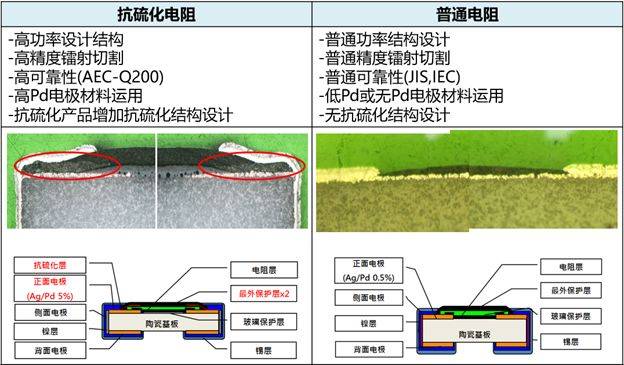

抗硫化电阻和普通电阻设计上的区别
与普通电阻关键区别:普通电阻用纯银或低Pd电极+普通环氧保护层,易在含硫潮湿环境中生成不导电硫化银导致阻值飙升或开路;防硫化电阻通过“合金替代+结构密封”双重防护,寿命可达普通电阻的10–20倍。

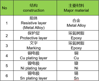

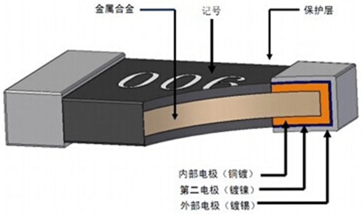

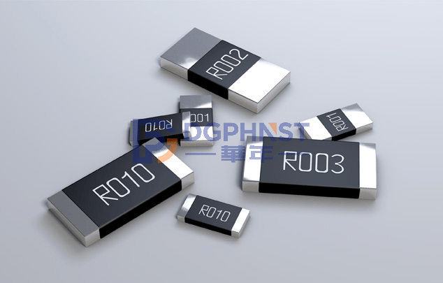

合金电阻
产品介绍
合金电阻 摒弃了传统的陶瓷基体,采用锰铜或康铜等金属合金作为电阻体,核心用途是精准检测电路中的大电流,常见于新能源汽车、电源管理等高要求场景。
①低阻值:常见阻值范围在1毫欧到500毫欧之间,适合大电流采样。
②高精度:精度普遍能达到±0.1% 到±1%,远高于普通电阻的±5%。
③低温漂:温度系数(TCR)可低至±10ppm/℃,温度变化时阻值几乎不变,适配极端环境。
④高功率:额定功率最高可达36W,能承受大电流冲击,散热性能优于普通电阻。

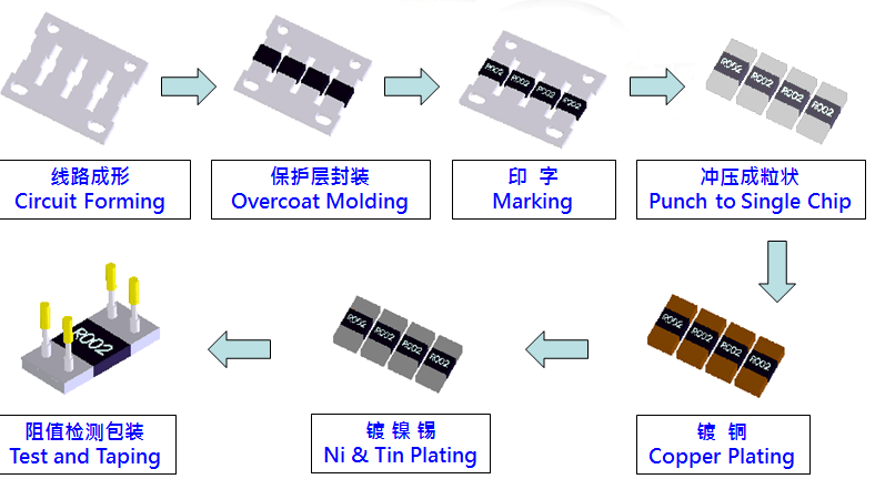

制造流程
贴片电阻

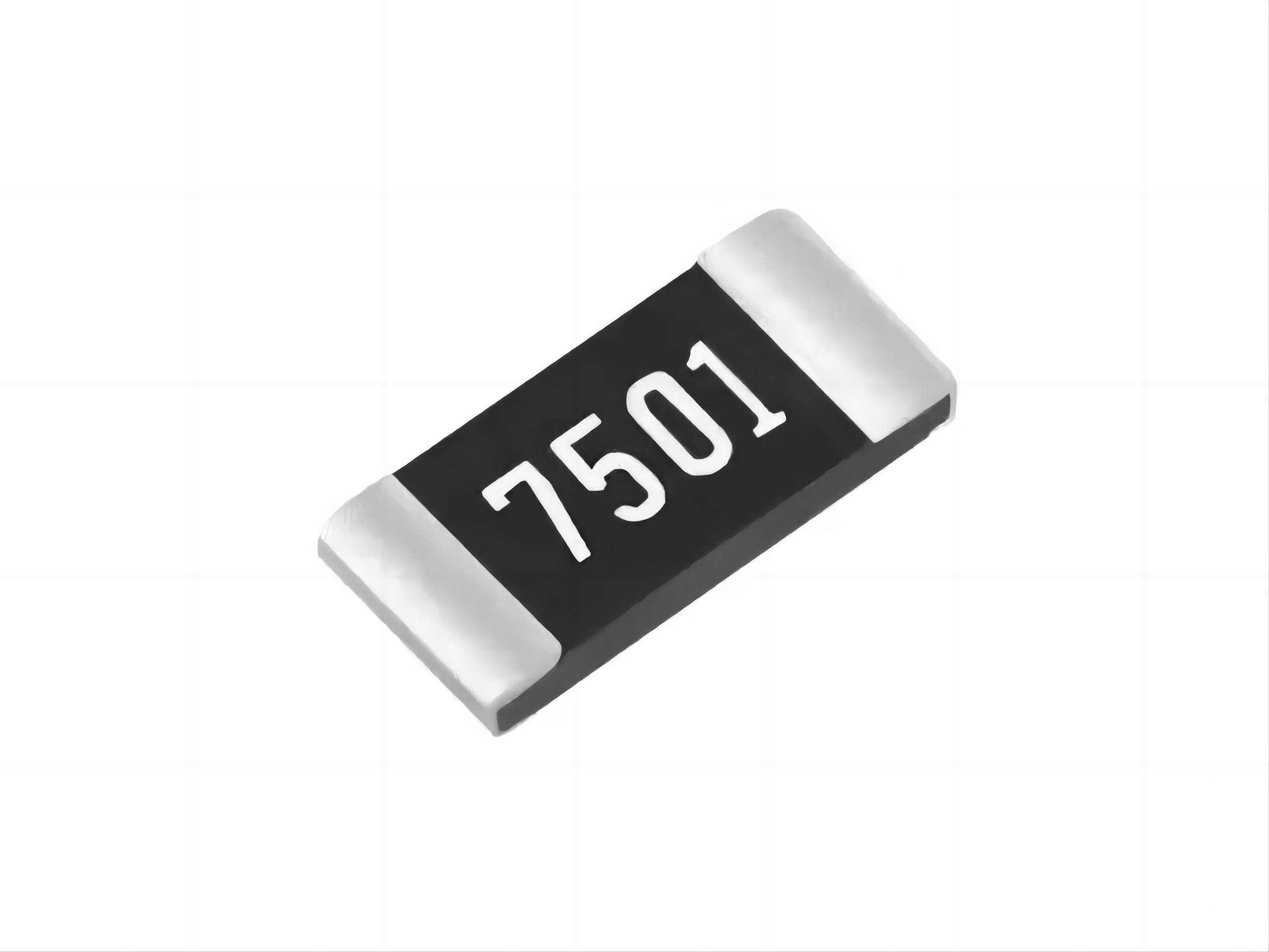

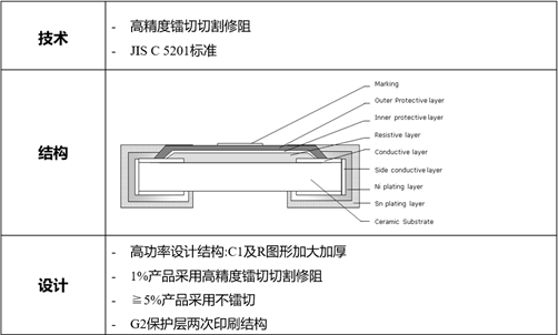

抗浪涌电阻
开关电源启动瞬间或电网波动时产生的高压尖峰(浪涌),极易击穿普通电阻。抗浪涌电阻专为应对这些“瞬间高能”而生。
贴片电阻抗浪涌厚膜贴片电阻
产品特性
①高可靠性和稳定性
②优秀的耐压及耐脉冲击性能
③适用于回流焊、波峰焊
产品结构
贴片电阻
